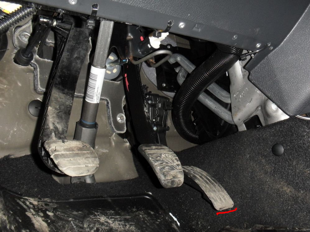

Всё дело в том, что низ педали газа (выделено красным) реально острый, можно даже порезаться при желании.
И если коврик закрывает выемку под педалью газа, при сильном нажатии на педаль газа на обратном ходу
она как бы встаёт в распор ну и соответственно движок ревёт как раненый зверь.
Если эту кромку скруглить напильником, то проблема исчезает. Опять же рекомендованные Рено
ковры эту нишу под педалью не закрывают, так что с Рено взятки гладки. За коврики сторонних
производителей оно не отвечает. У 3D Локер с вырезом тоже всё в порядке.
А вот если кладёте Логано-сандеровские с полным закрытием этой ниши под педалью - напильник в руки и вперёд,
никакие фиксаторы и крепления тут не помогут. Коврик будет лежать мёртво, а педаль всё равно может враспор встать.
