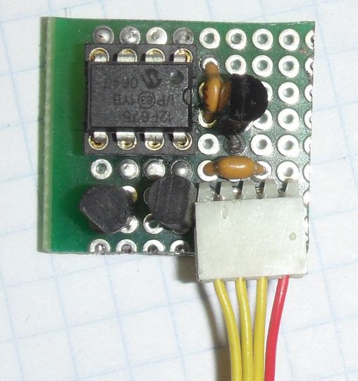

так как деталей всего ничего, печатку не делал, собрал на универсальной монтажной плате.
вид с одной стороны:

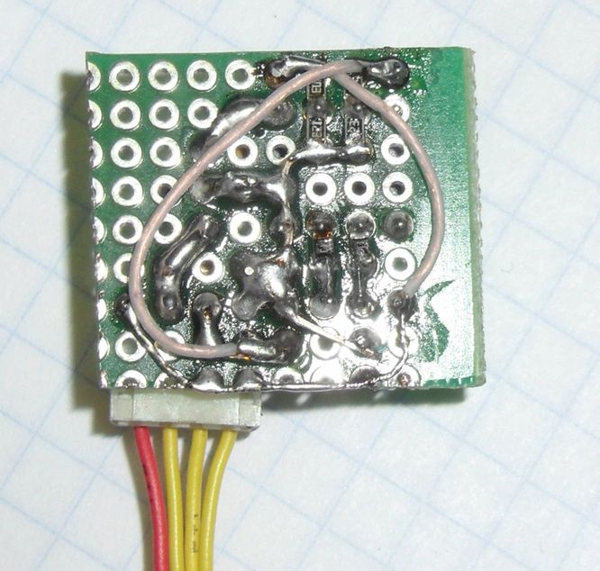

вид с другой стороны:

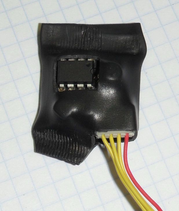

все помещаем в термотрубку:

осталось подключить 4 проводочка.
