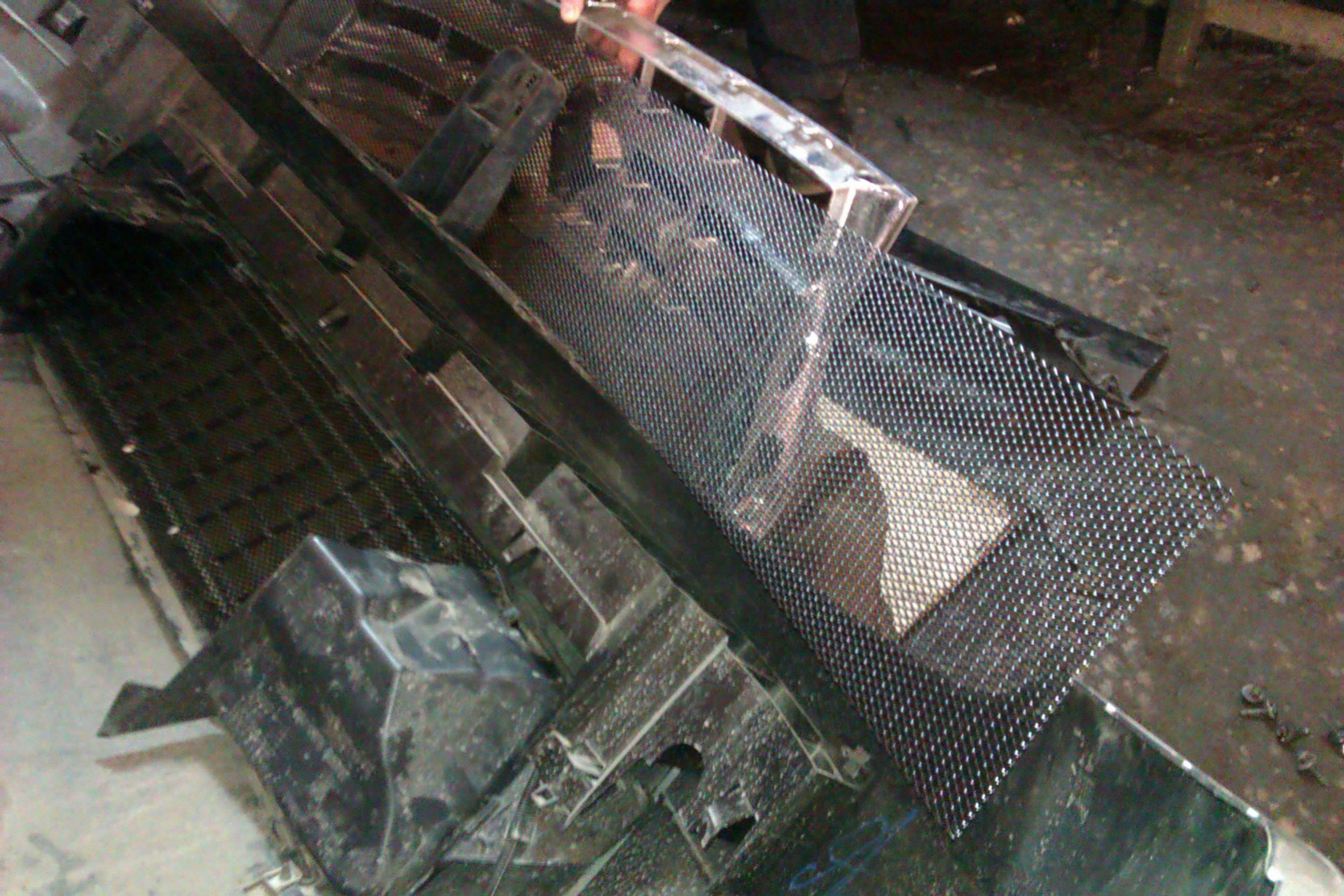

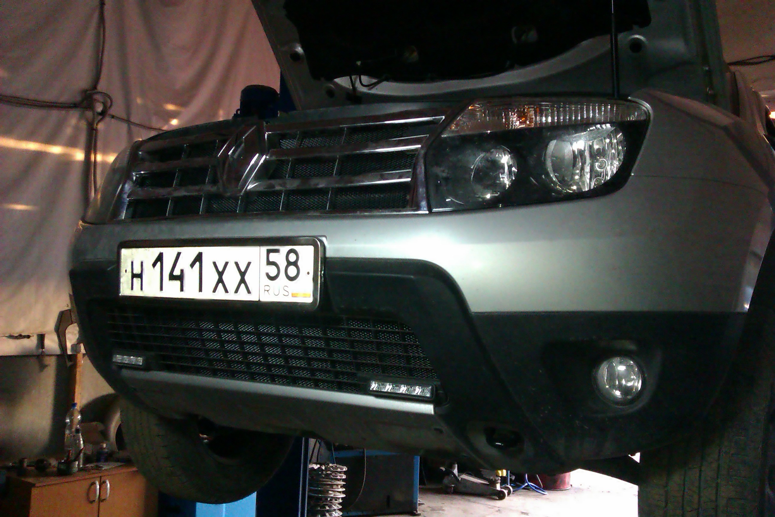

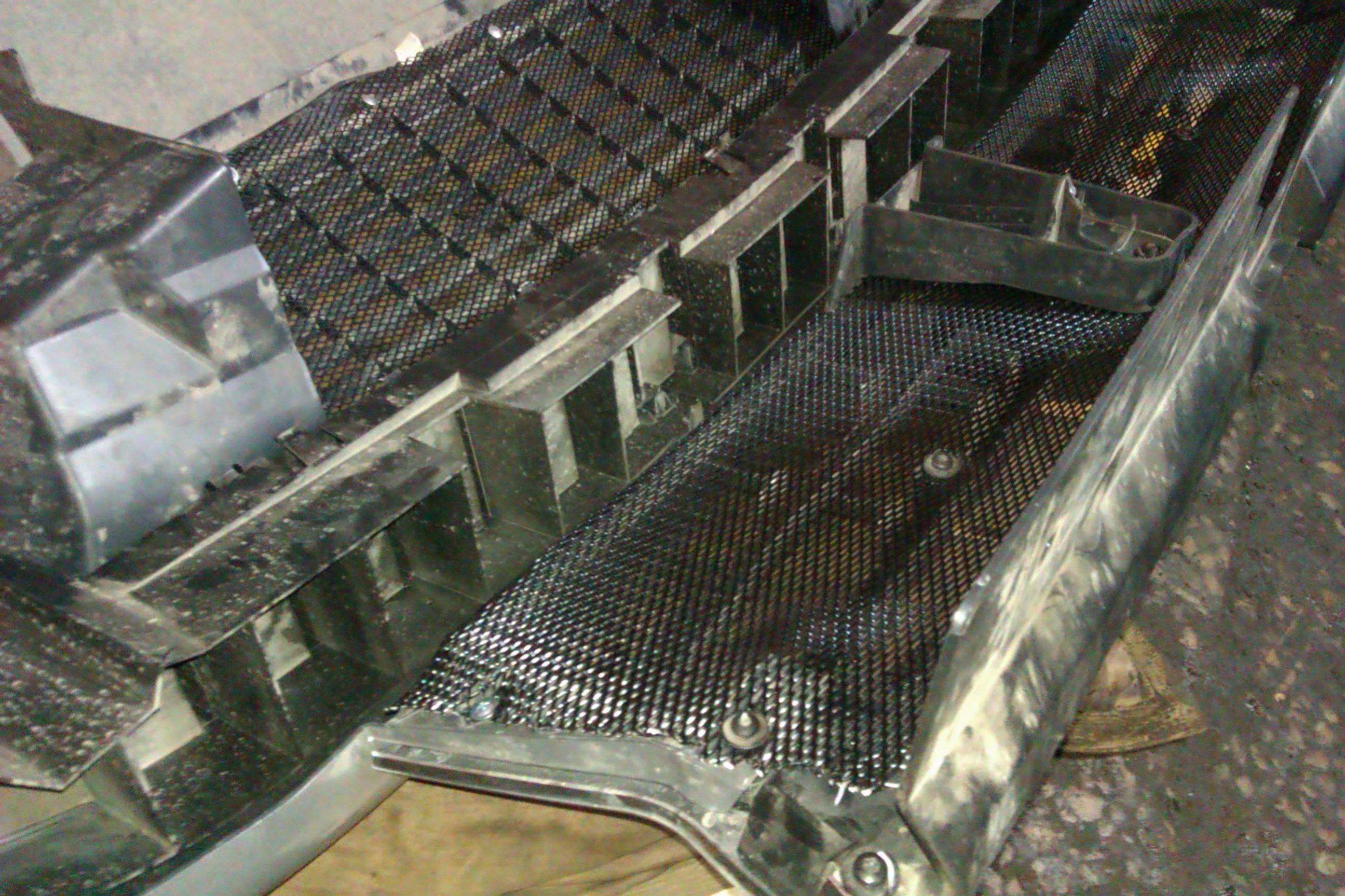

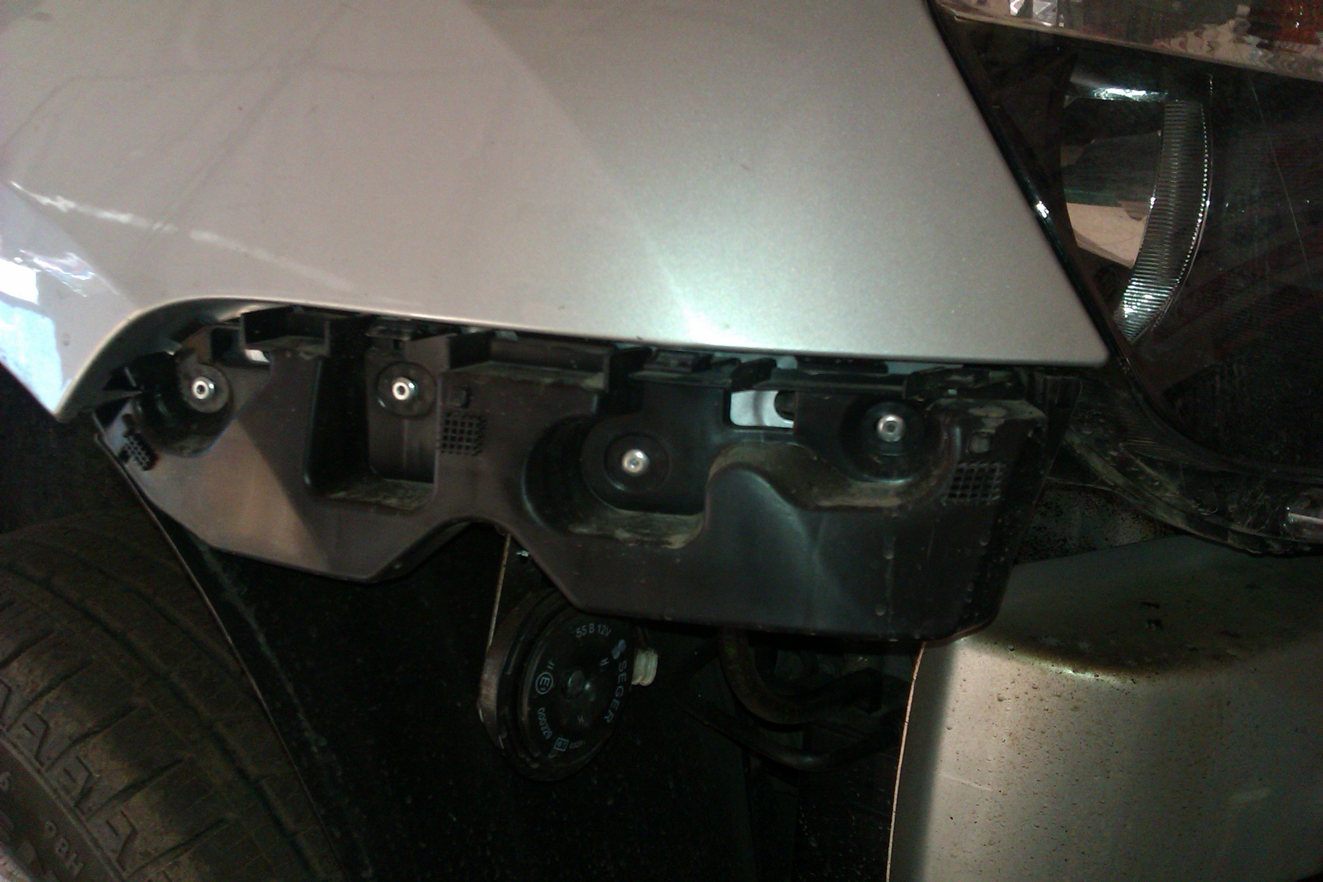

Потом поехал к ребятам на СТО, они сняли бампер, у него кстати по 3 защелки с каждой стороны, нижняя сетка встала очень хорошо, по бокам прижалась пласмассками от ДХО, снизу саморезы 4 шт к как будто специально сделаным наплывам, сверху тоже саморезами, но наплывы пердепикулярно бамперу, поэтому саморезы вкручивались парраллельно сетке. А чтобы поставить верхнюю сетку пришлось хромированную решотеку открутить от бампера и от каркаса и вставить решотку между, а потом саморезы на место и получилось очень и очень достойно и самое главное никаких хомутиков и проволочек! И цена вопроса 350рх2шт=700р+1000р работа, Итого 1700р за все. Я доволен.
ПС
Да еще рамки хром поставил МММММ.... ваще глаз не отвести
