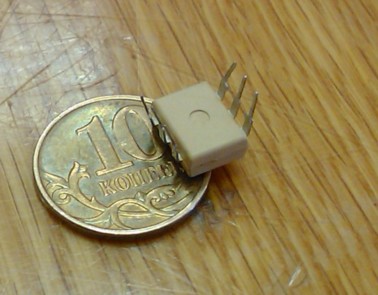

Возьмём к примеру твердотельное реле pvg612a, оно выдерживает до 4А DC, в импульсе- больше. Приложена его фотока, для представления размеров. Чтоб оно срабатывало не просто так, к нему разработаем такую же миниатюрную схему управления. И весь этот мелкий бутерброд прикручиваем 5 раз эпоксидкой скажем к ДПКВ и 4-ом форсункам. Теперь чтоб угнать, нужно заменить 5 деталей двигателя.
Вопрос, а их принесут с собой вместе с пауком и будут менять? или плюнут и уйдут?
И вопрос обладателям Дуси, а сколько времени понадобиться на замену по вашим прикидкам?
