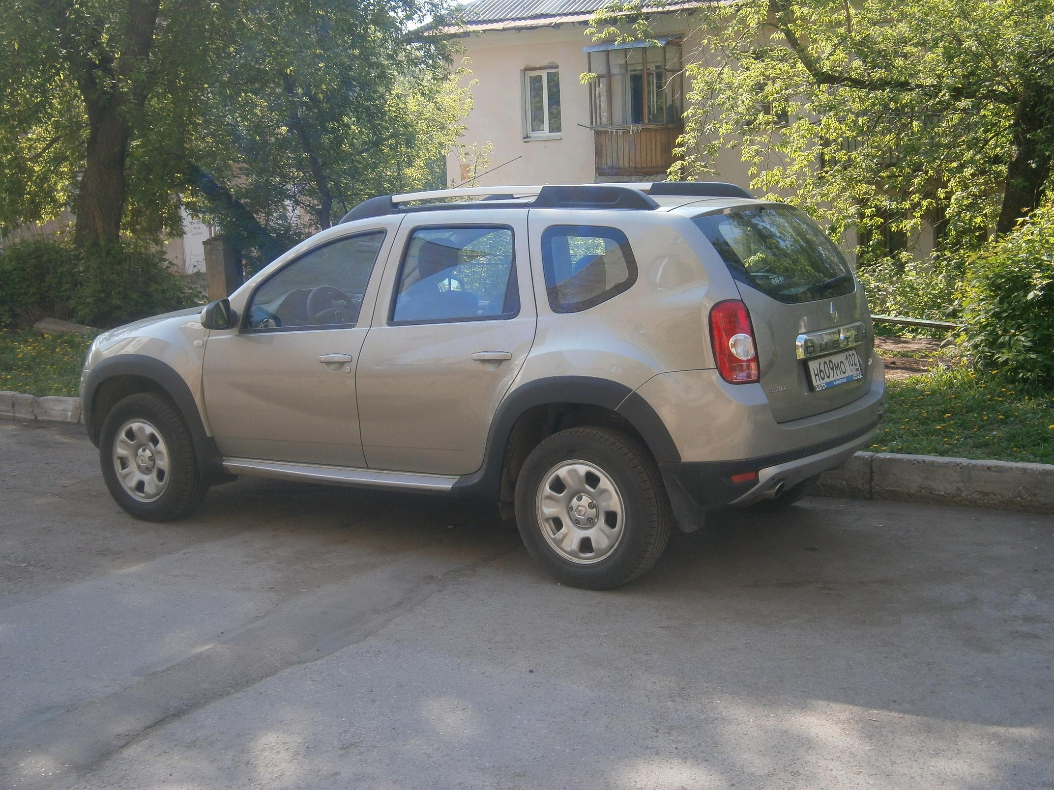

Образец установки накладок на колесные арки - цвет "светлый базальт":

Пластик не грел, задние подкрылки обрезал вулканитом по линии сгиба. Самое геморное оказалось - откручивать нижний саморез переднего брызговика - не ослабевает зараза! Оказалось, что это и необязательно - достаточно просто ослабить и развернуть брызговик (вторую сторону уже не выкручивал)

Процесс не фотографировал. Грязь может набиться только в передний торец задней накладки (по порогу), поскольку там не предусмотрен скотч, а щель (зазор) наверное остается. Но там пластмасса, гнить нечему. Кстати, сняв задние "подкрылки", обнаружил немало грязи над ними.

Накладки все-таки для европейских машин, не предусматривающих задние подкрылки. Они у нас доходят по дуге до верхнего края колесной арки. А накладки имеют притягивающиеся саморезами пластиковые скобы по этой дуге, притягивающие накладку к крылу. С друг другом эти пластмасски несовместимы. А грязь накапливается в колесной арке сверху над штатным подкрылком.
