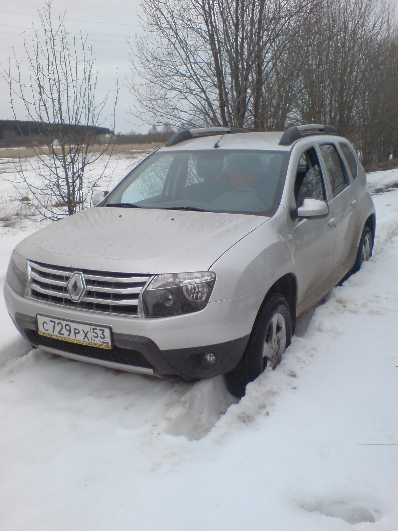

4. Когда буксовал, пользовался штатным домкратом. Что-то он совсем неудобный. Ручку крутить, особенно вначале подъема, не пойми как. Площадка подъёма плоская, без выемок, а подставлять её надо под выпуклую выштамповку на пороге. Того и гляди, машина соскользнет с домкрата.

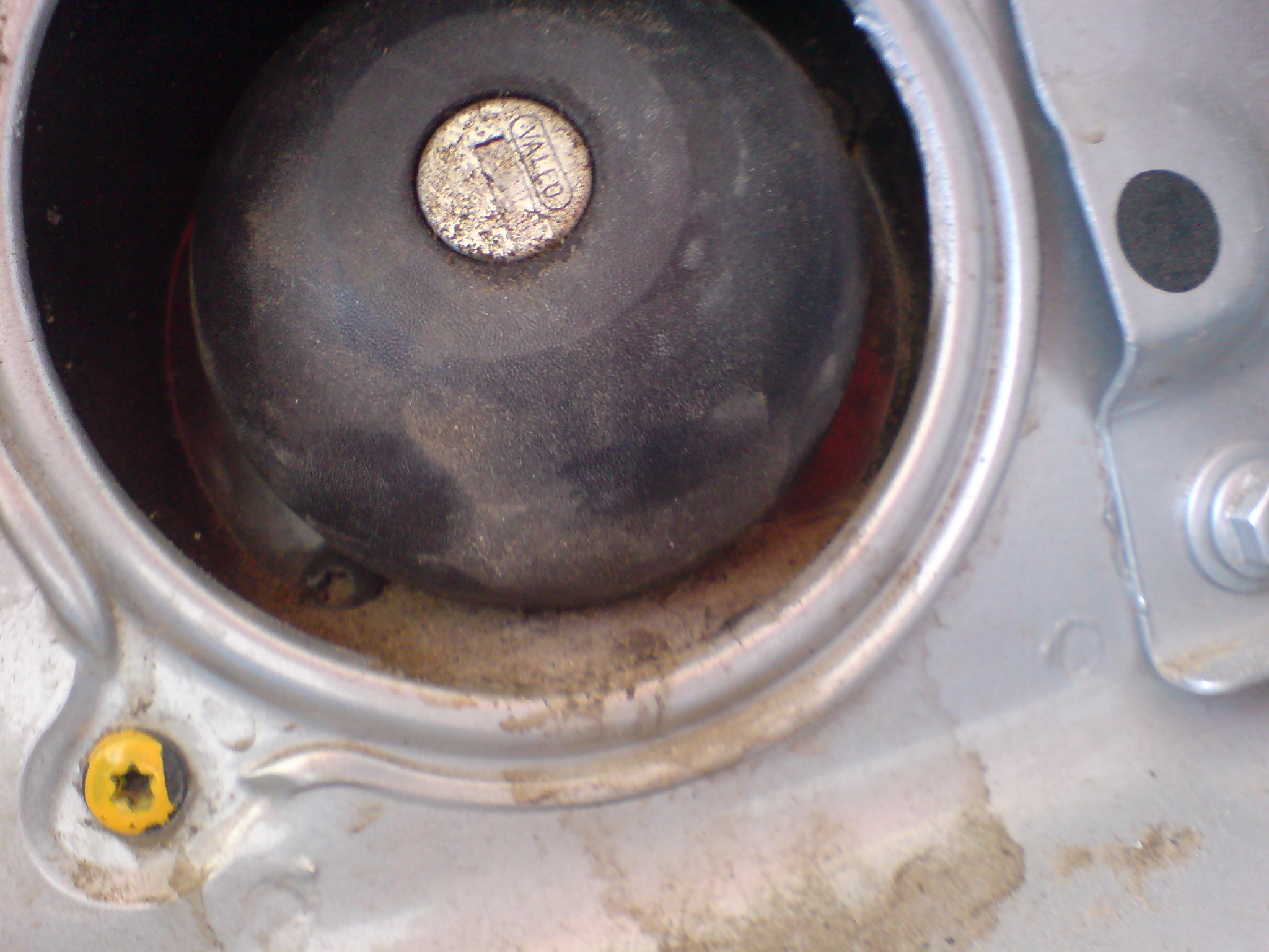

6. На грунтовках пыль забивается под лючок бензобака.

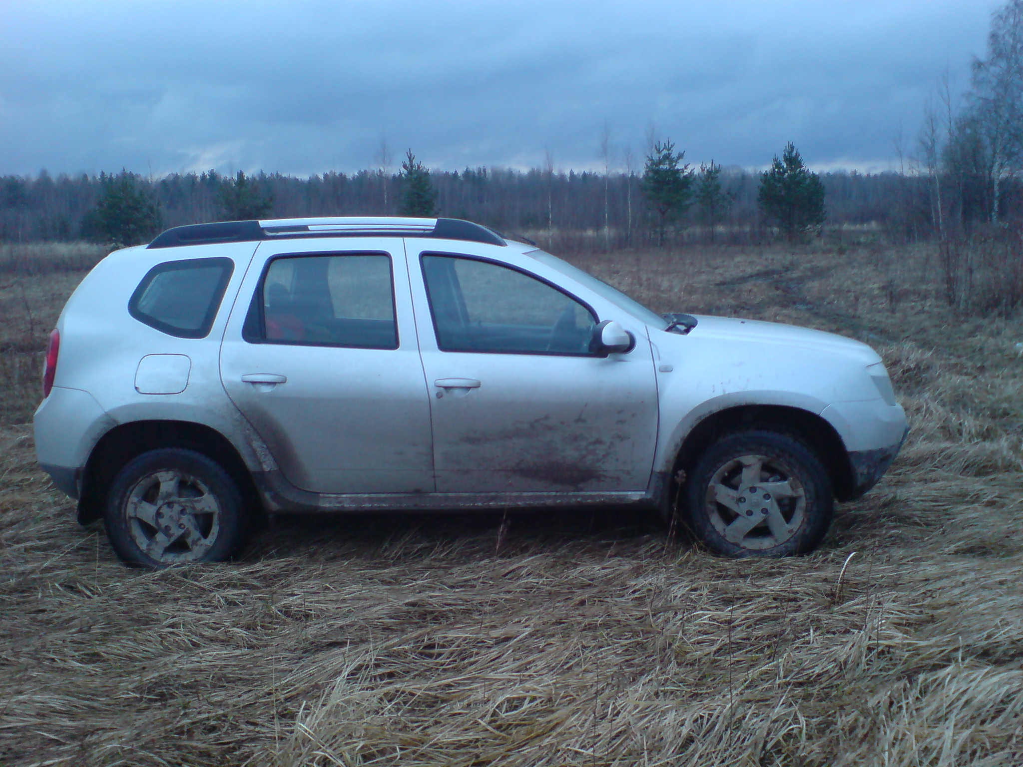

Самое главное – машина нравится. Дорогу держит хорошо, в поворотах крены небольшие, подвеска блеска, проходимости хватает.

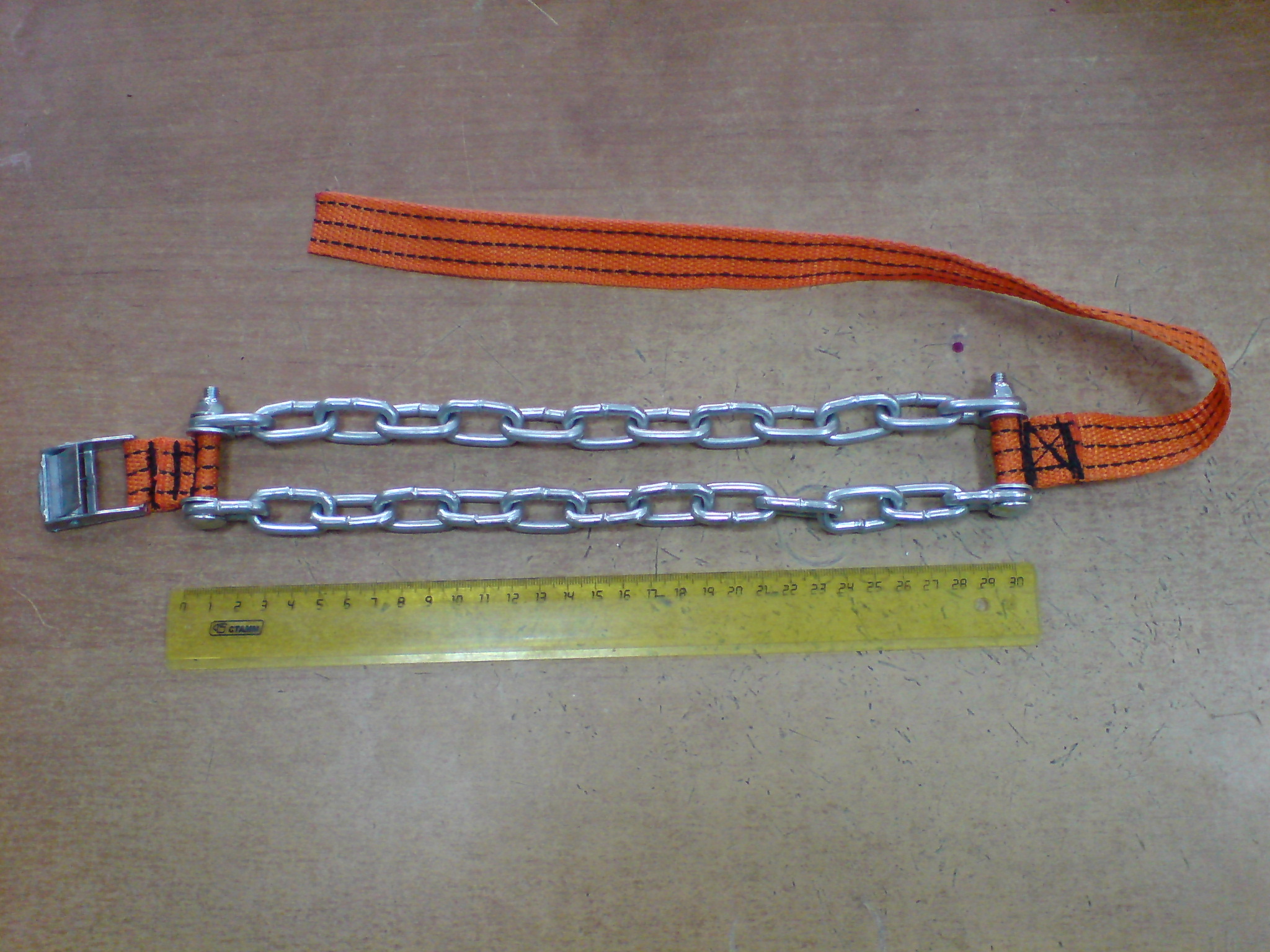

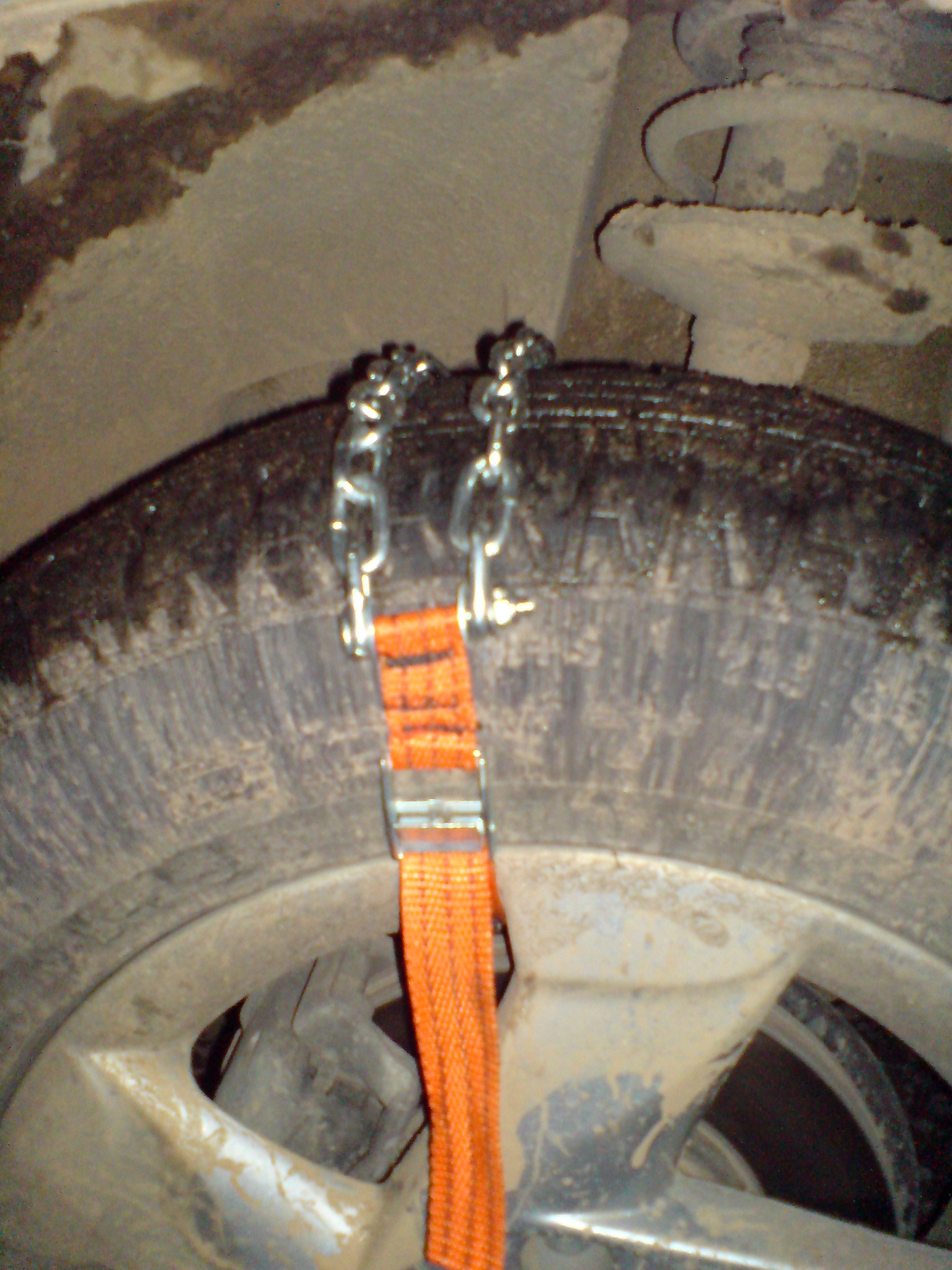

Долго решал, поменять ли штатную резину на более зубастую. В результате оставил штатную и сделал по «рецептам» Интернета 12 браслетов противоскольжения, по 3 штуки на колесо. На один браслет надо 2 отрезка цепи 5мм короткозвенной по 13 звеньев, 2 мебельных болта 6х50, 6 шайб 6 мм увеличенных, две самоконтрящиеся гайки, замок для стропы 25 мм, стропа 25 мм – на хлястик 0.5 метра. Там где замок стропы надо примерно 7-8 см, важно, чтобы длина от края замка до болта не была больше 7.5 см, иначе замок уйдет на литой диск и может его покорябать. Браслеты еще не испытал в деле, сказать по проходимости ничего не могу.
