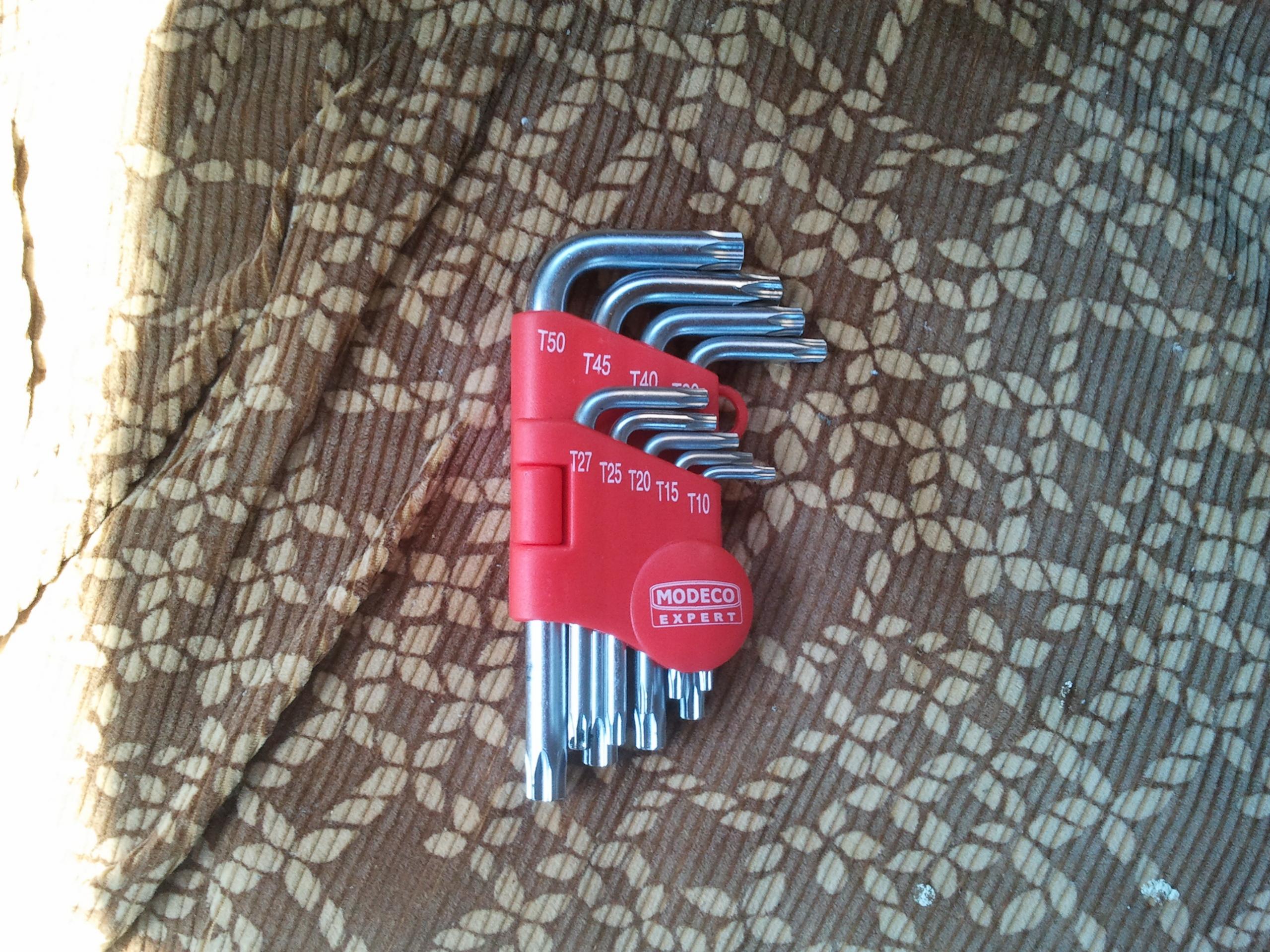

торксы Т20 и Т27 .( В связи с тем что из набора Т27 был успешно утерян пришлось приобрести новый набор.) рис.1

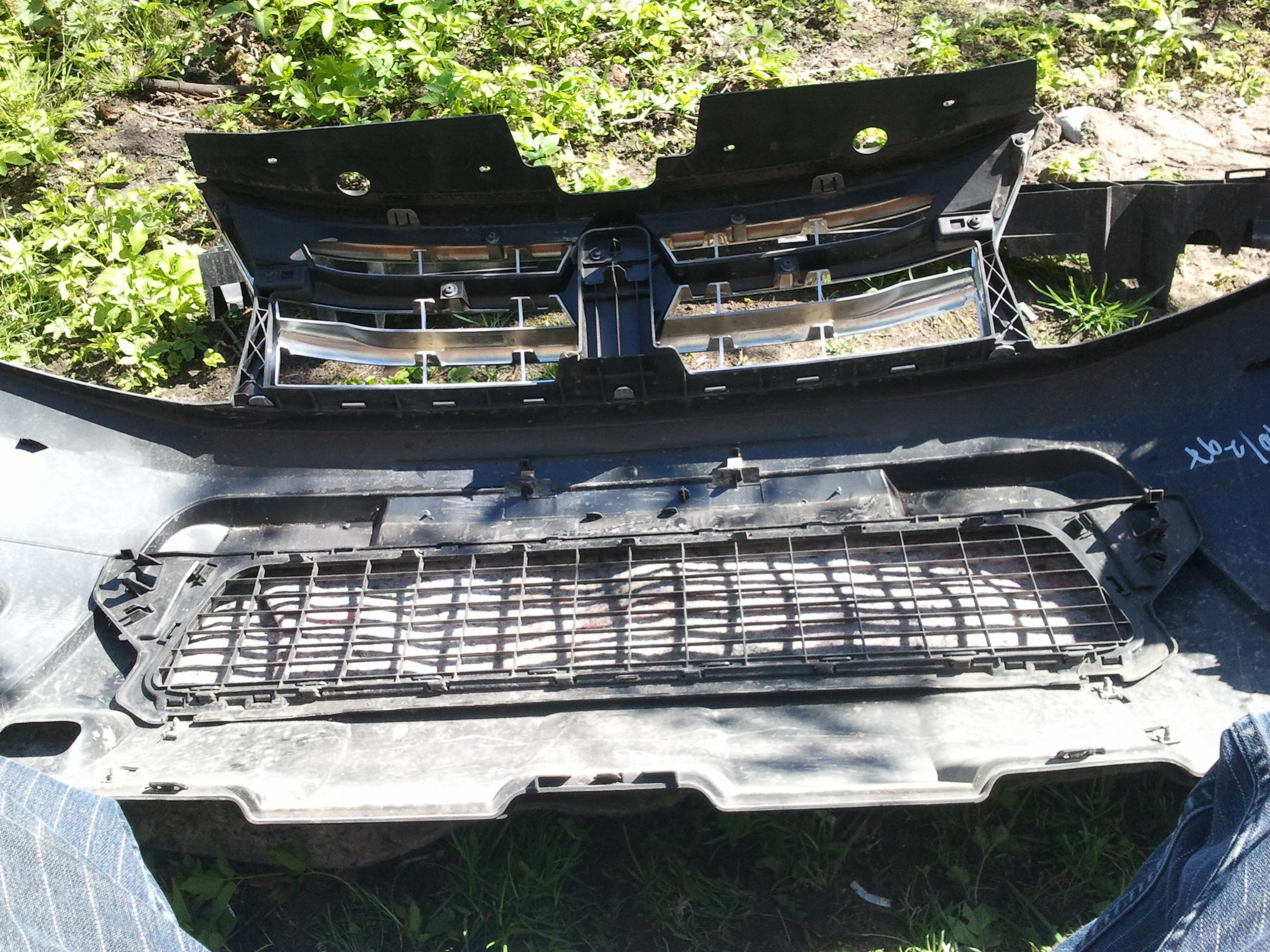

И так - на бампере отдаются 7 винтов снизу, 4 сверху рис. 2
ЯМА не нада

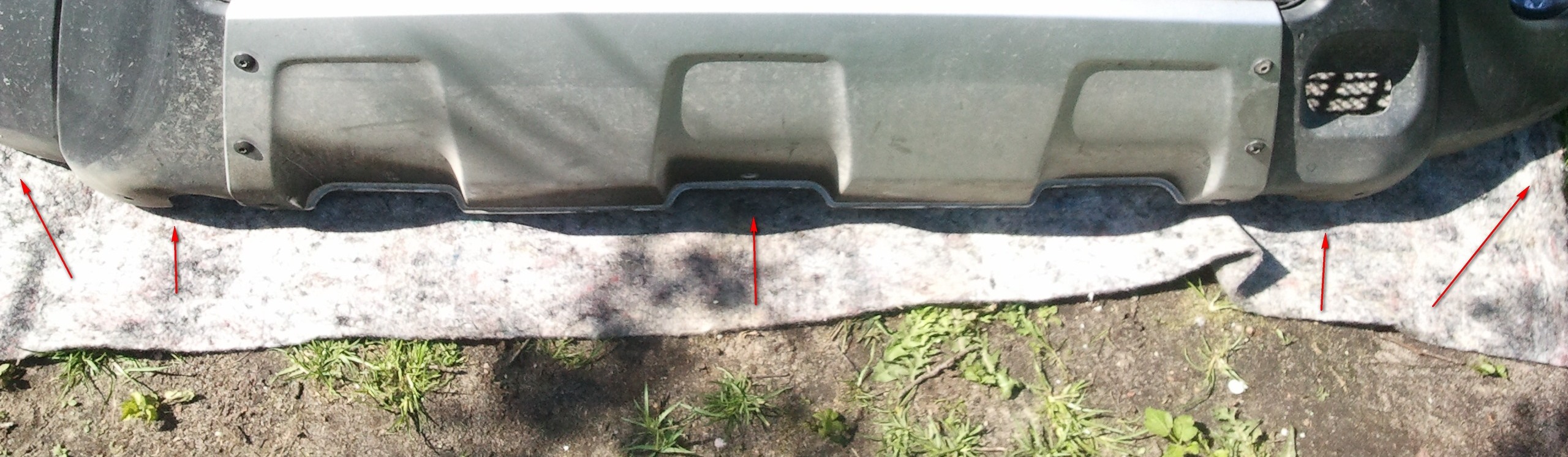

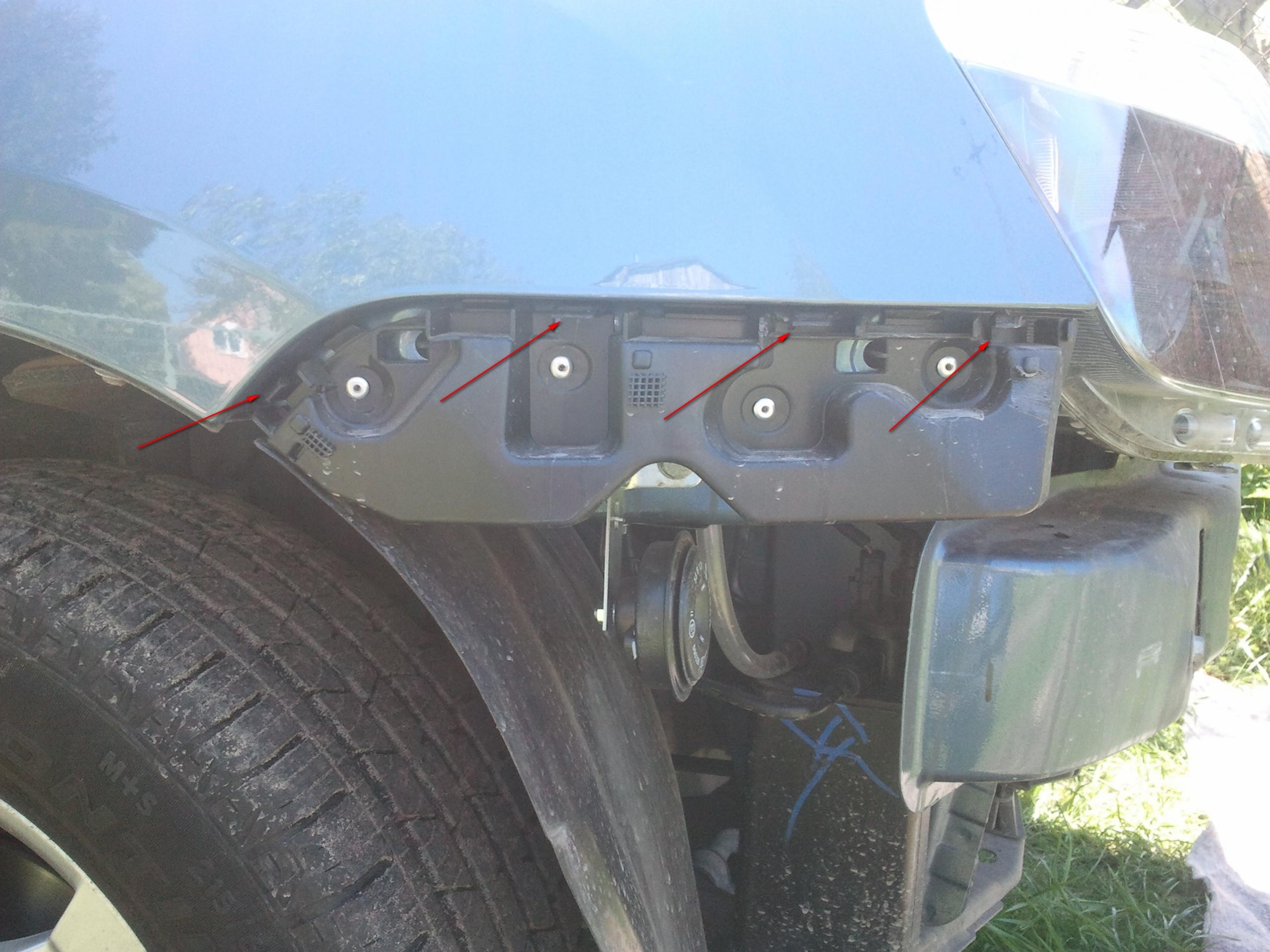

Вся конструкция держится на клипсах в районе арки Рис.3 Пластик мягкий сломать ну очень сложно.

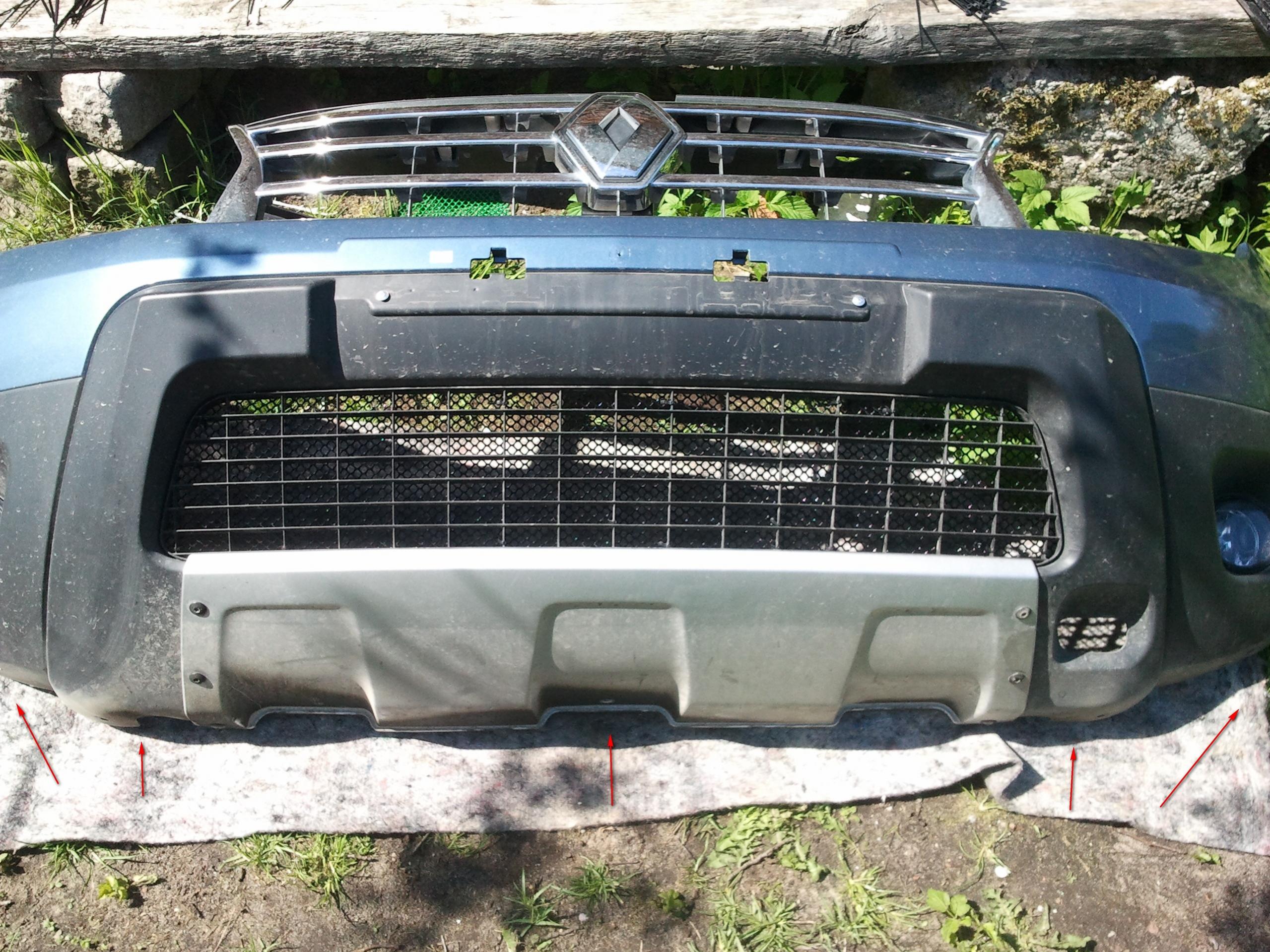

Вощем всё готово рис.4
Наложена сетка ,по желанию кто как хочет я нагрел феном промышленным , сетка легла сама просто как и должна там лежать. Стянута хомутами. Кто не знает снаружи не видно. В итоге - затрат копейки а удовольствия от проделанной работы море

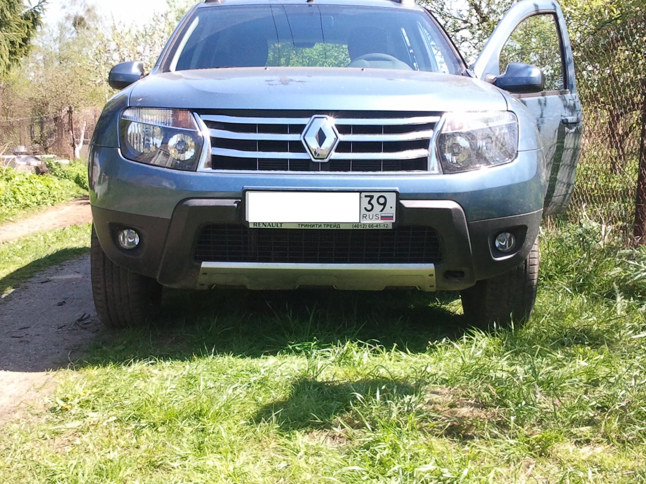

Вот так теперь выглядит мой поросёнок.
