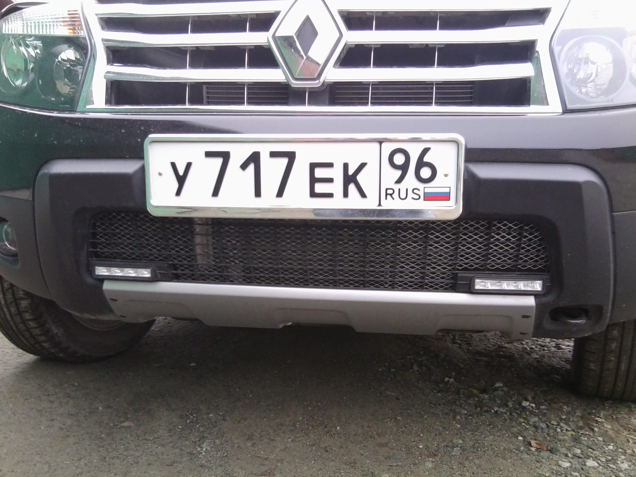

Размеры установки ДХО, (штатные) на Дастере:
От края крыла до края светодиода-410мм.
От земли до светодиода-360мм.
Между внутреними светодиодами-600мм.
