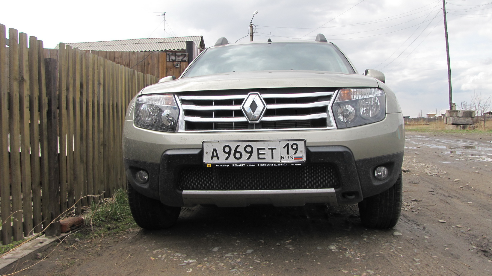

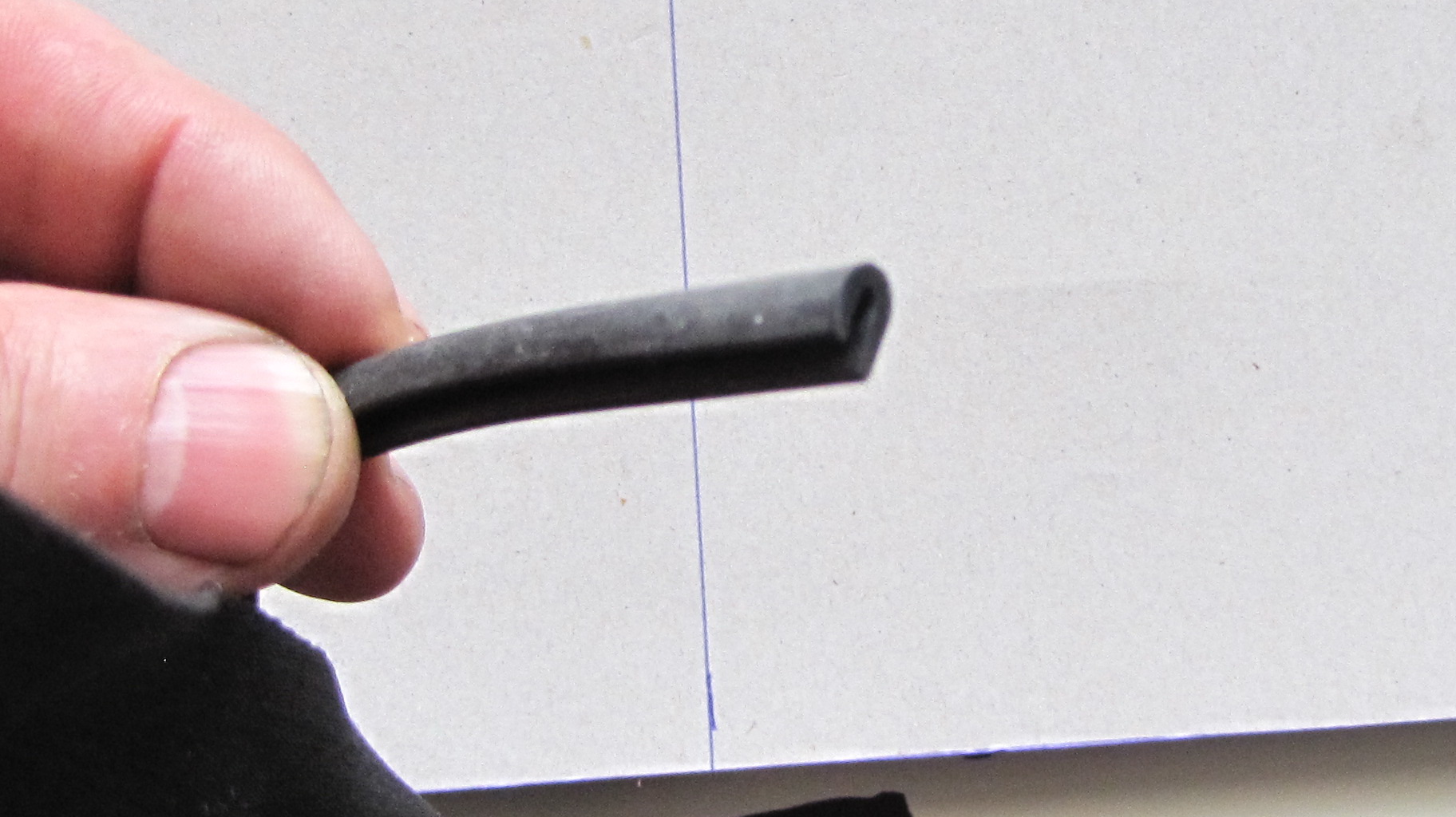

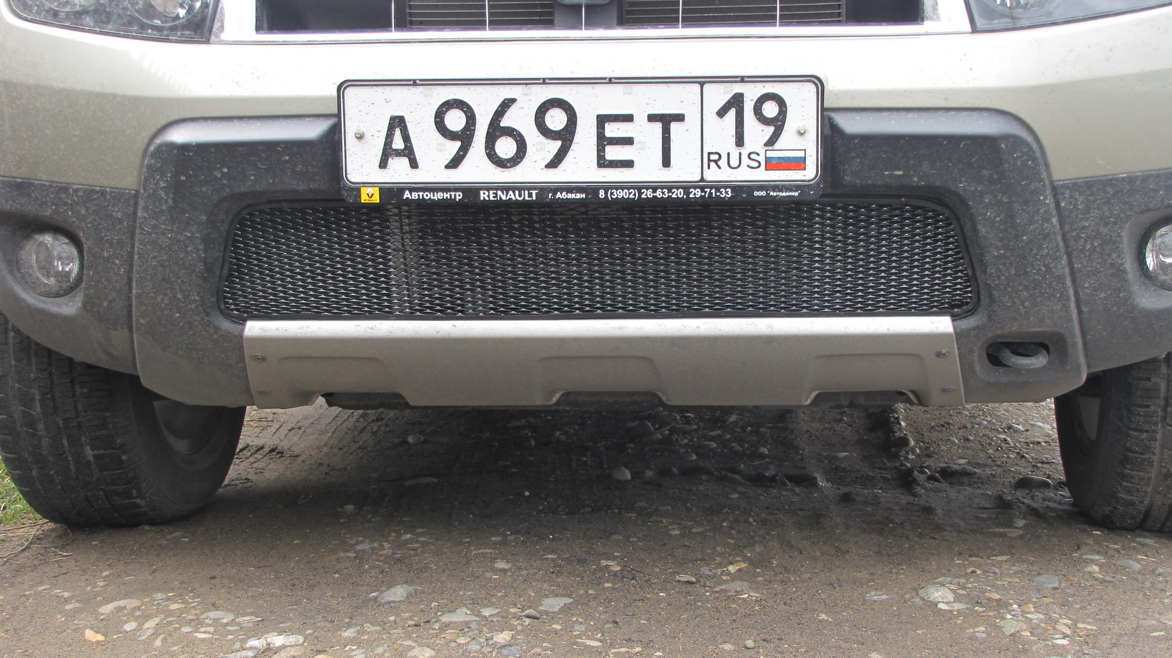

Установил нижнюю сетку в бампер. Сетка на авторынке 300р, окантовка - резиновый профиль 15р\м. Вырезал трафарет из картона. По нему вырезал сетку. Трафарет может пригодиться потом, если будет нужда, на зиму можно вырезать глухую заглушку из дермантина или чего-либо и поставить под сетку. Сетку крепил кусочками медной лаковой шинки от обмотки(от чего не помню,валяется давно. В каркасе решетки по верху есть отверстия 5х1мм, вот в них вставлял и загибал. С боков и снизу в углах просверлил отв 1,5мм и расширил ножом под крепеж. Снизу в центре поставил хомутик. Все.PS решетка имеет профиль вогнутой трапеции. Стрела прогиба примерно 1,5см
