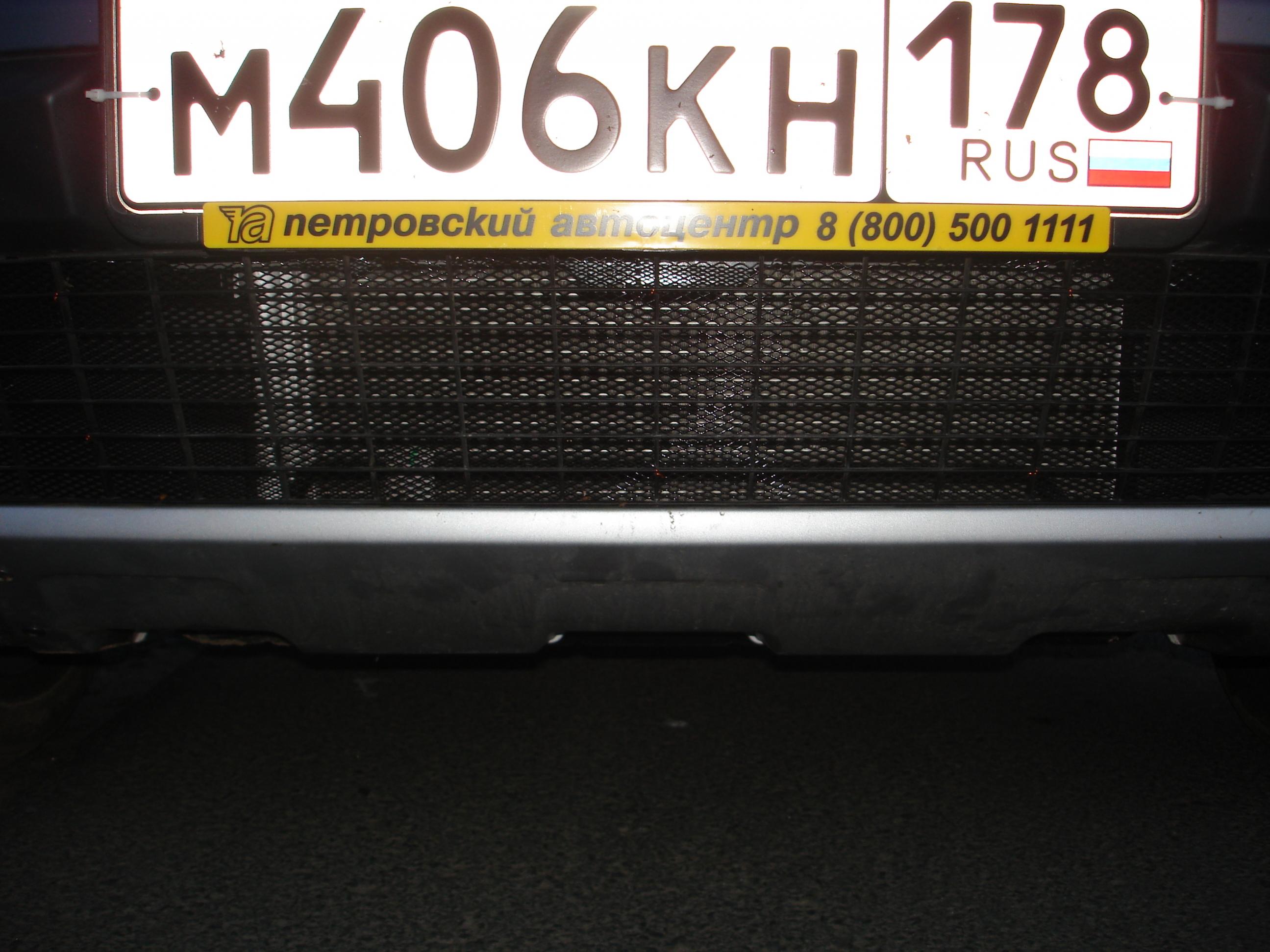

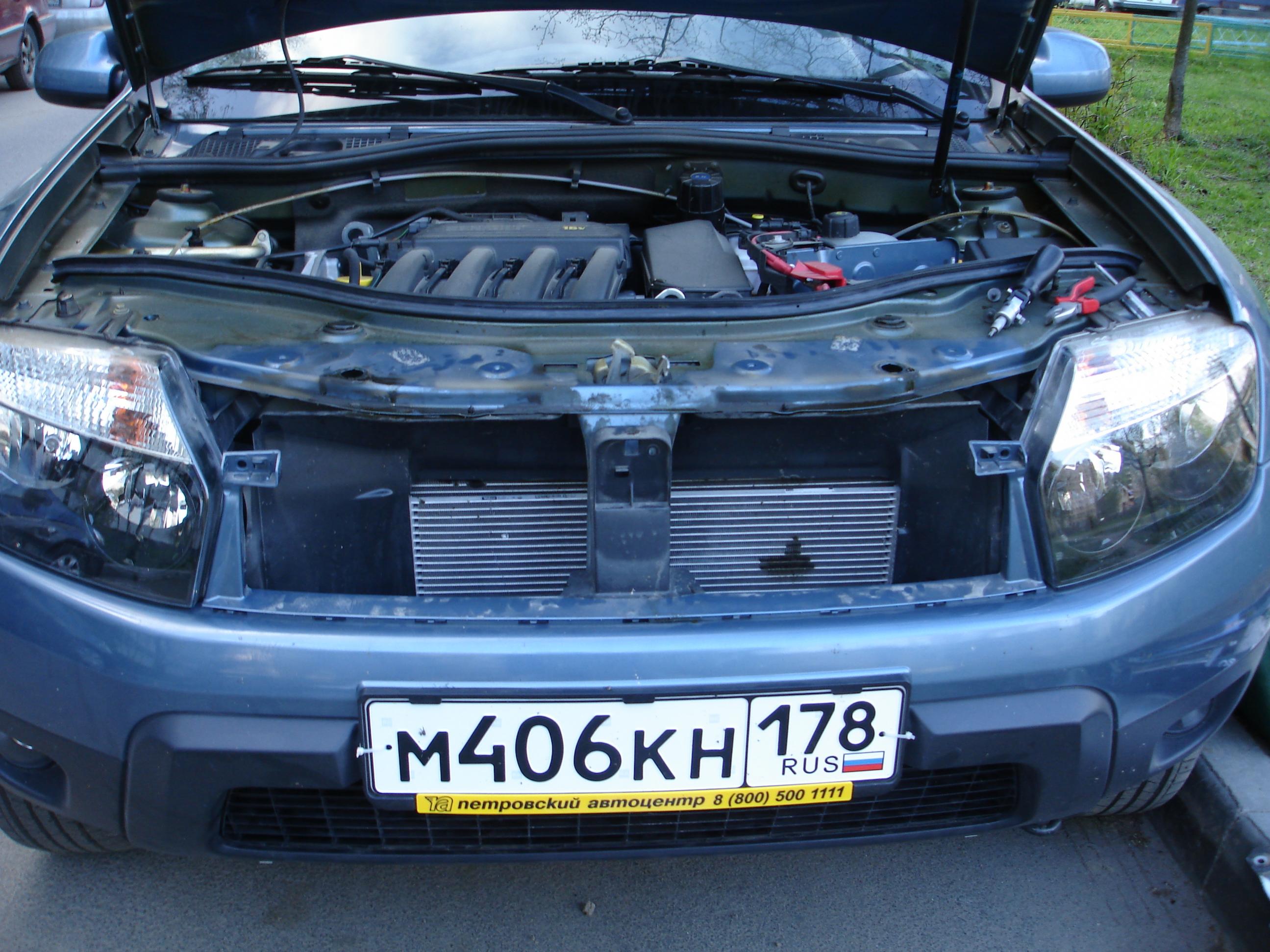

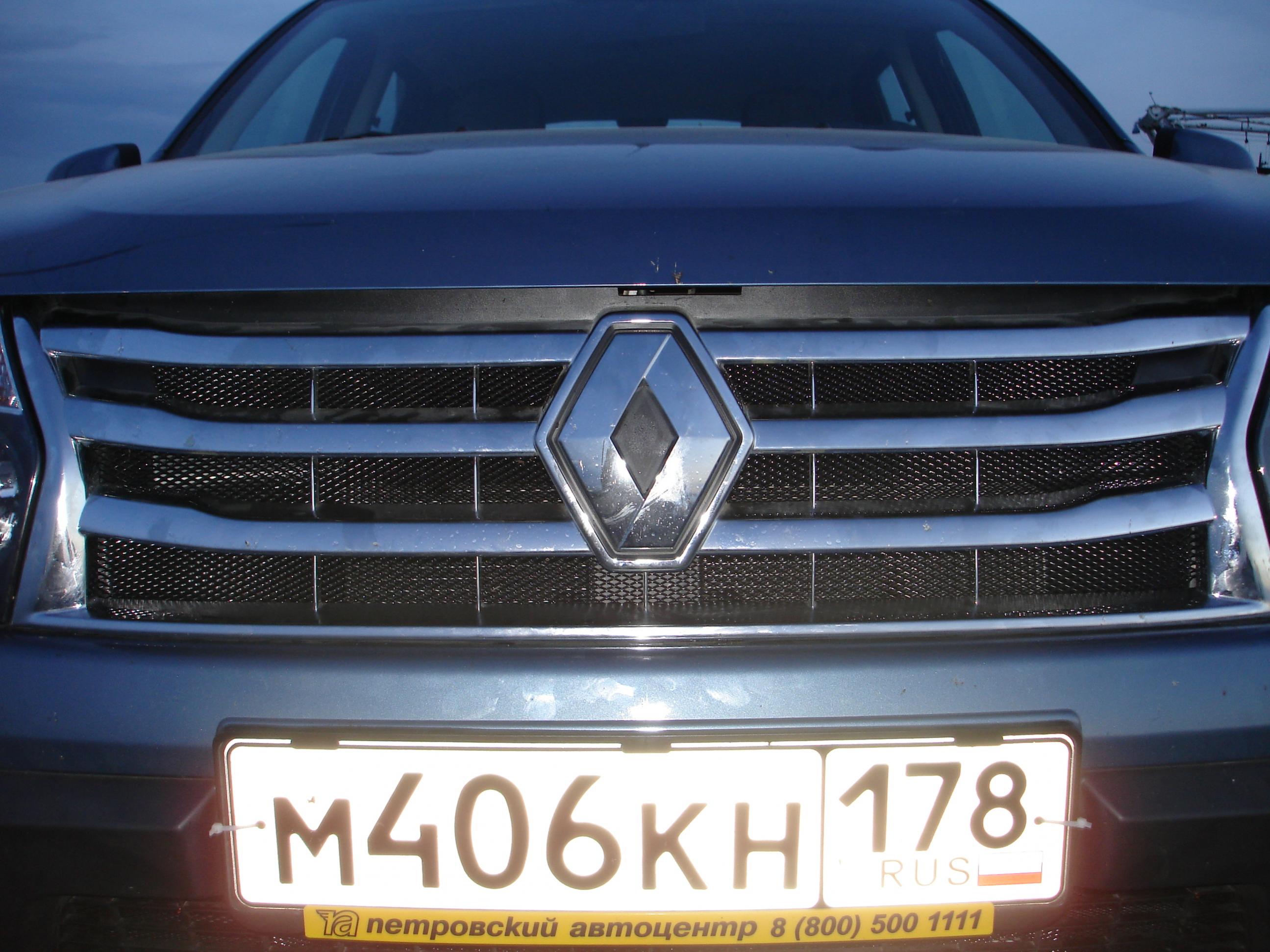

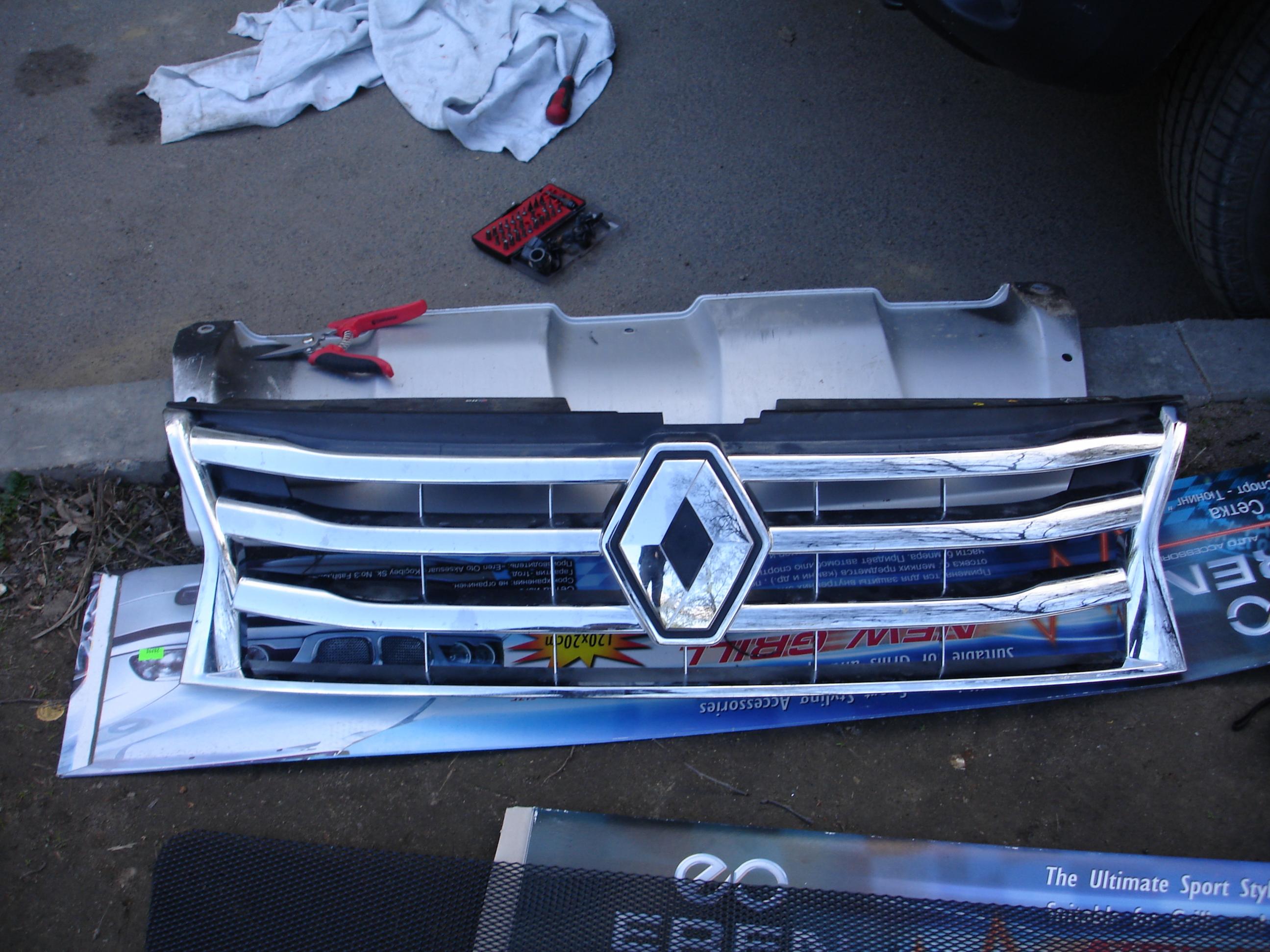

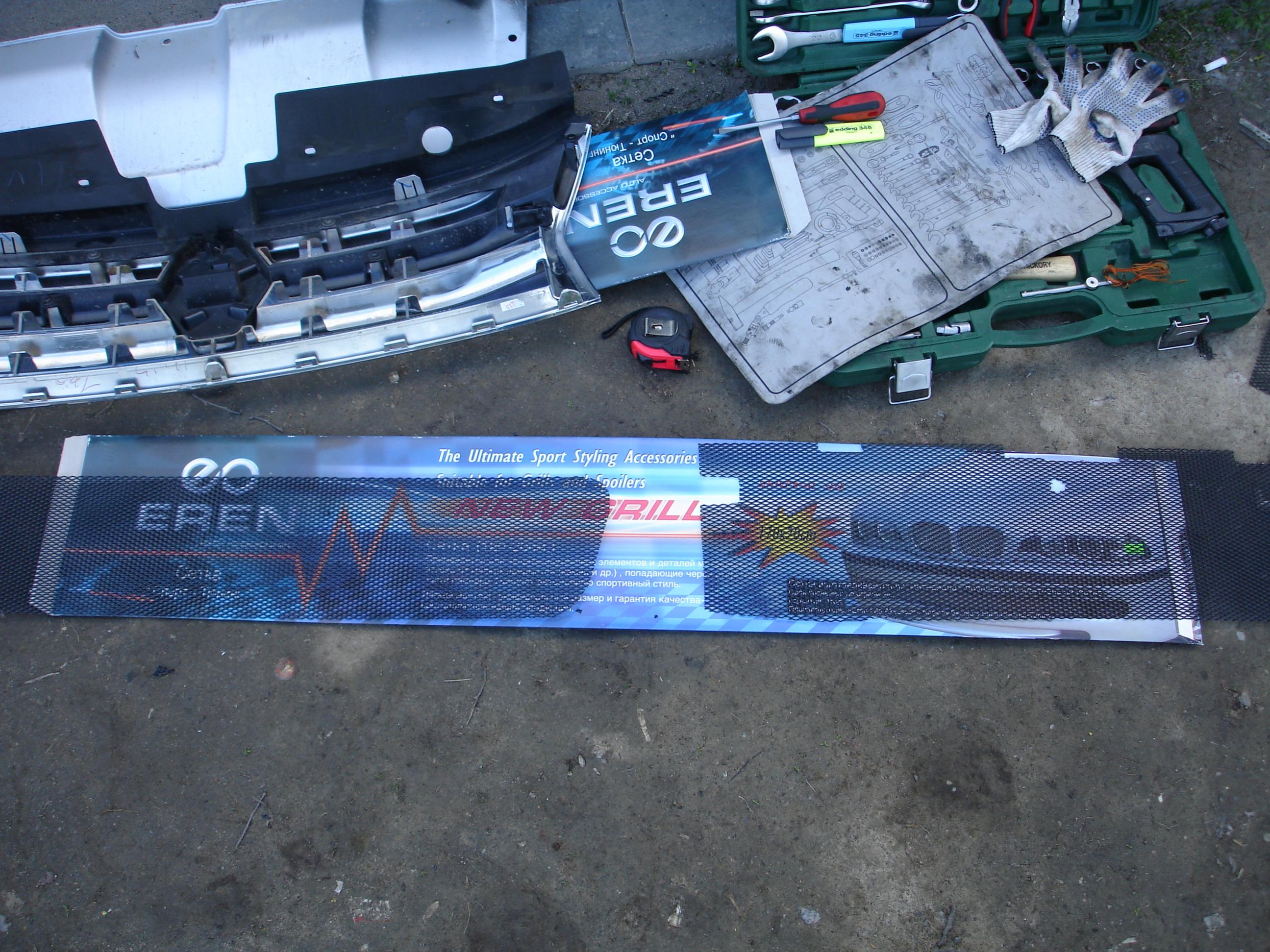

Загрузились Сорри за качество фоток установленных сеток, снимал вечером. Для установки нижней сетки требуется снимать решетку радиатора, а снимается она, по идее, вместе с бампером. Но выход был найден, правда отломал одну клипсу крепления решетки, но это малозначительная запчасть))) Сетку запихивал внутрь с превеликим трудом, но все же добился цели. Закреплена пока что медной проволочкой, потом поставлю на черные пластиковые стяжки. Сразу оговорюсь, что вопрос эстетики не был на первом плане, поэтому с изготовлением трафаретов не запаривался, просто замерил рулеткой размеры, а верхнюю решетку потом подогнал по месту. Нижняя получилась немного косячно, но в силу установки внутри бампера, в глаза это не бросается. Трудо- и деньгозатраты: 2 человеко-часа и 700 р за две сеточки
