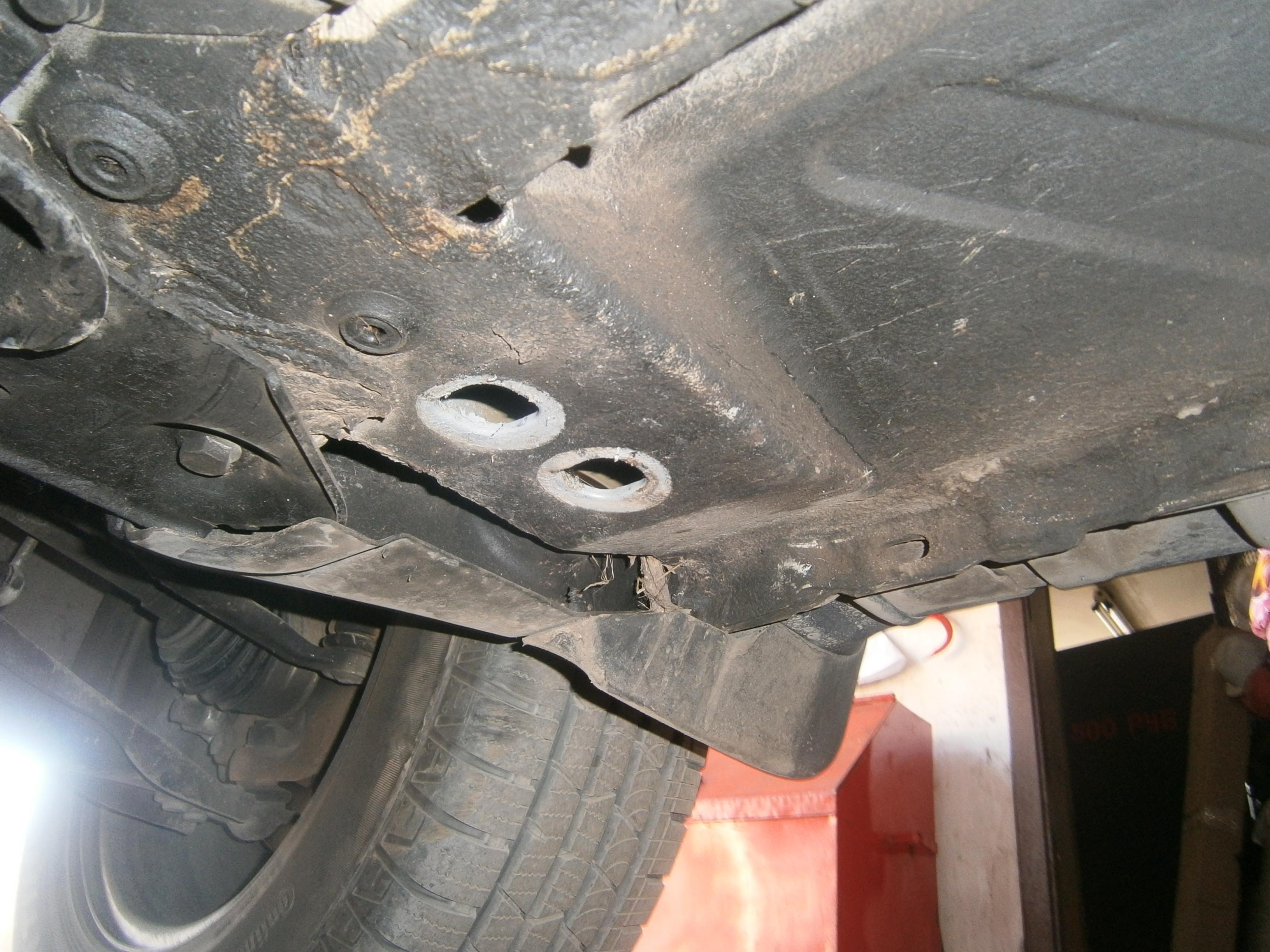

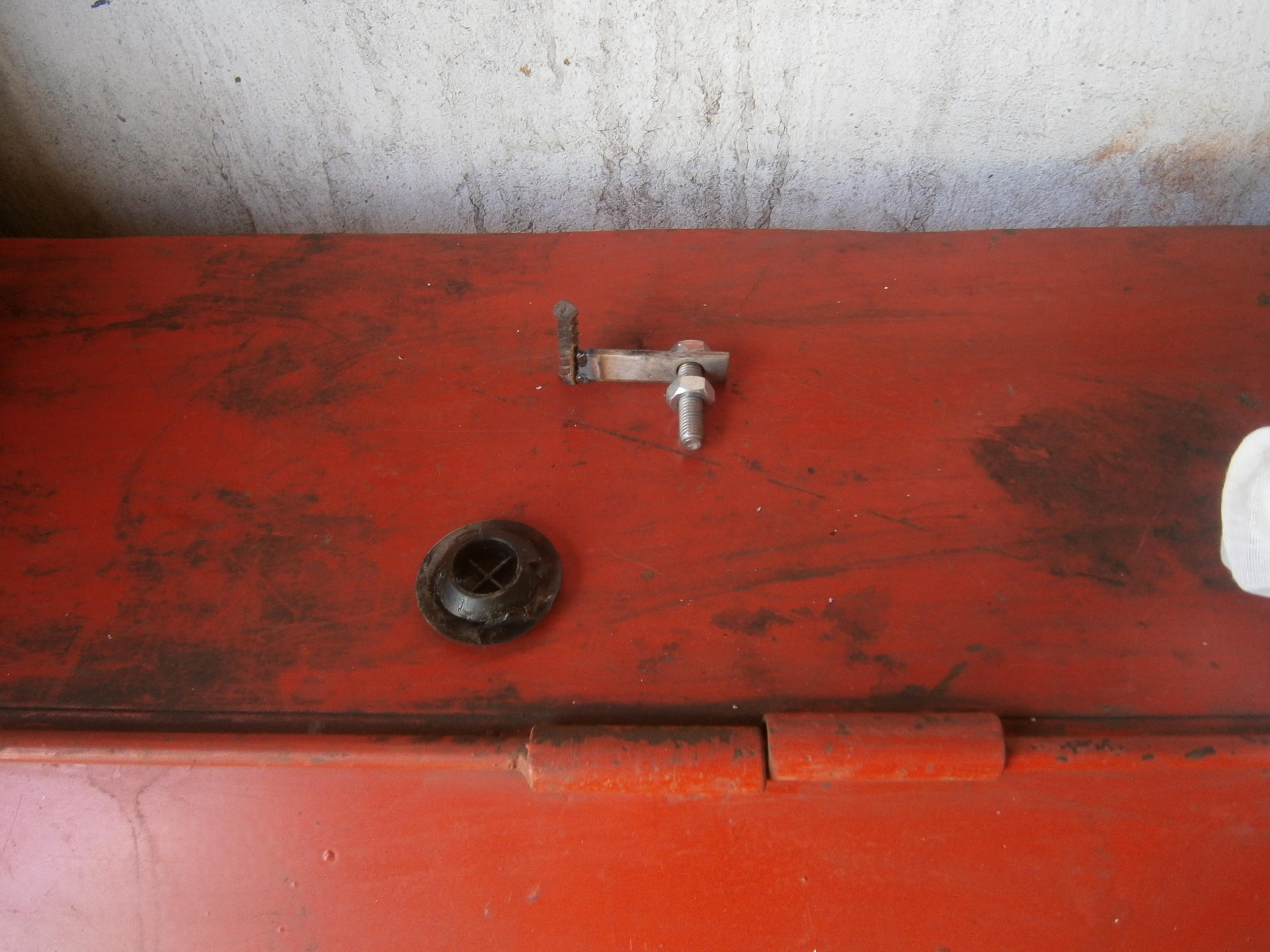

Начну с того, что вынув резиновые заглушки, обнаружил громадные прямоугольные скругленные отверстия:
пластины с приваренными головками болтов оказались явно маловаты, поскольку предусматривалось, чтобы они не проворачивались, но их размер совсем недостаточен, пришлось приварить кусочки арматуры наспех, но лучше было бы изготовить пластины новые, подлиннее по длинной стороне миллиметров на 35, по короткой - на 10. К тому же гайки из комплекта имеют пластиковый контрящий участок и завертываются туго.

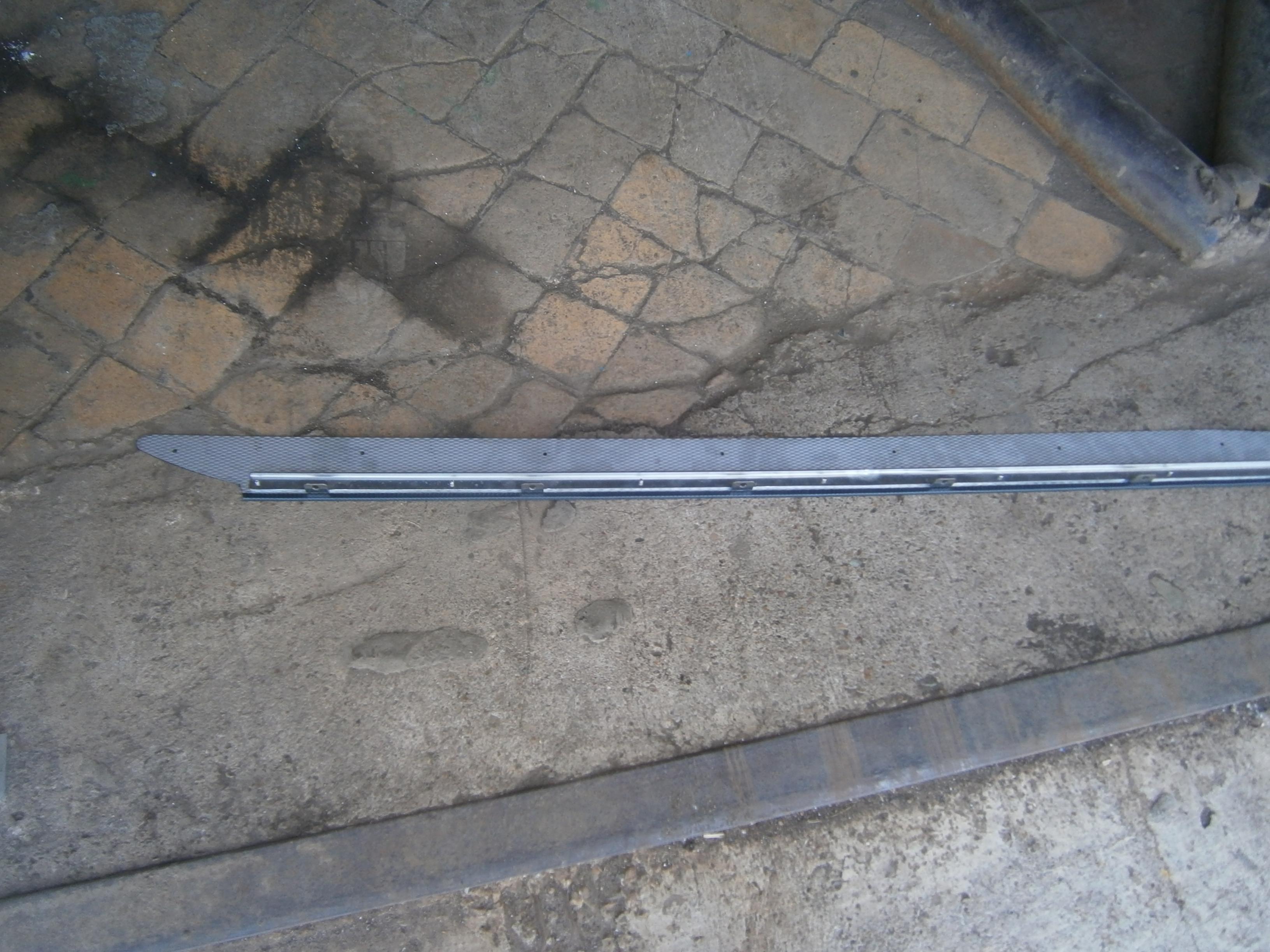

Вот заглушка и модернизированная пластина с болтом:

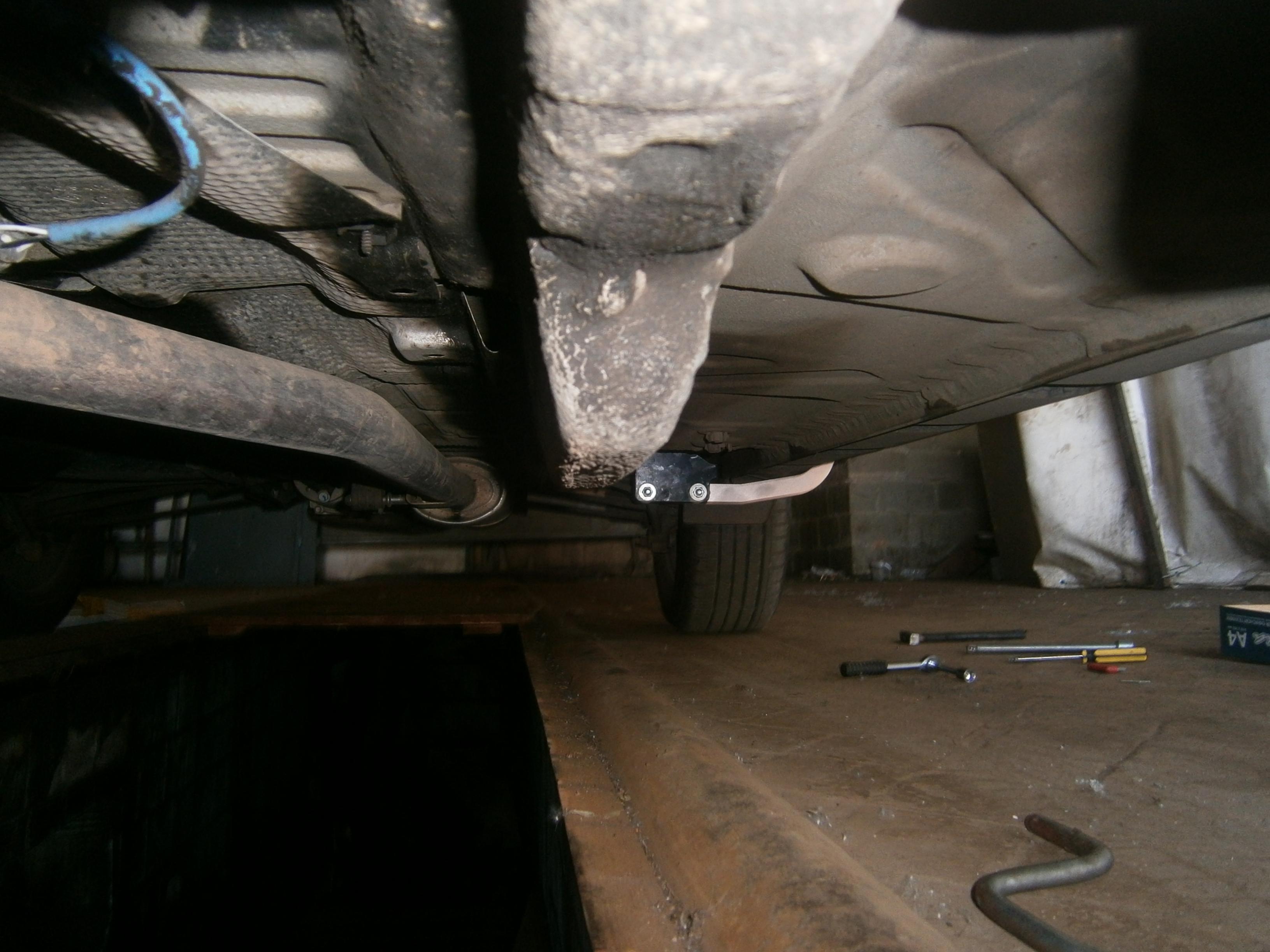

После установки нижних четырех кронштейнов обрадовало, что геометрическая проходимость никак не пострадает:

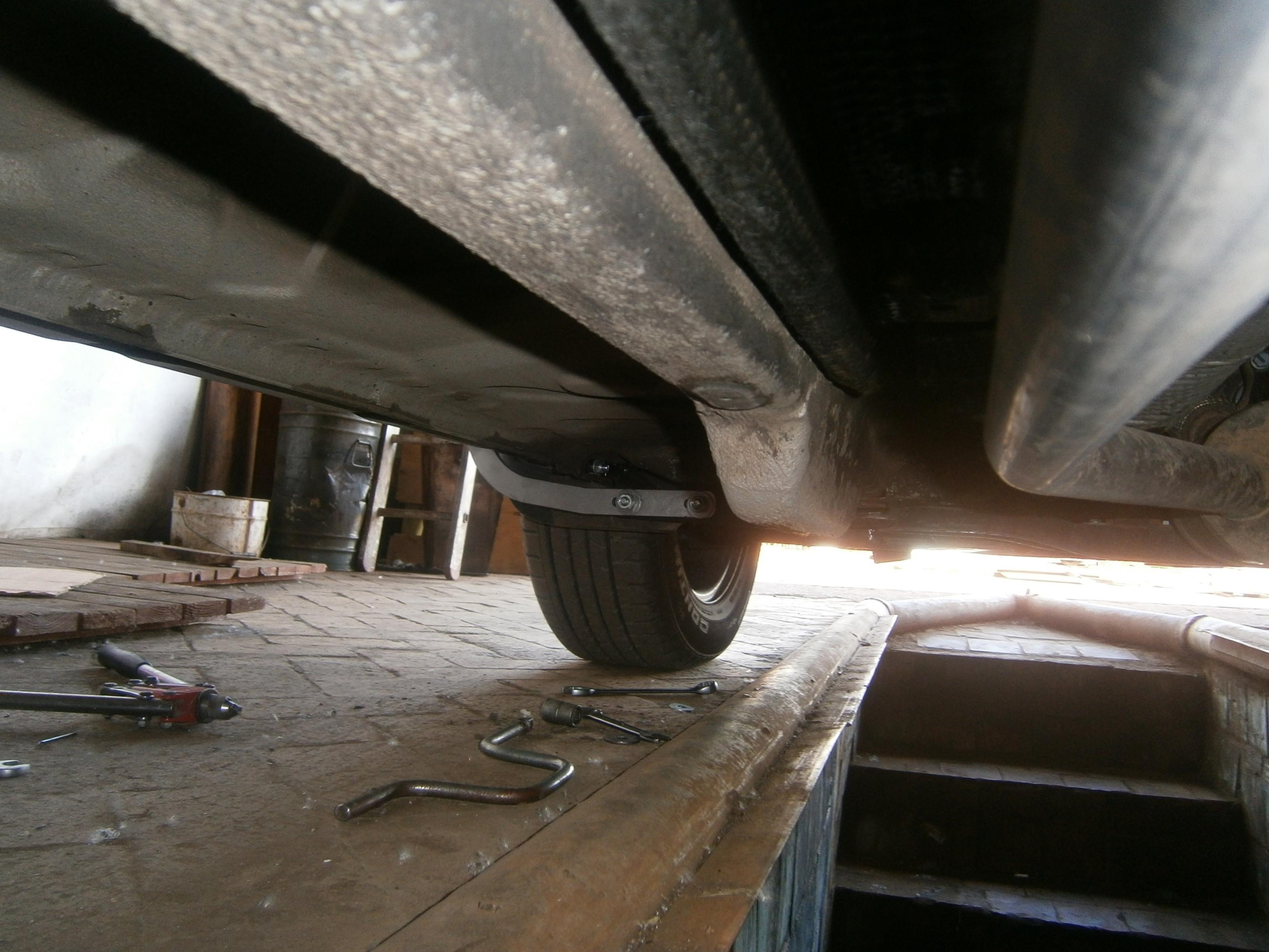

Но тут новая незадача - труба чуть длиннее чем надо, упирается в брызговик и не даёт совместить отверстия по внешнему ряду! Я сдуру начал клепать, но не заметил это вовремя - на фото виден зазор и сварные швы, в отверстия я не попал и "клепал" воздух:
теперь придется высверливать, а трубу резать примерно на 10 мм, варить, шлифовать и полировать. Она и по левой стороне притык, но правая реально велика! Даже если бы не было накладок на арки.

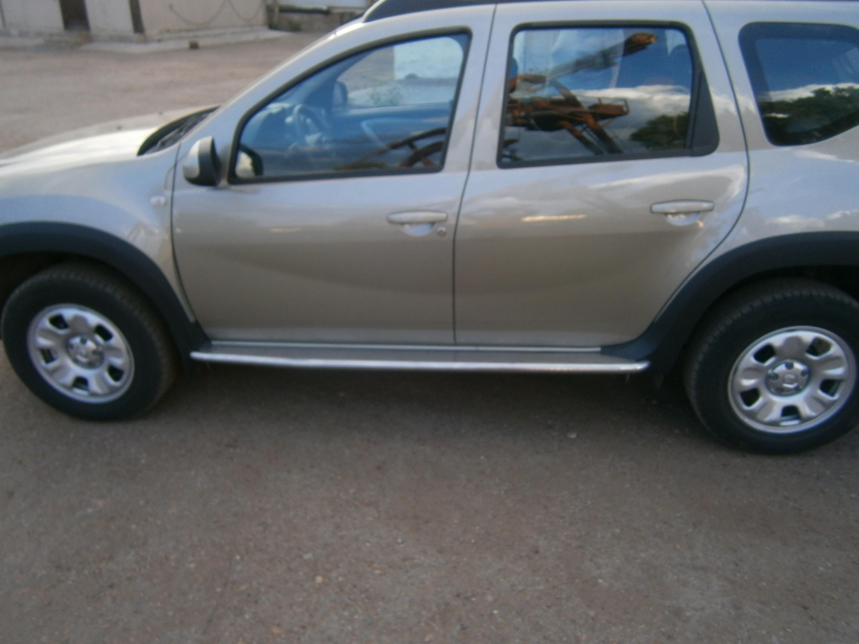

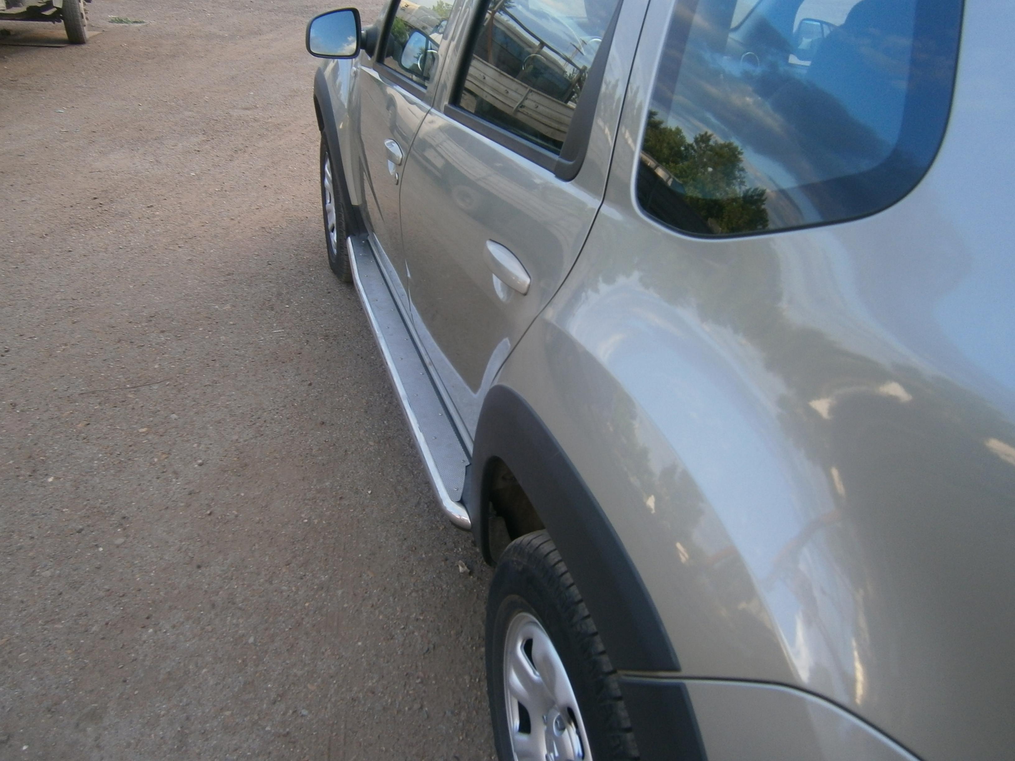

Вид конечно замечательный, ну вроде прочно стоят:
Но история ещё закончилась.....
