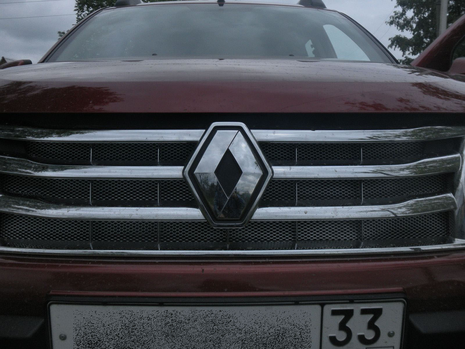

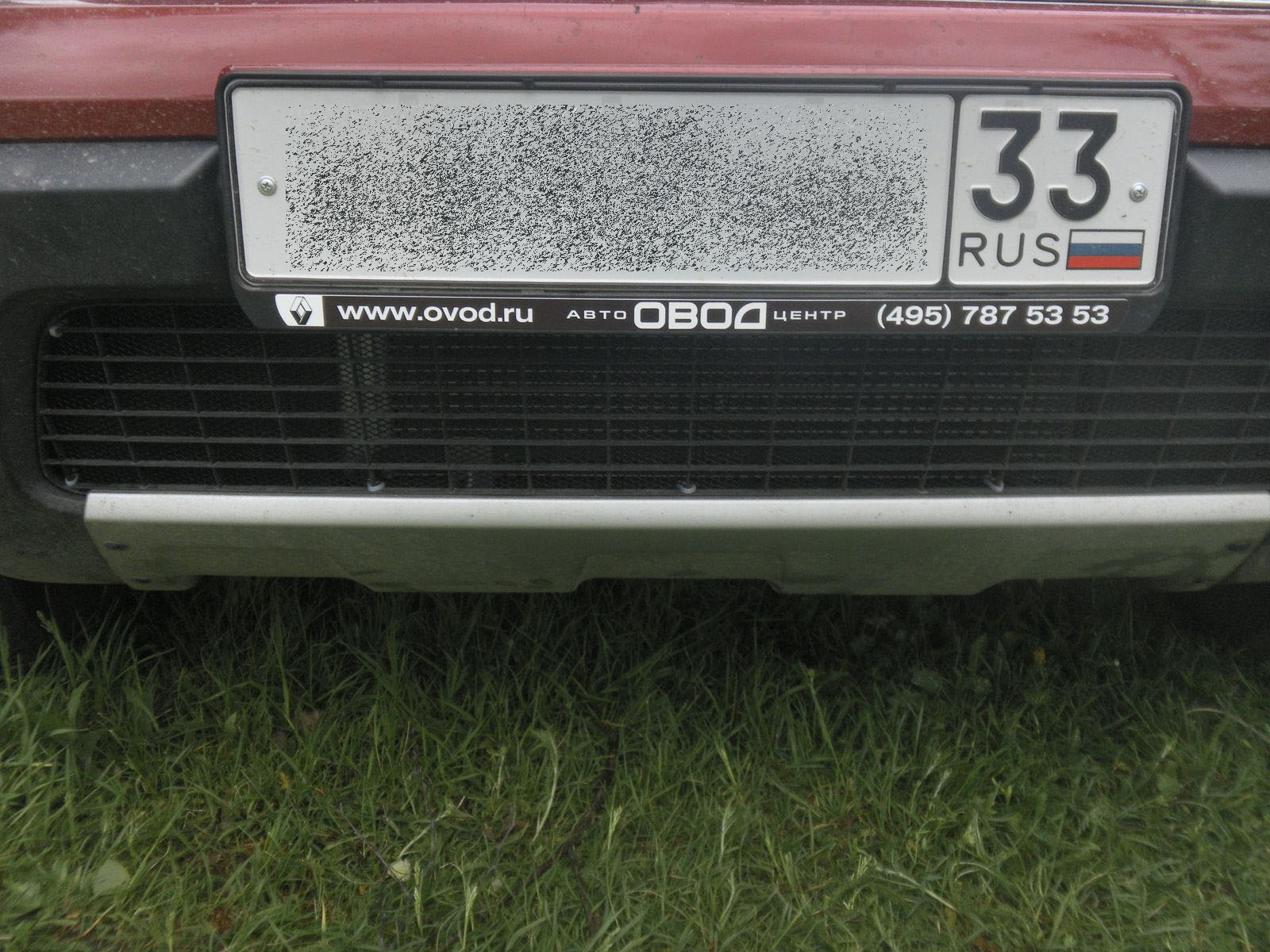

Ставится сетка легко. Себе поставил самостоятельно на днях. Цена вопроса - 500 р. за две сетки. Верхнюю сетку закрепил штатными саморезами в решетке радиатора, нижнюю - пластиковыми хомутами. Сетки сначала наживлял на место установки, затем обрезал по контуру и окончательно затягивал.
Для облегчения снятия бампера можно, одновременно с оттяжкой его боковой части на себя, слегка приподнимать его вверх.

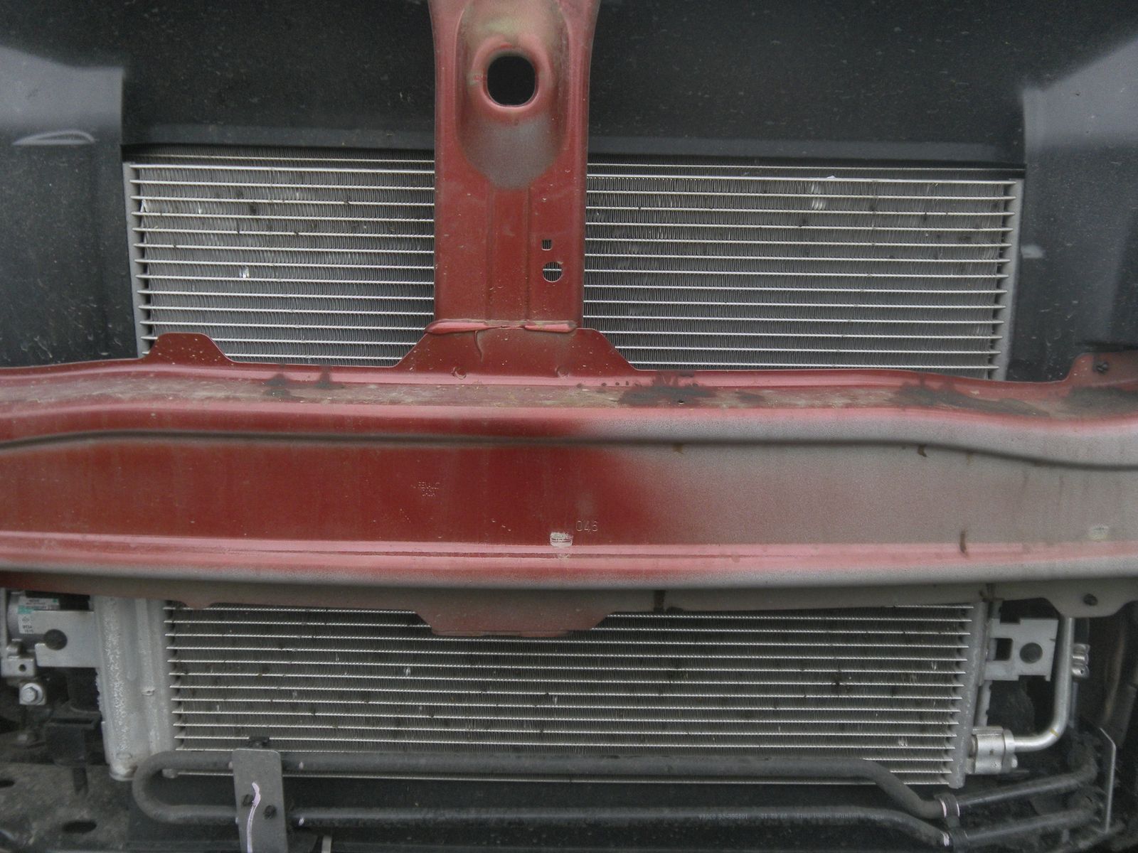

Да, и для тех кто считает что наверх сетку можно не ставить - в верхней части радиатора тоже есть вмятинки от камней.
