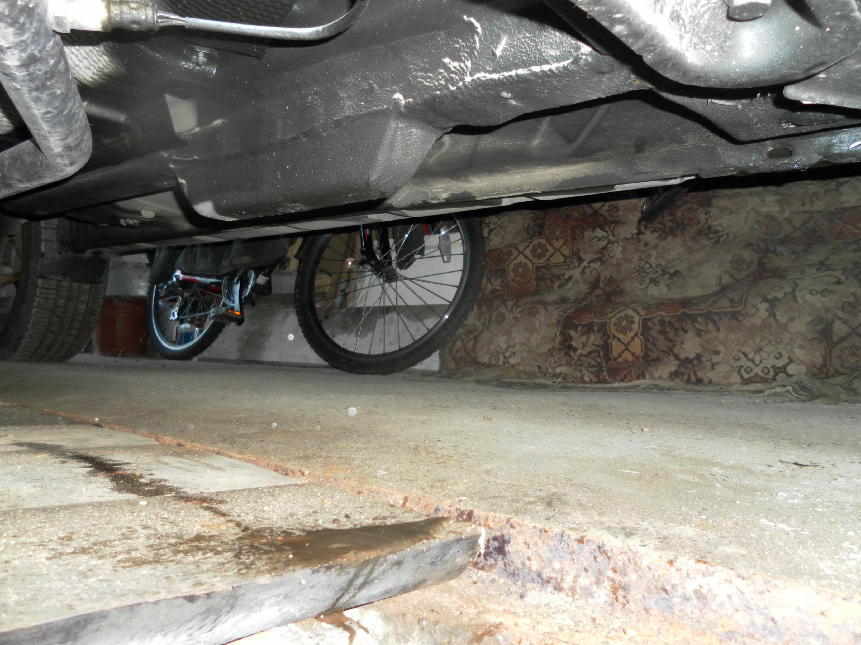

Olejman, это не слив конденсата, а обычный крепеж "фольги", их там много, на фото видно только 2, имхо конечно.
Завтра еще раз внимательней осмотрю это хозяйство,просто фоткал место где должен быть дренаж. Может слив перекрыт этой фольгой?
Сегодня спецом заехал в гараж хотел заснять на видео слив конденсата, а в гараже света нет после грозы. Сделал несколько фото на мыльницу,но увы струйка конденсата не захотела проявить себя на фото. Весь конденсат скатывается вниз по фольге на левую сторону по ходу авто.в районе резонатора.
На фото только лужица и видна,струйка от вспышки засветилась.
