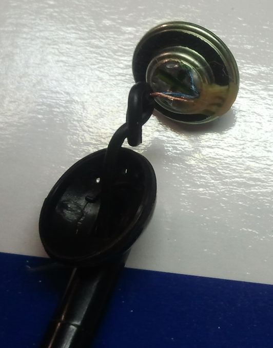

ищем минимум две пары наушников. не во всех наушниках магниты которые подойдут!
проводим эксгумацию магнитов подручными средствами. это бокорезы, кусачки и отвертка.
результат:

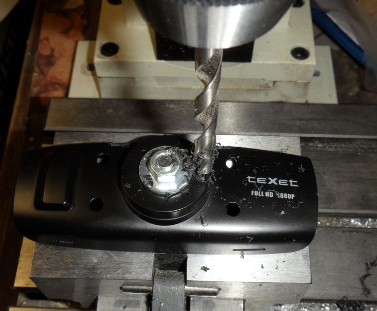

регистратор был разобран в сотый раз. сверлим два отверстия 6,5 мм. диаметр должен соответствовать магнитам.

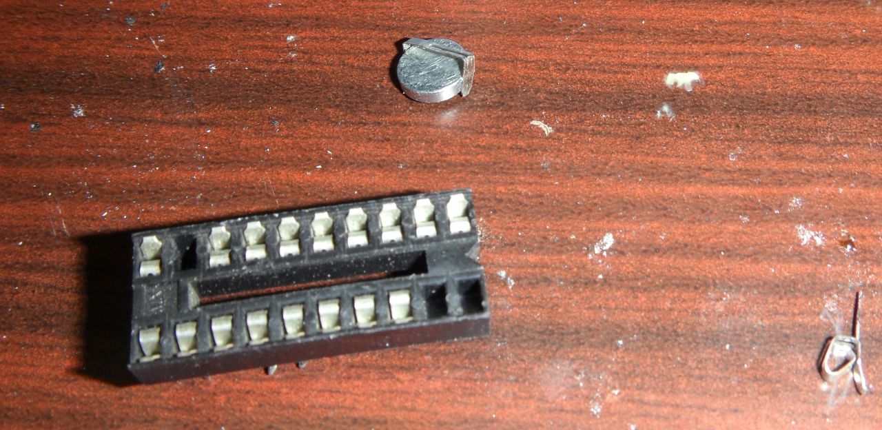

из панели для микросхемы извлекаем 4 ламели. это будут токосъемники. я поэкспериментировал, магниты паяются, но магнетизм из них куда то исчезает.

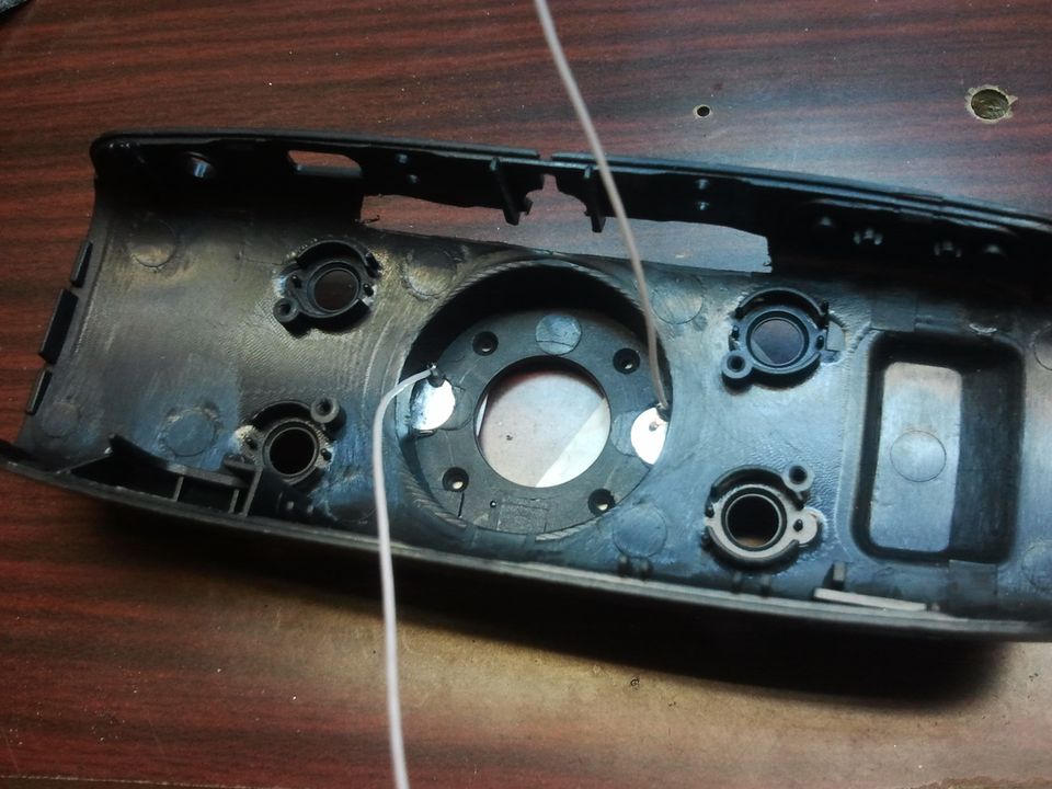

магниты втугую вставляем в отверстия прижимая торцами токосъемники.
к токосъмникам припаиваем провода.
