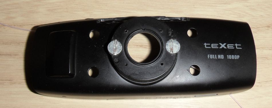

питание на регистратор пойдет через магниты.
НИКАКИХ разъемов, время съема или установки-0,2 сек.
установка САМОНАВОДЯЩАЯСЯ!!!!!
ответная часть аналогична, и они притягиваются друг к другу, на магнитах напряжение питания ВР, подносишь ВР к креплению, а он прыг, и на месте, и ничего включать не надо.
