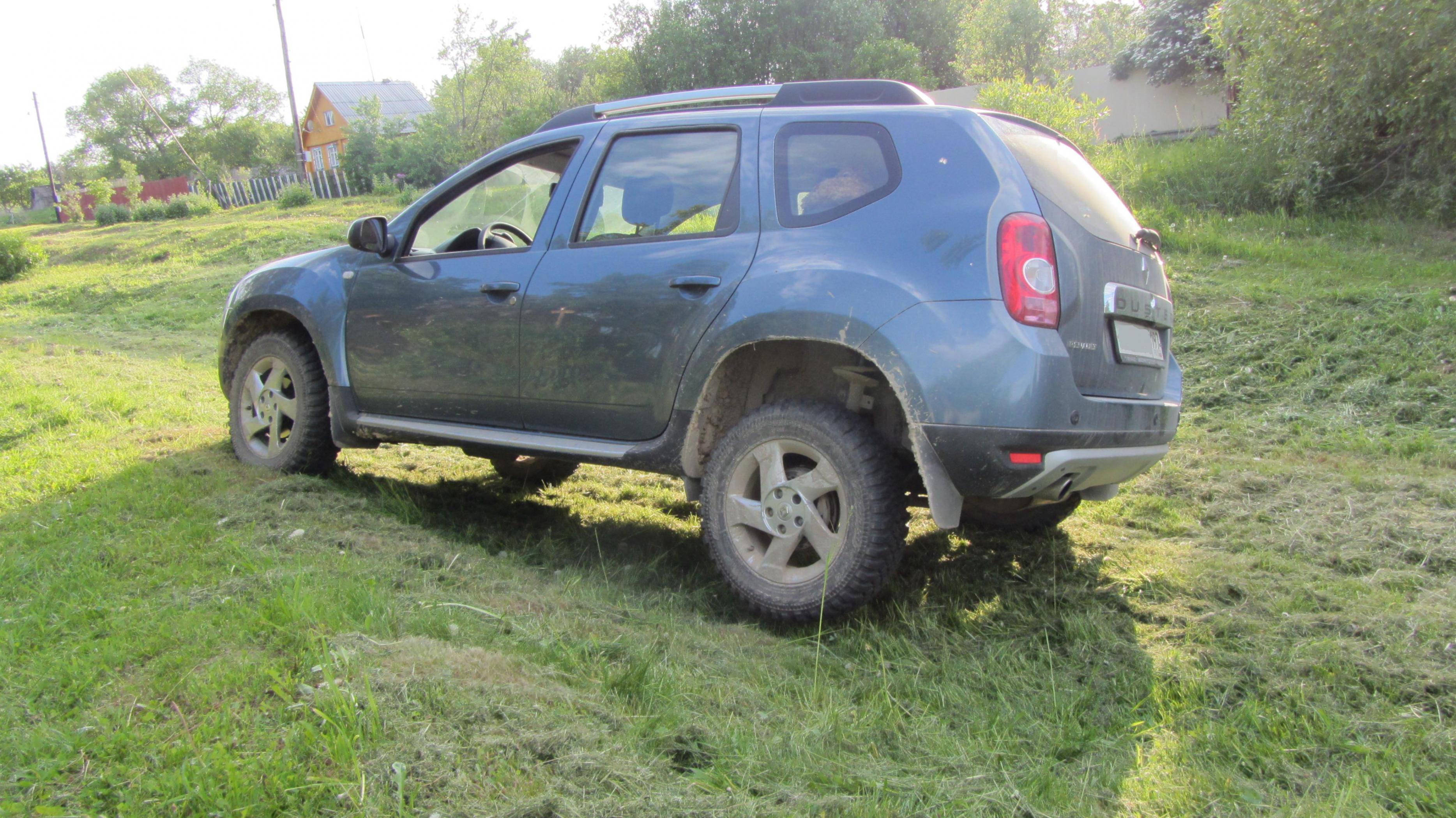

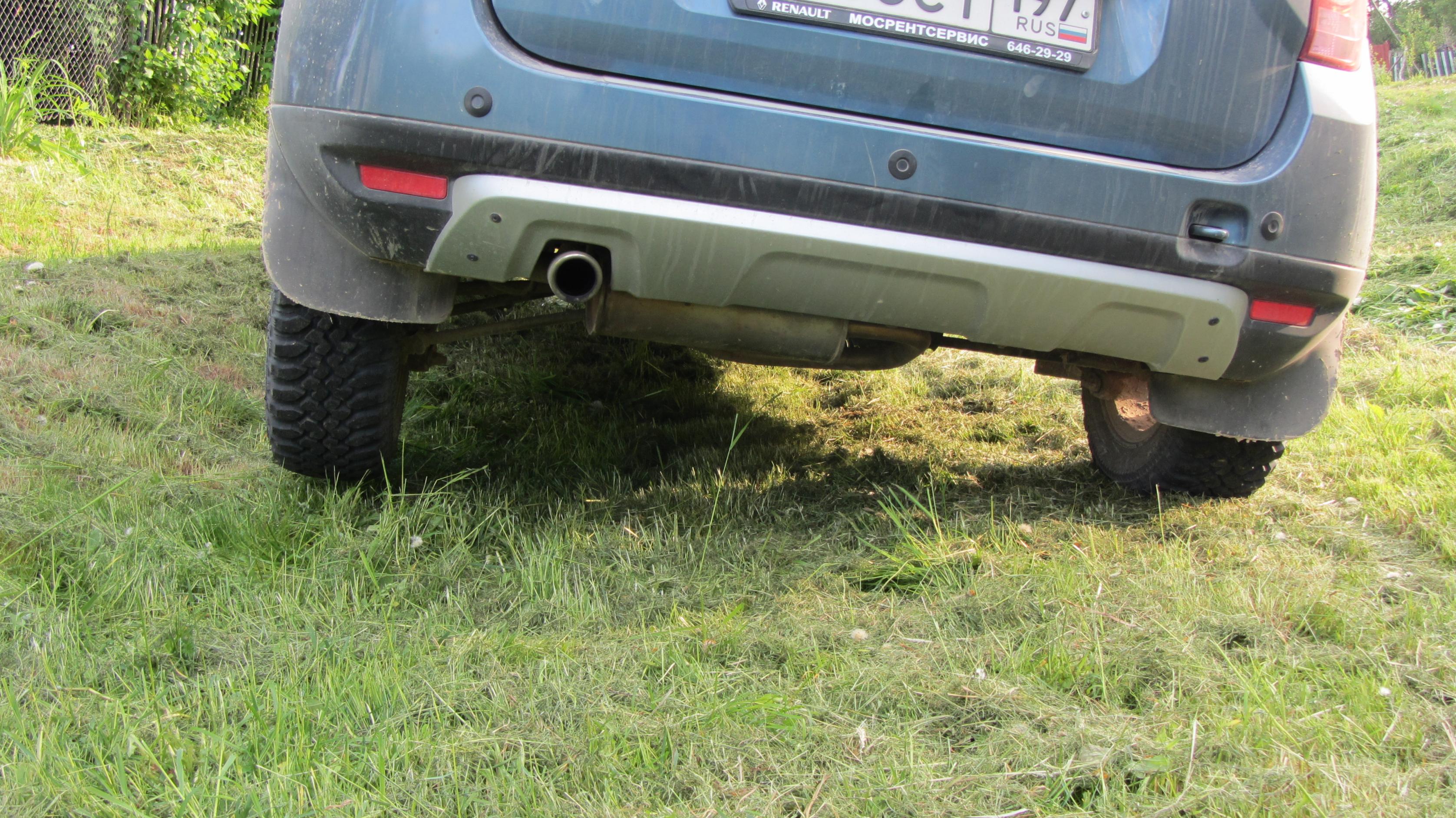

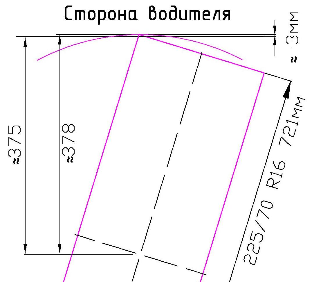

Что бы сделать замеры и «продавить» переднюю подвеску, загнал машину передним левым колесом на пригорок. Вывесил машину по диагонали, заднее левое колесо оторвалось от земли на 5-7 см. При этом пошел небольшой перекос кузова (при закрытии дверей на правой стороне почувствовал, что стали задевать ответную часть замка на кузове. Задняя и левые двери- без изменений.)
Замеры.

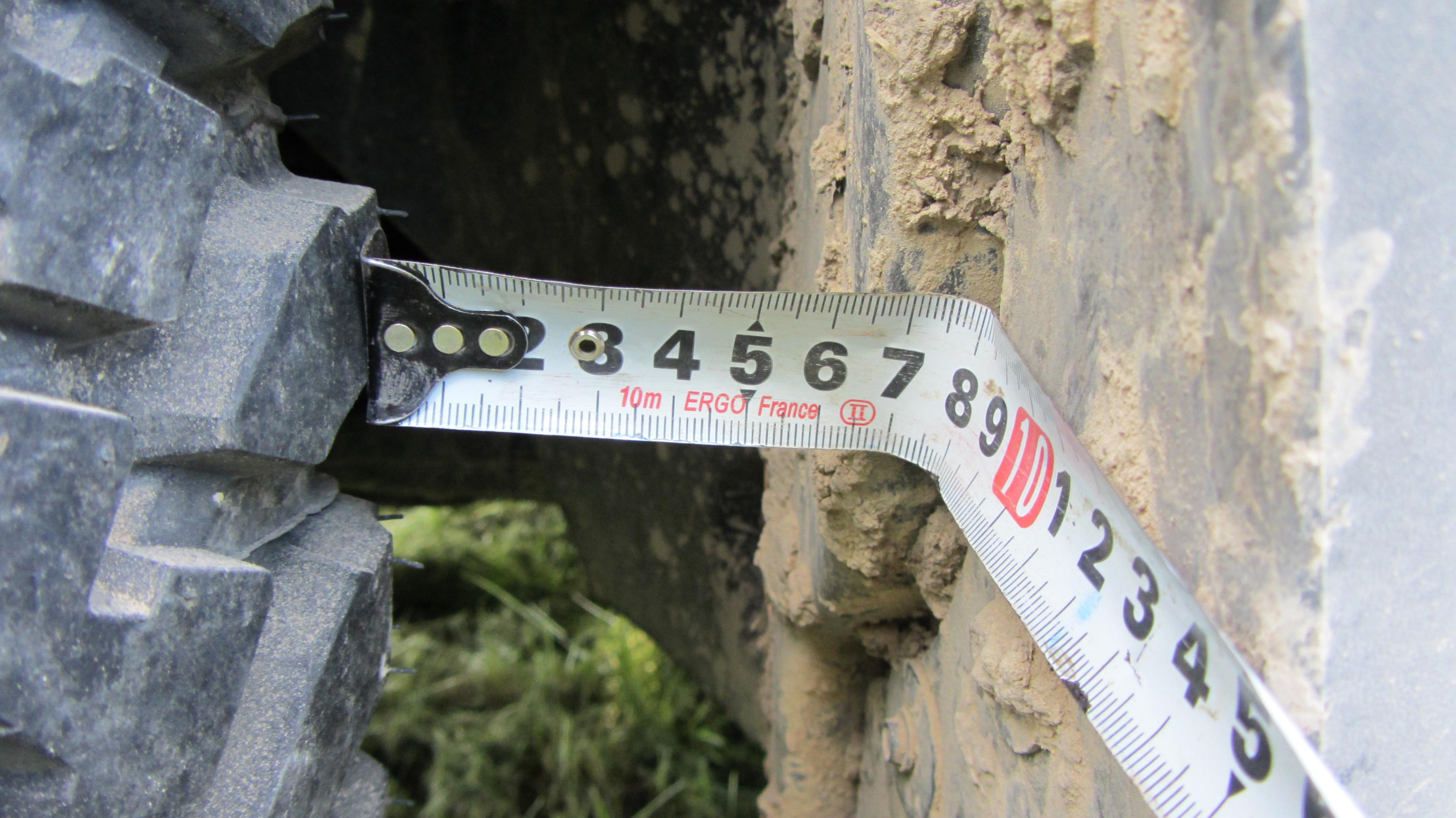

Смотрел левое переднее колесо. Замерять на прямо стоящем колесе не стал. И так видно, что есть зазор. Больше интересовал зазор на колесе повернутом в разные положения.

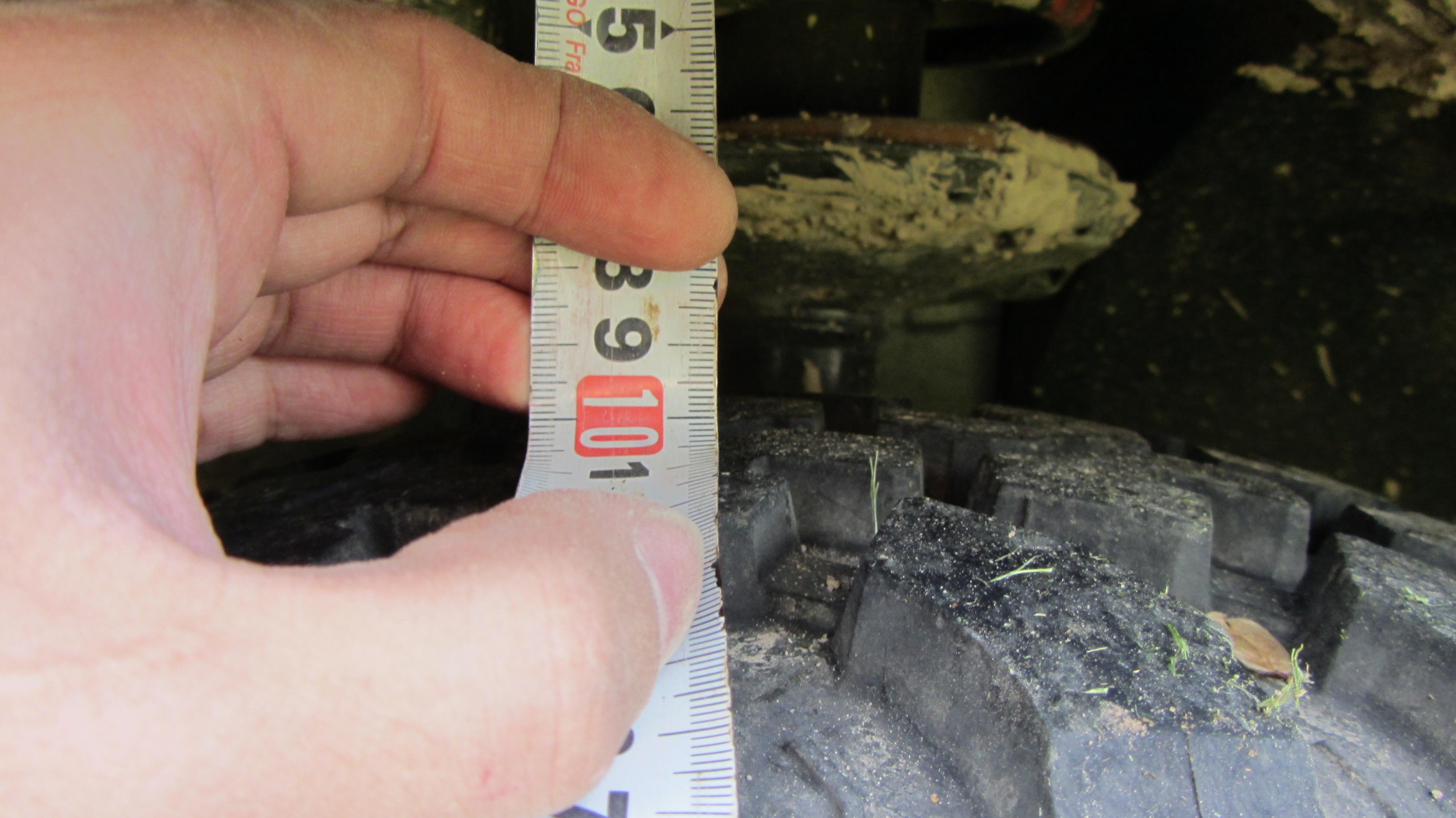

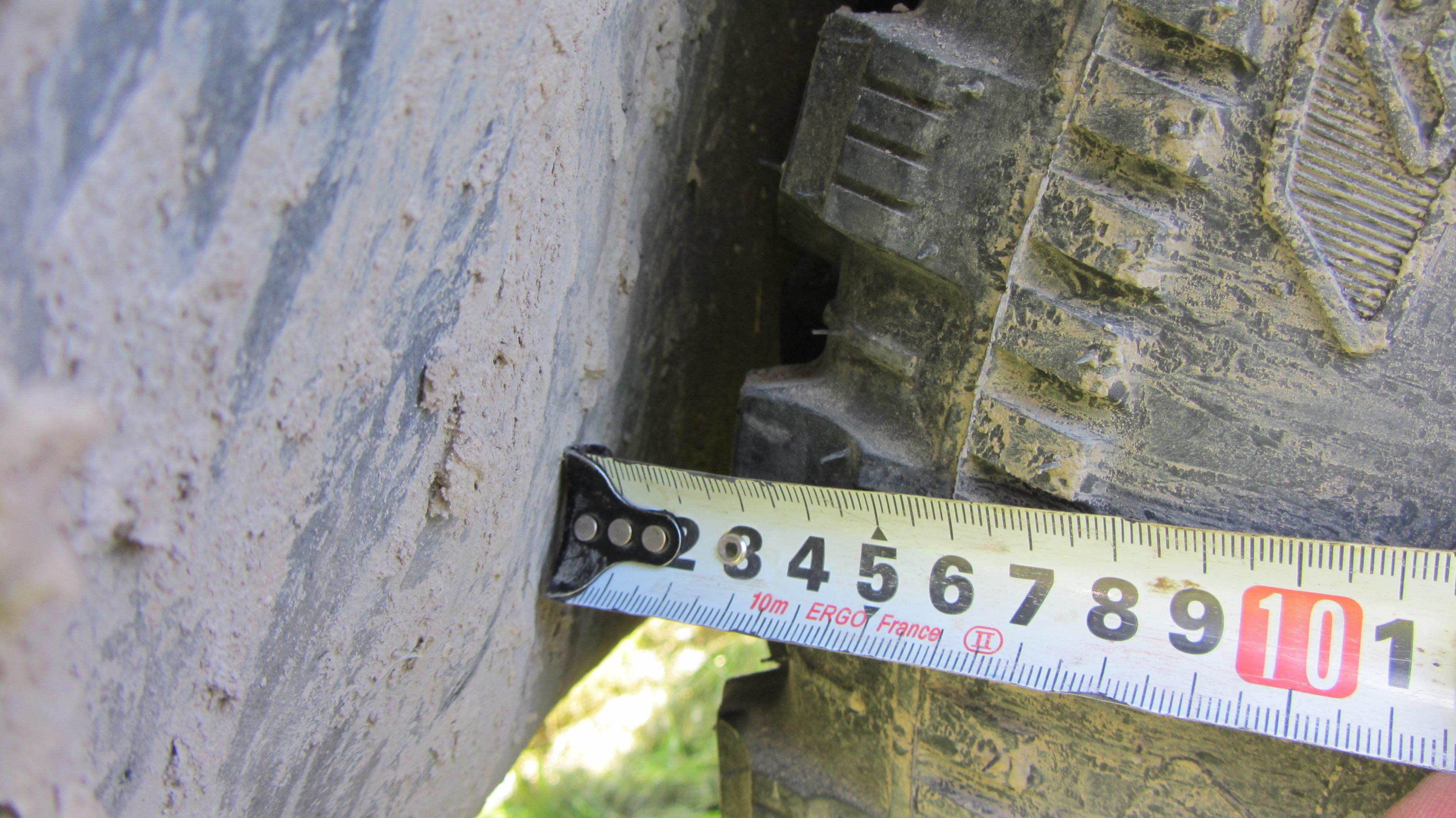

1. От верха колеса до подкрылка, при «сжатой» подвеске (не особо она и сжимается), около 10,5 см.

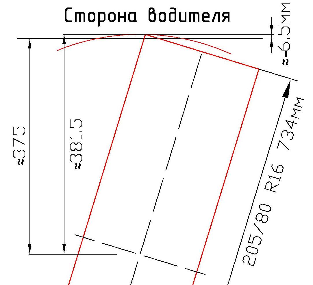

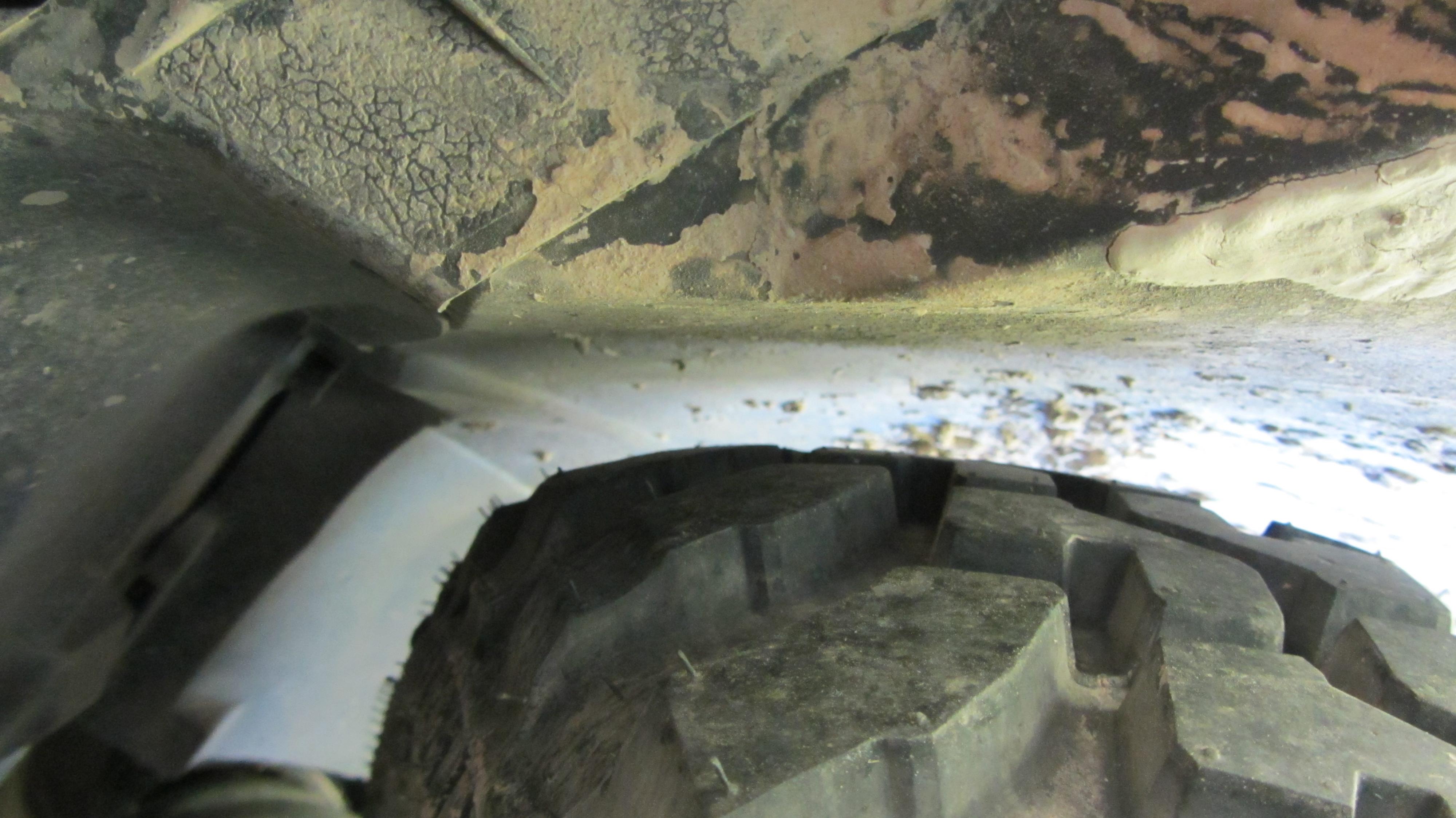

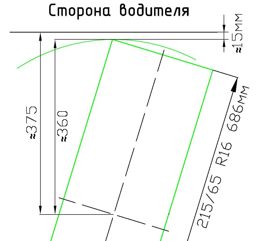

2. При повороте направо (около 70 - 75% от максимума) ~ 6,5 см со стороны водителя и ~ 2,5 см спереди. Есть вид снизу.

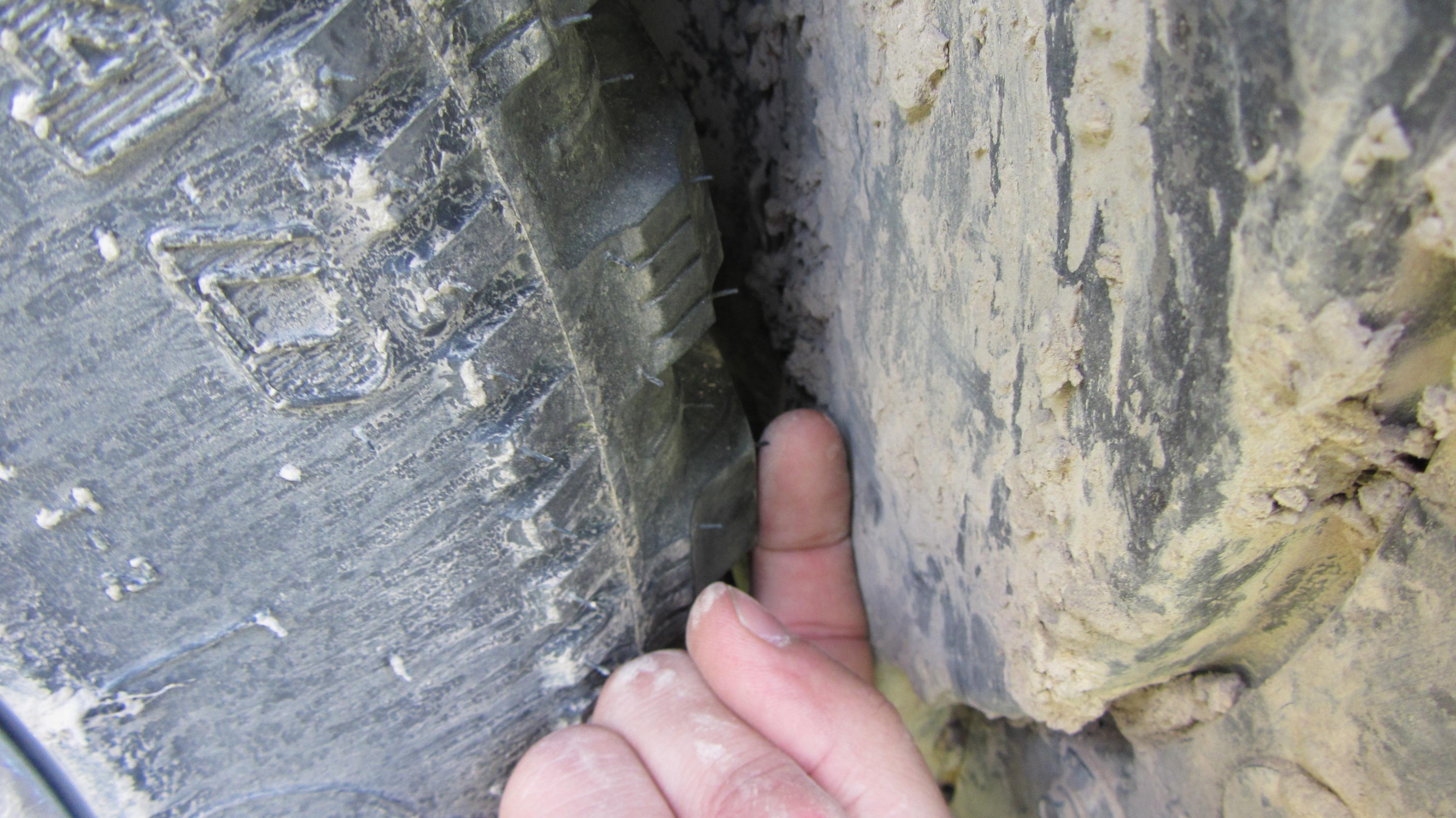

3. При повороте налево (около 70 - 75% от максимума) ~ 1,5 см со стороны водителя. Причем это не крепление брызговика (оно ниже), а подкрылок. Спереди не замерял, но там больше.

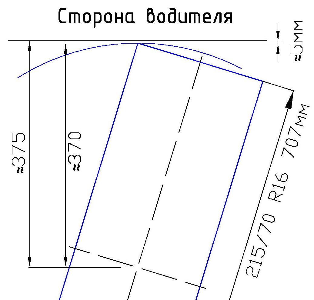

На основании замеров нарисовал разные размерности шин и примерный запас. Его почти нет – 4-5 мм, это не запас, а на последней (ИСПРАВЛЕНО на: двух последних) просто выходит за пределы. Если ставить шины большего размера, то надо снимать подкрылки.

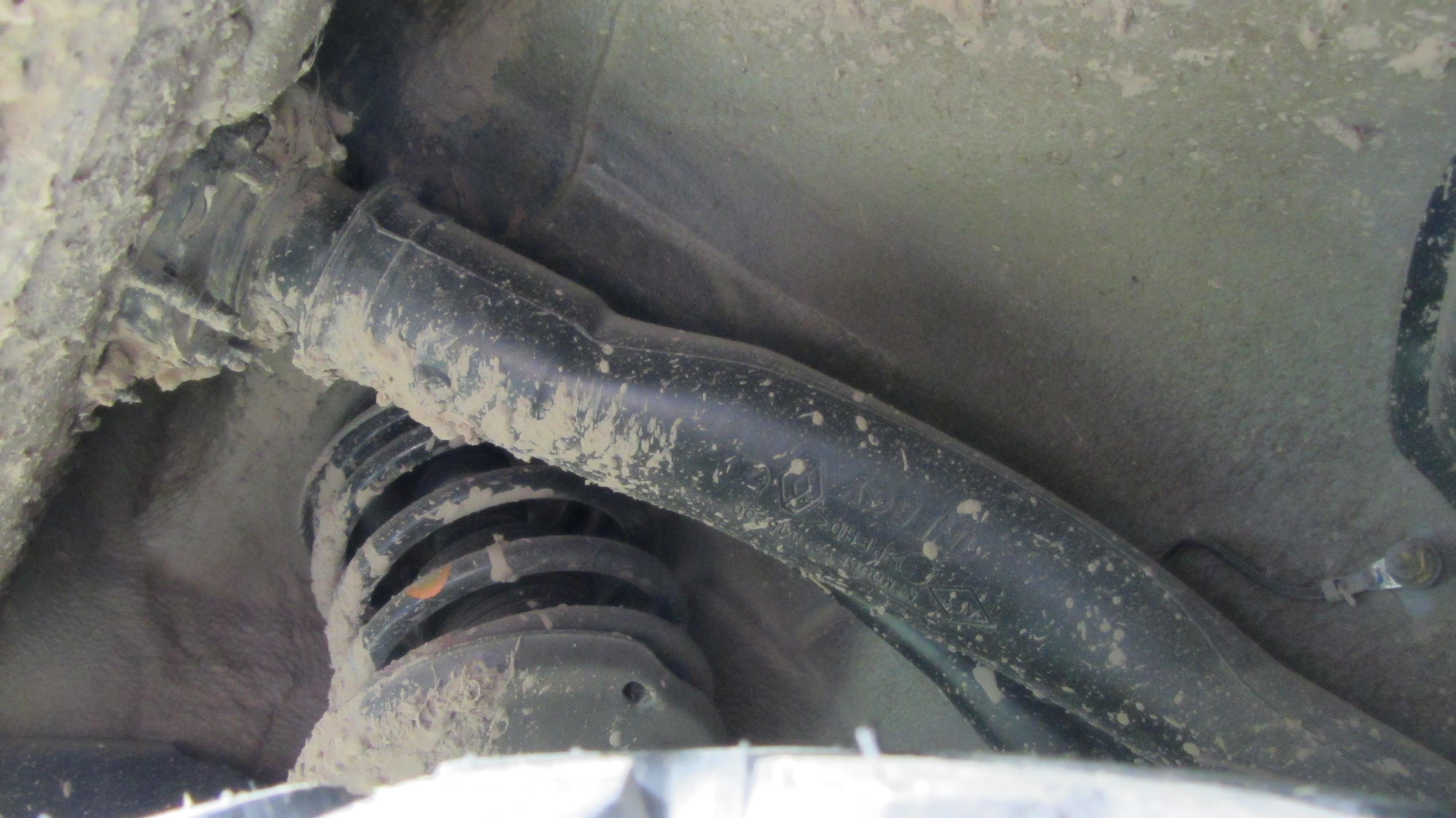

Еще удивился, что труба для залива бензина от люка до бензобака ничем не закрыта. А она пластиковая.
