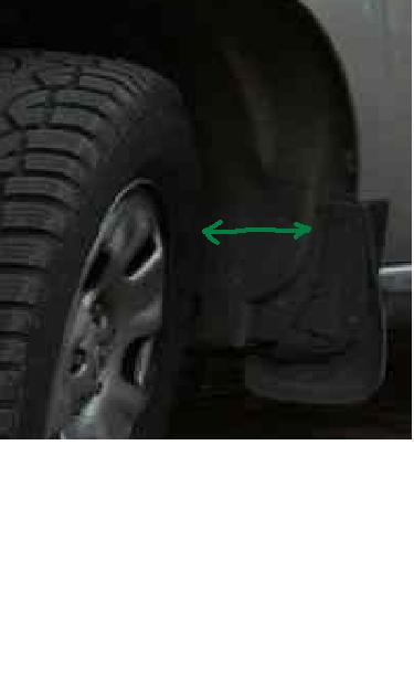

Сообщение от ikm Посмотреть сообщение
Bushrut
максимально возможный размер без переделок думаю это 215\70\16....
По моим прикидкам получается тоже самое (зазор около 5 мм). Это предельный размер без переделок арок. Судя по фото колесо повернуто "до упора", а оно, как луна, проходит апогей и перигей (в какой-то момент максимально приближается к арке, а после удаляется). По моим ощущениям максимум проходит при повороте около 70% от полного хода колеса. Если будет время, сегодня пофоткаю.
