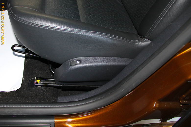

Сообщение от дольф1 Посмотреть сообщение
иногда замечаю на кочках скрипит в водительском сиденье что-то похожее на звук пружины.Есть ли у кого нибудь что-то подобное и как с этим бороться?
Если у вас кресла обтянуты по бокам дермантином как на фото /у меня с АйРэБеГом кожи нет,тряпка/то вот эта прилегающая накладка где включается обогрев сидений может издавать такой скрип,со стороны ручника она вроде тоже стоит. Способ устранения:мажем силиконовой смазкой или от постоянно отгибаем и делаем зазор.
