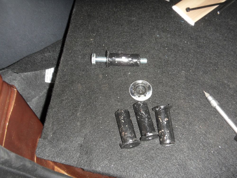

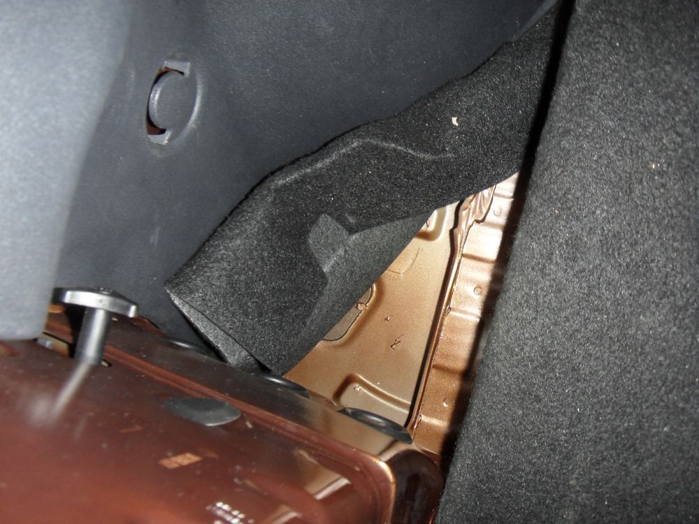

справа и слева изнутри багажника отверткой извлекаем заглушки. их не видно, достаются не очень просто

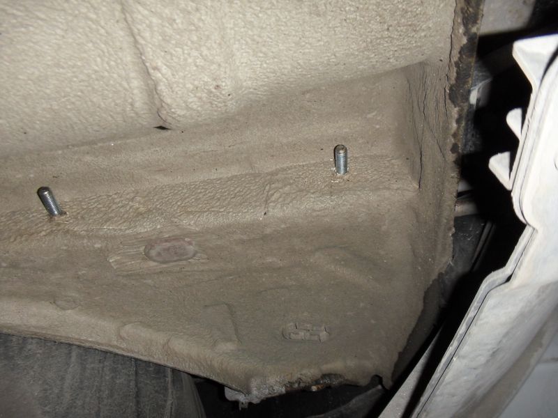

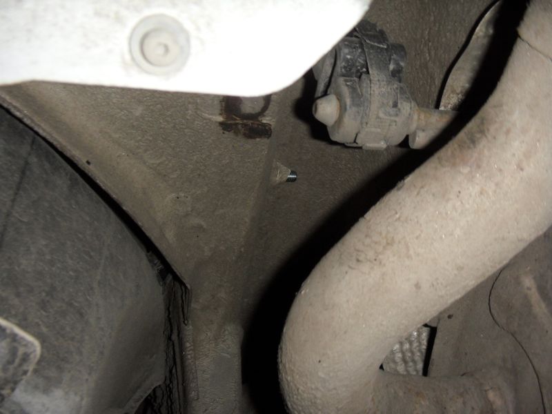

болты вставляем во втулки и пихаем в дырки от заглушек.
под машиной должны обнаружиться концы болтов:

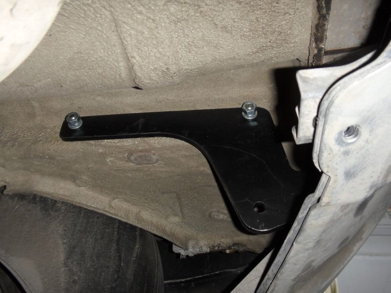

наживляем боковые пластины:

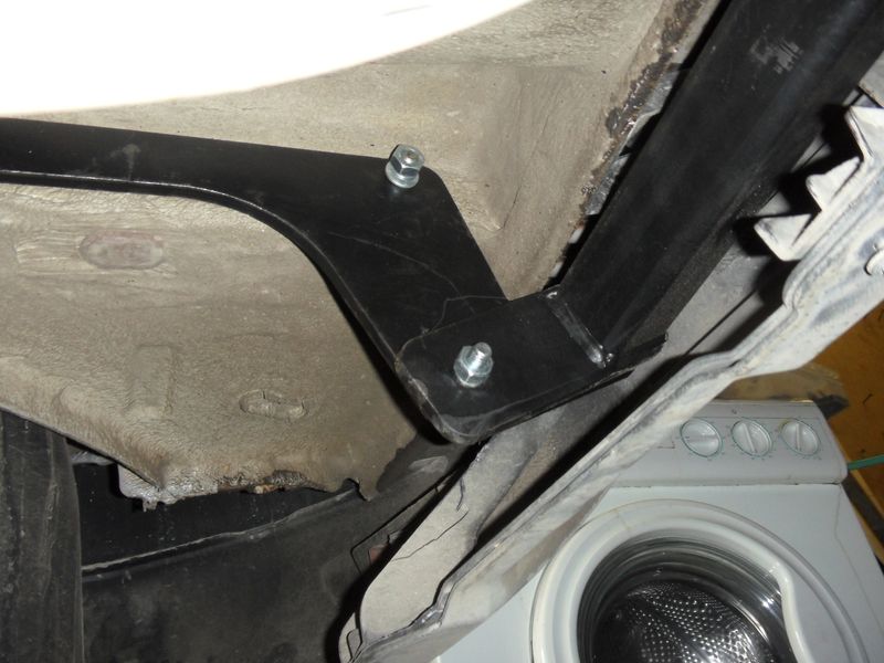

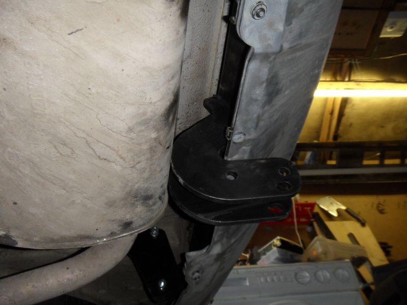

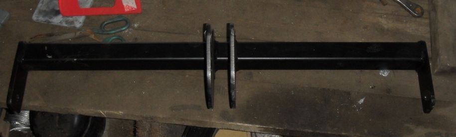

вкарячиваем здоровую поперечную палку:

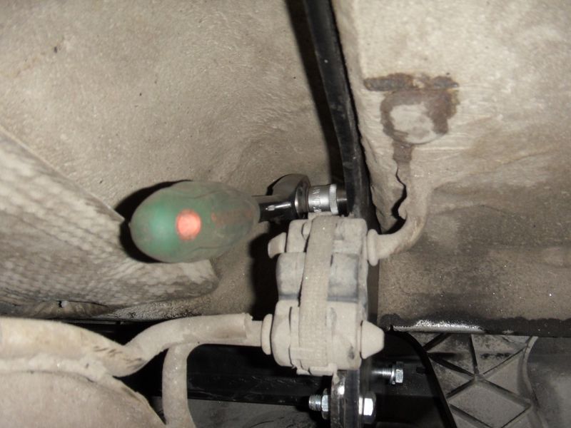

наживляем болты:
закручиваем все что видим
промежуточный результат:

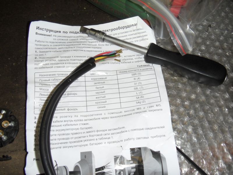

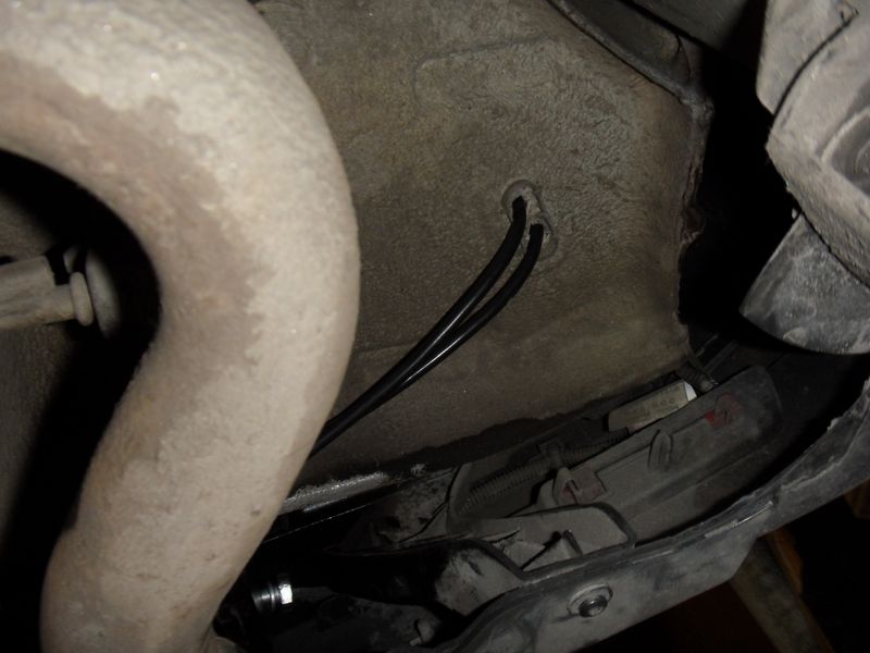

подключаем поводку к колодке по инструкции:
протягиваем проводку внутрь салона:
если действовать согласно инструкции и снять глушак, наверное будет проще.
но кто ж ищет легких путей?
глушак не снимал, бампер не резал. изрядно потрудился, вспомнил русскую речь
особенно при вставлении и закручивании болтов, особенно со стороны глушака.
