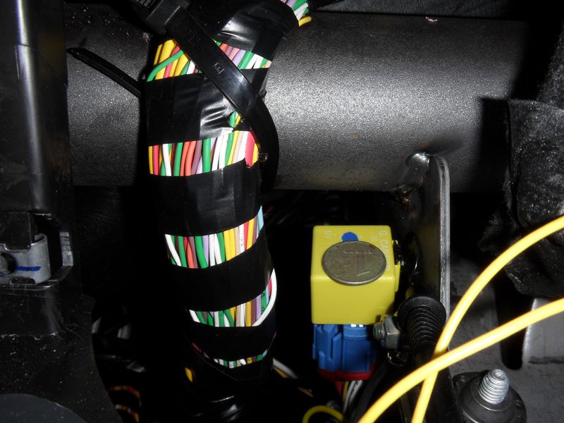

в очередной раз про толщину жгута:

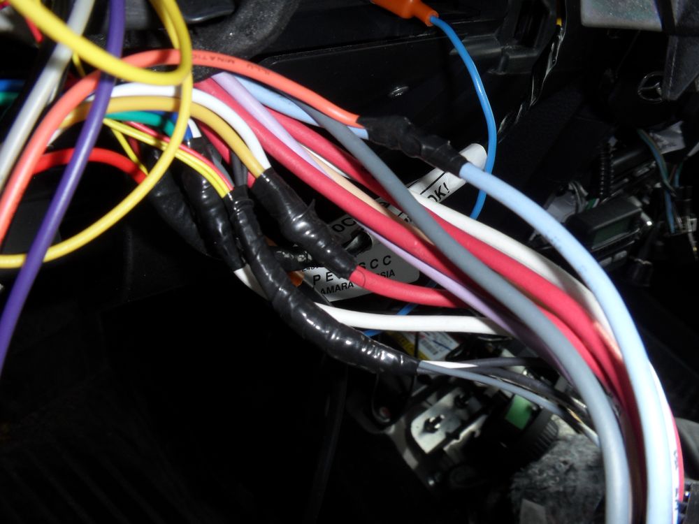

из жгута идущего на переключатель управления светом фар достаем
силовой плюс, дальний, габариты.
+12 берем с провода идущего на считыватель метки ключа. корпус с корпуса.
все подключено и за изолировано:
