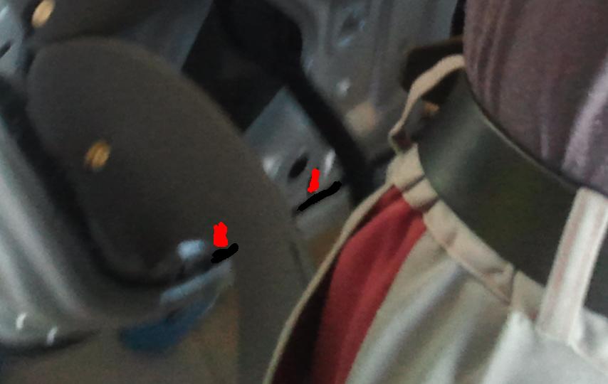

Товарищи, вы упорно не хотите слушать и розовые очки что всё круто вам закрывают глаза.
Я подробно расписал, если не снимать обивку то ТЕЧИ НЕ БУДЕТ, но у вас сгниет дверь. Что бы понять нужно разобрать дверь. Сейчас в пайнте попробую нарисовать.
Черная полоса это уровень на герметик, красное это два дринажа для стока этой самой воды, но, сток расположен не на уровне со стоком воды на на мм выше. получается у нас полоска воды шириной с дверь и высотой 5мм стоит всегда!!! думаете не сгниет рамка двери?
