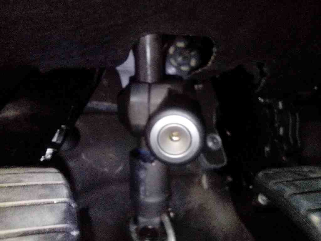

Уважаемый Unixman если можно сделайте фото установленного замка, сам ставил 311 наоборот в отличии от поста 106, у меня получилось так, руль один оборот налево, шрырь слева рулевого вала он упирается только на несколько милиметров, не понаял во что, не давая повернуть руль вправо, муфта почти в самом низу.
При установке-

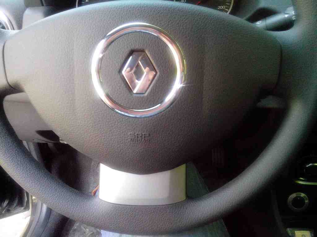

1. Руль ставится на штатный замок в положение колес прямо (см.фото).
2. Удаляется наклейка с рулевого вала (ее как раз хорошо видно в 106 посту)- если на нее попадет муфта- может работать как подшипник.
3. Ставится муфта там в районе этой наклейки-наверное чуть ниже нее или верхний край кромки муфты по нижней кромке наклейки. См.фото. Получается между педалями сцепления и тормоза. Личина повернута немного в сторону водительской двери. Я думал будут проблемы с установкой-снятием - ан нет привык за пару дней.
