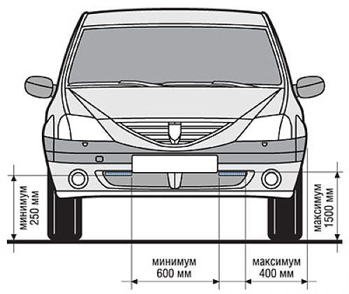

ГОСТ Р 41.48-2004 (Правила ЕЭК ООН N 48) Единообразные предписания, касающиеся сертификации транспортных средств в отношении установки устройств освещения и световой сигнализации. Государственный стандарт РФ
6.19 Дневной ходовой огонь
6.19.1 Установка - Факультативна на автомобилях. Запрещена на прицепах.
6.19.2 Число - Два.
6.19.3 Схема монтажа - Специальных предписаний нет.
6.19.4 Размещение (фото несколькими постами выше)
6.19.4.1 По ширине - точка поверхности, видимой в направлении исходной оси, наиболее удаленная от средней продольной плоскости транспортного средства, должна находиться на расстоянии не более 400 мм от края габаритной ширины транспортного средства.
Расстояние между внутренними краями двух видимых поверхностей должно быть не менее 600 мм. Это расстояние может быть уменьшено до 400 мм, если габаритная ширина транспортного средства составляет менее 1300 мм.
6.19.4.2 По высоте - на расстоянии от 250 до 1500 мм над уровнем грунта.
6.19.4.3 По длине - на передней части транспортного средства. Это требование считают выполненным, если излучаемый свет не мешает водителю непосредственно или косвенно в результате отражения зеркалами заднего вида и/или другими отражающими поверхностями транспортного средства.
