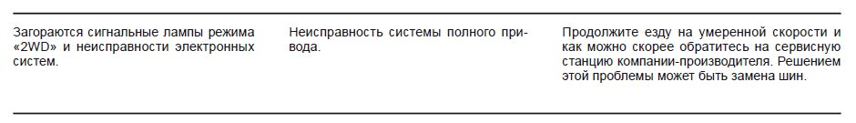

Вчера получил машинку. Пока ехал от дилера, никак не мог переключиться не только в 4WD Lock, но и в Авто. Принципиально горит лампочка 2WD. По приезду заметил, что горит ещё какая-то лампа. Стал курить мануал. Нашёл описание неисправности (фото), ужаснулся (резина-то тут при чём???) и позвонил дилеру. Ответ - а Вы перегружаться пробовали? В смысле, выключить и включить зажигание. Попробовал. Уффф. Отлегло. Больше лампочки не горят, режимы работают исправно. Так что на заметку - это как Windows, если что-то не так, вначале перегрузиться надо.
