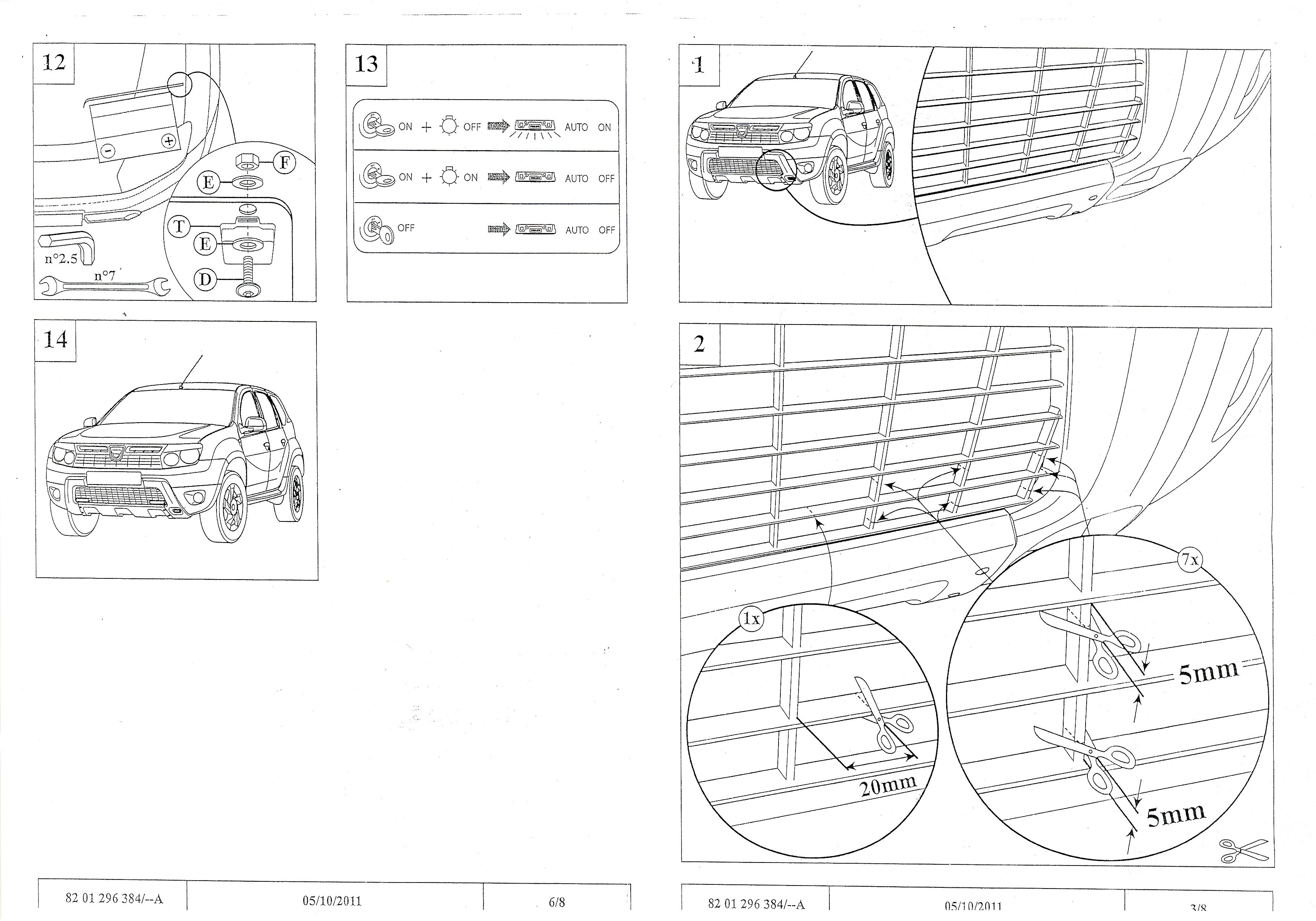

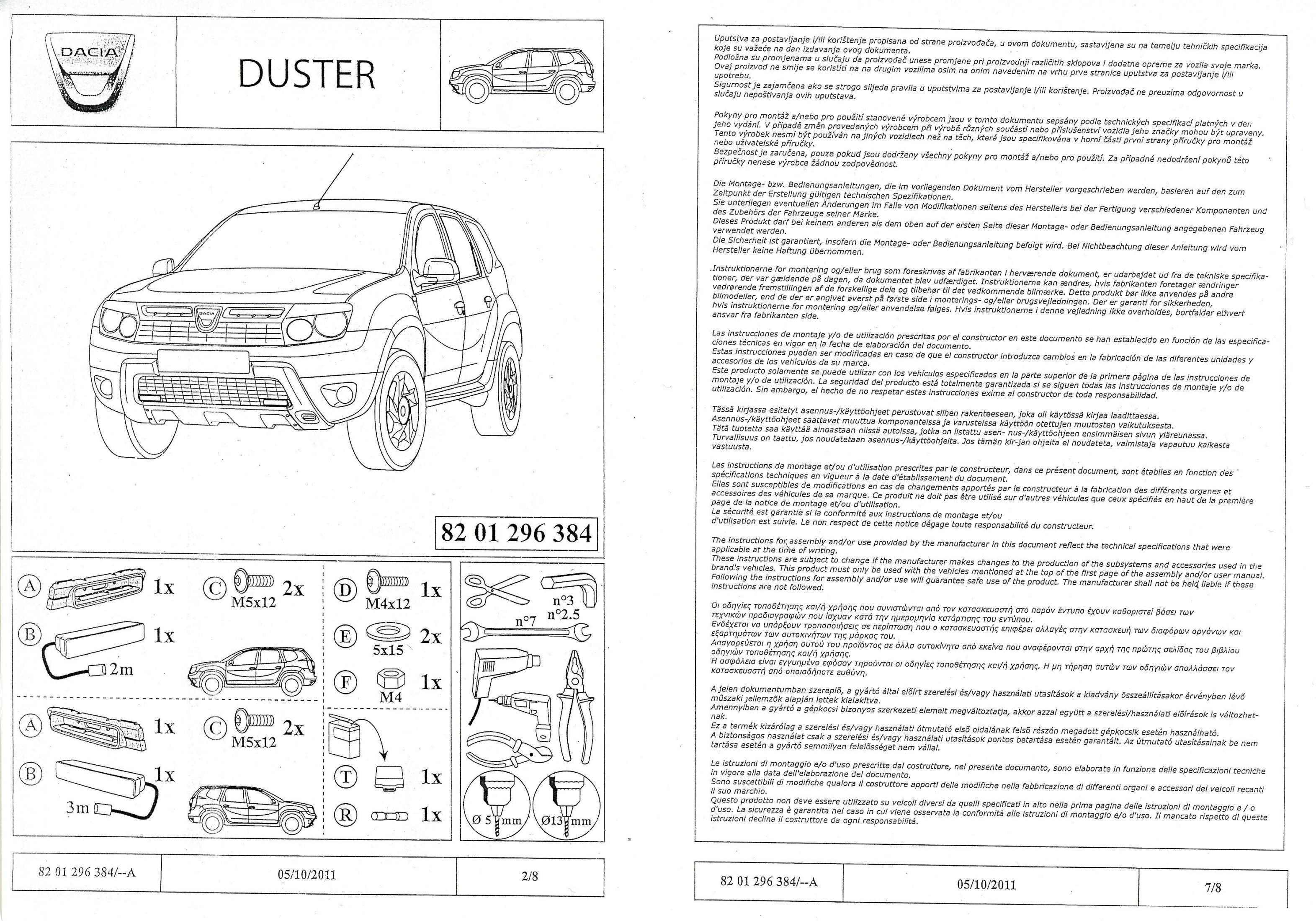

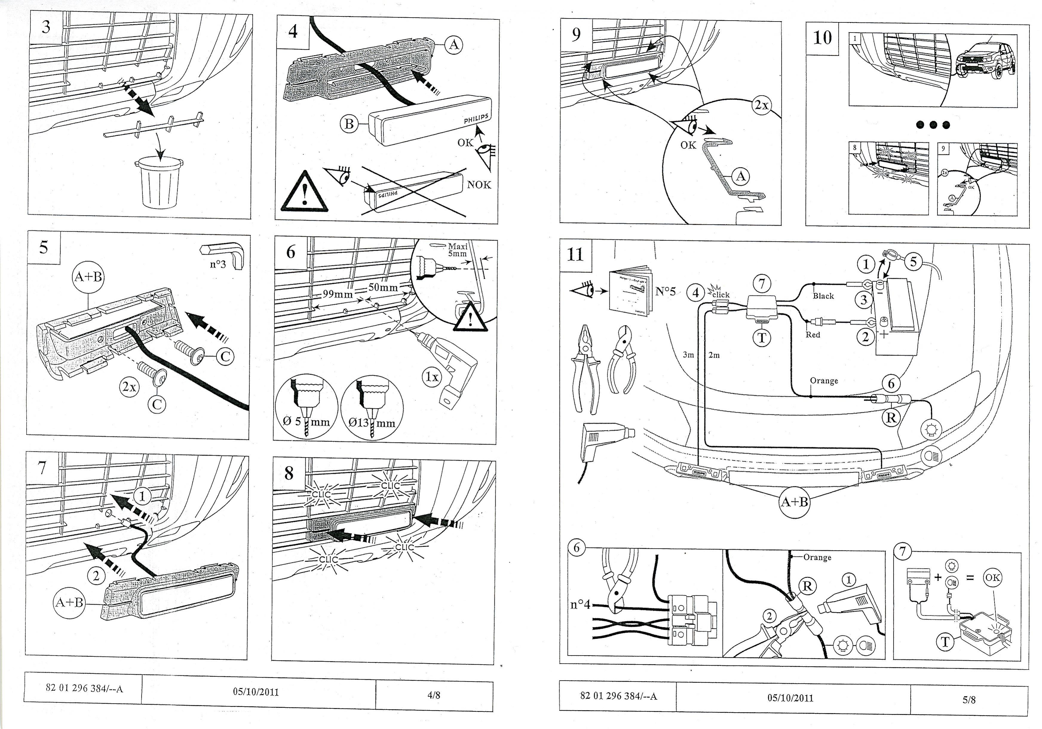

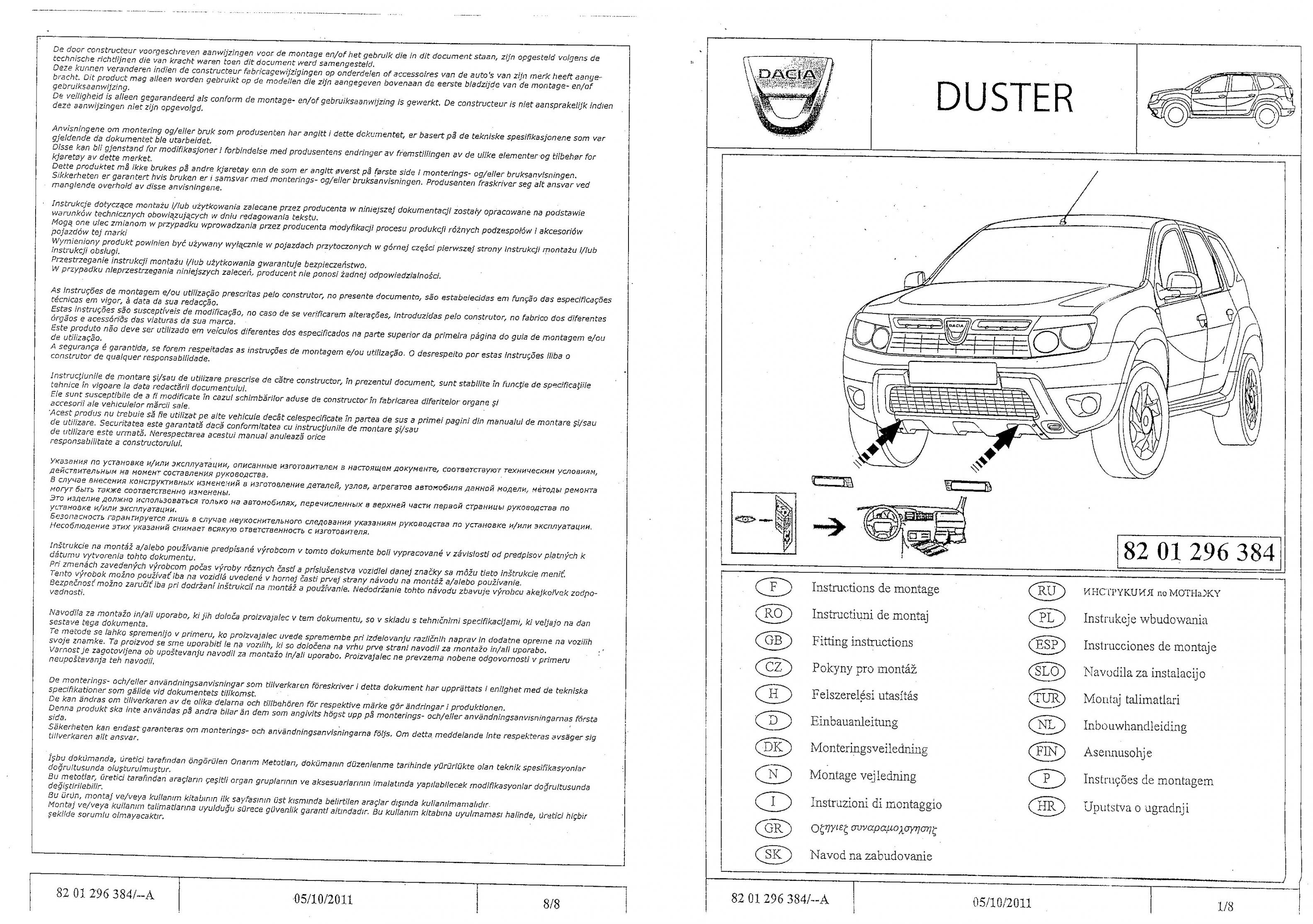

Отсканил мануал по установке ДХО от ОД. Вроде такого здесь на пробегало. А сами огни поставили - Philips, из первого сообщения.
