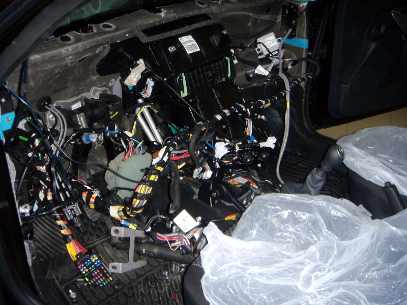

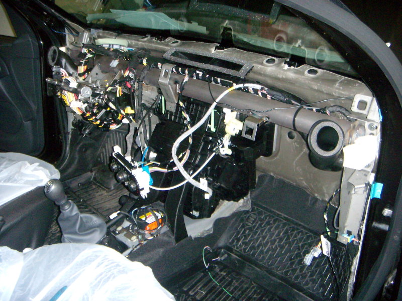

Кто тут не видел
Разобранный Дастер?
Вот полюбуйтесь
На страсти-мордасти...

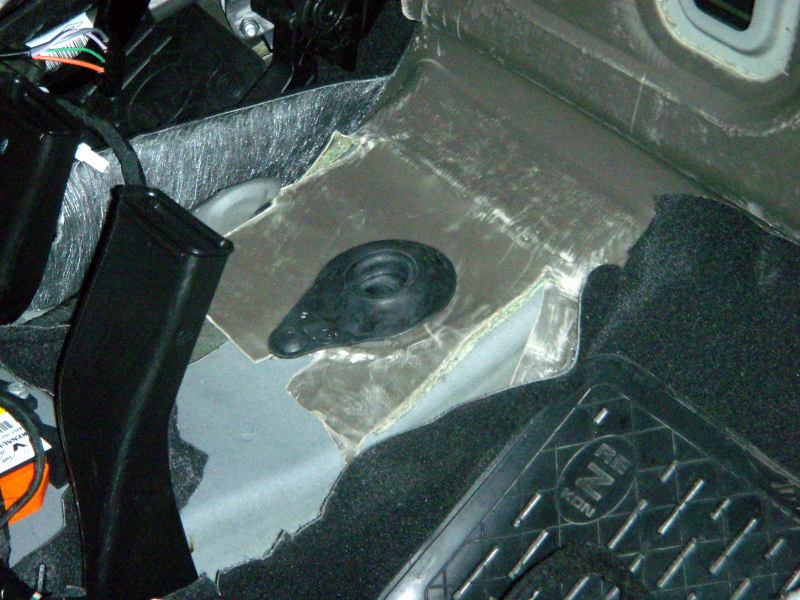

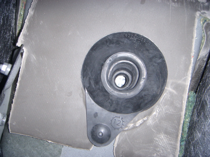

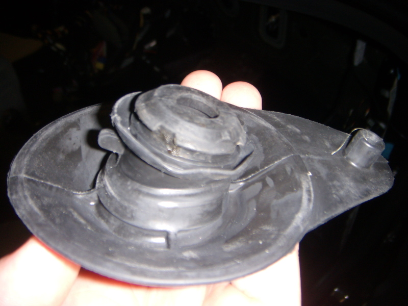

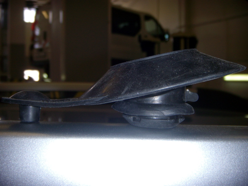

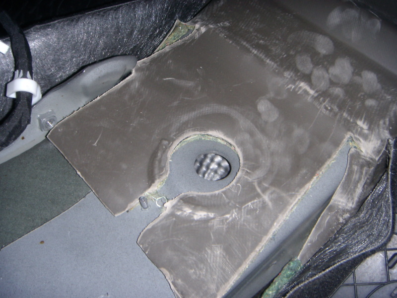

P/S
Не смотря на то, что все стояло вроде ровно, 50% конденсата текло в салон.
Официальный ответ Автофрамоса сервису ОД: замена резинки.
Они думают новая будет лучше? Посмотрим...
