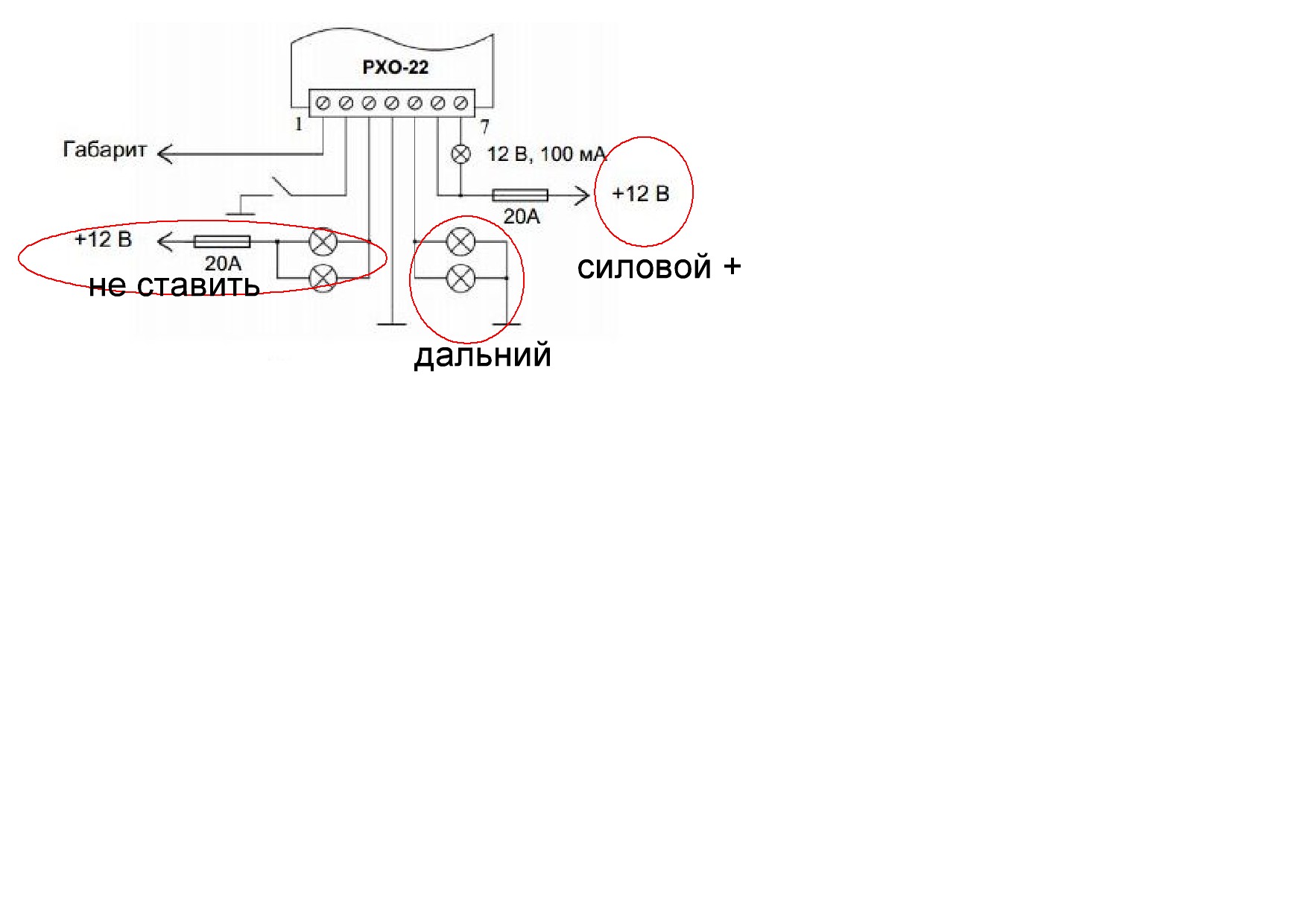

Сообщение от Алишкей Посмотреть сообщение
Попробуйте посмотретьРХО-22 здесь: info@tmb.arvixe.ru Объясните пожалуста 6 контакт(питание) в РХО-22 по Вашей схеме подключается к "зажиганию" или "силовой+" ?
подключать так
если вместо дальнего использовать противотуманки то выход рхо подключается после реле.
все кроме корпуса можно взять на этой колодке
это левый разъем подрулевого переключателя поворотов и фар.
провода использовать как написано в описании 1,5 мм2
