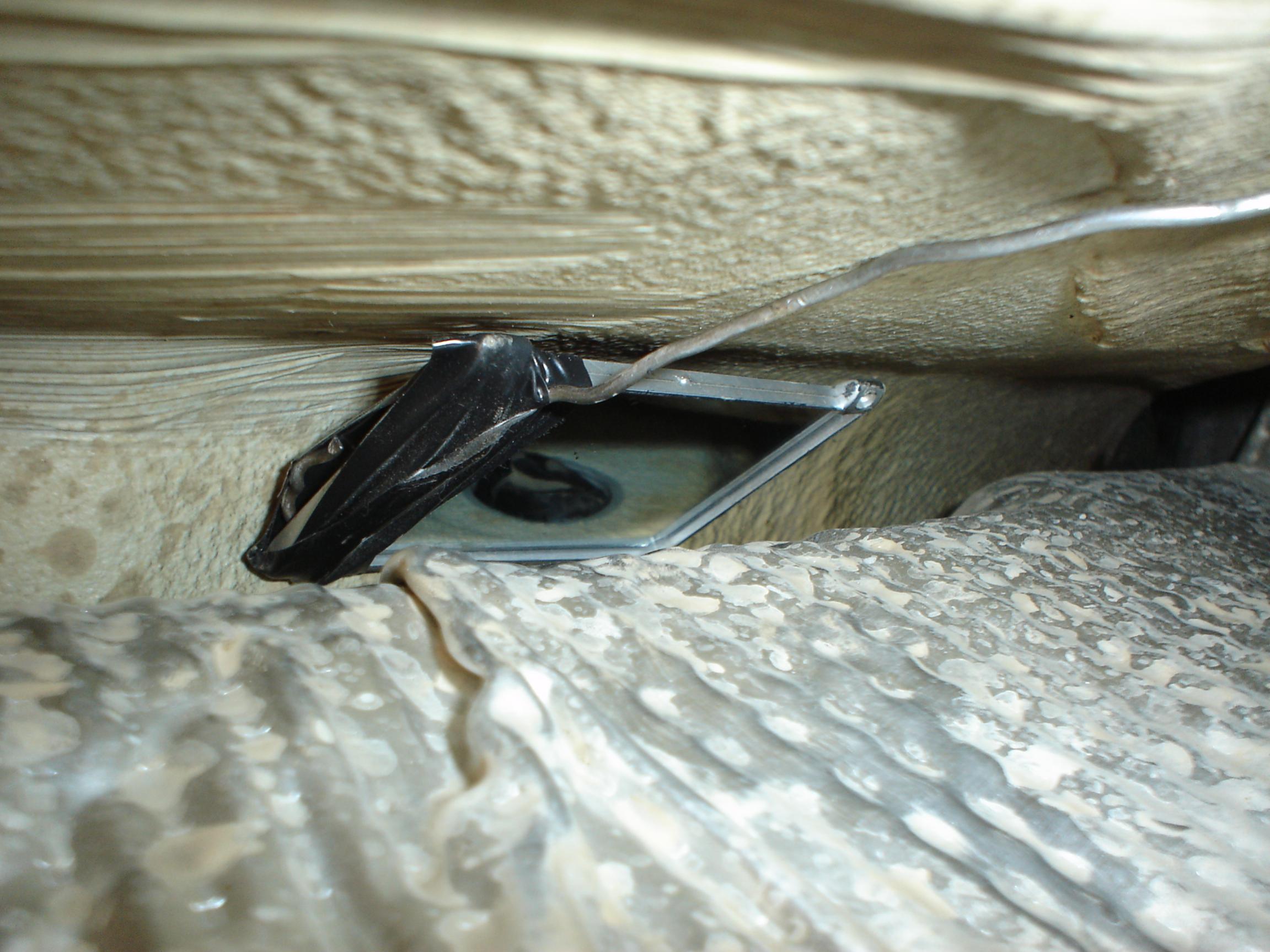

После поднятия полов, обнаружено около литра воды , плюс в вынятом пенопластовом блоке с приклееной шумкои еще около этого. Самое поганое и на стороне водителя есть влага, хоть и меньше. Все это надо сушить иначе скиснет. Попытался посмотреть как выходит влага за пределы авто увидел только криво вставленную резинку. Фотка через зеркало иначе не видно поэтому качество говно. Получается что эта резинка находиться точно над каталитиком и вода попадает на теплоэкран, скорее всего луж больших и не должно быть так как температура там большая.
