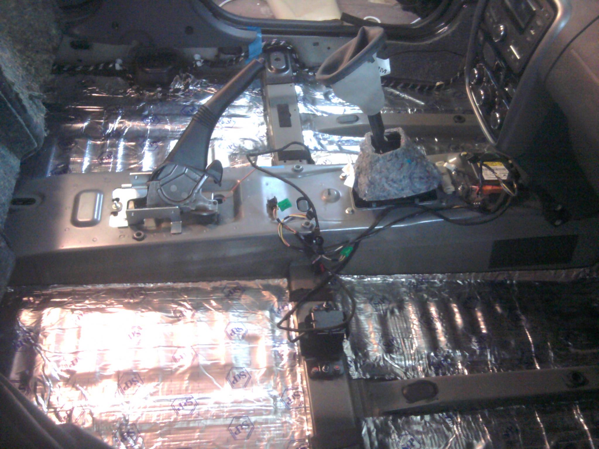

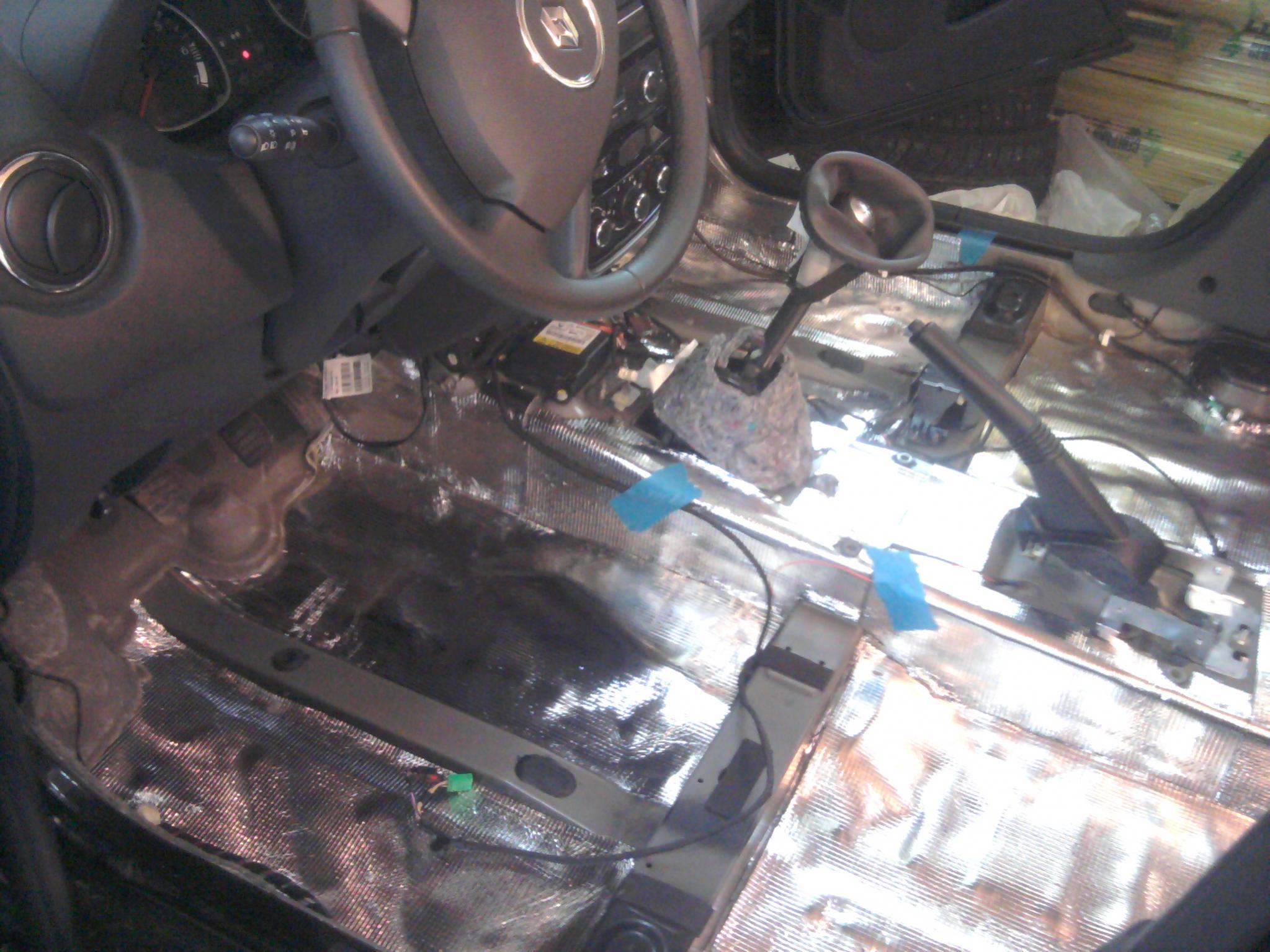

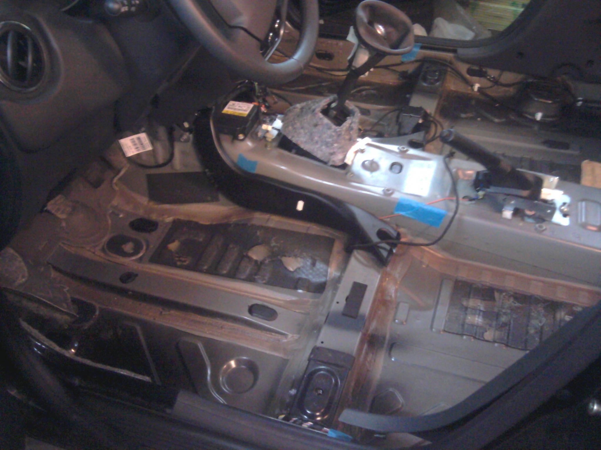

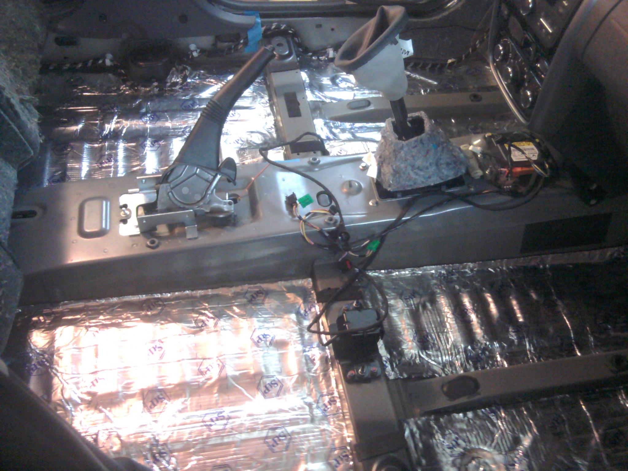

После протекания конденсата из кондиционера в салон штатная шумка в ногах переднего и заднего пассажиров пришла в негодность. Так как салон был частично разобран для просушки принял решения разобрать его полностью и сделать шумку пола своими силами. Сильно не усердствовал. Делал первый раз в жизни. Эффект есть. Теперь настойчиво шумит зад авто. Он следующий
Первый слой виброизоляция 2,3 мм. Второй шумка 4 мм.
