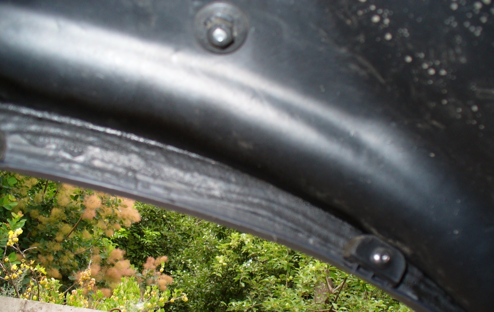

А я поставил подкрылки новалайновские и накладки на арки, при этом выкинув нафиг штатные накладки изнутри арок. Ибо между накладкой внутри и накладкой снаружи образуется хорошая такая местами почти герметичная полость, в которой железная кромка арки чувствовала бы себя не очень хорошо, несмотря на толстый слой мастики.
Сейчас там у меня подкрылок закрывает почти всё, кроме узкой 1-2 см полоски внутренней кромки арки, где: а) прямо из под колёс ничего не летит, только течет сверху, б) забрызгано дополнительно антигравием, в) есть возможность свободного стока воды, попавшей сверху подкрылка, г) довольно легко моется щеткой.
Сам подкрылок, кстати, закреплен почти на все гайки, которыми крепилась штатная накладка (а не на две как написано в инструкции).
Последний раз редактировалось Creat0r; 02.07.2012 в 17:28. Причина: добавил фотку
