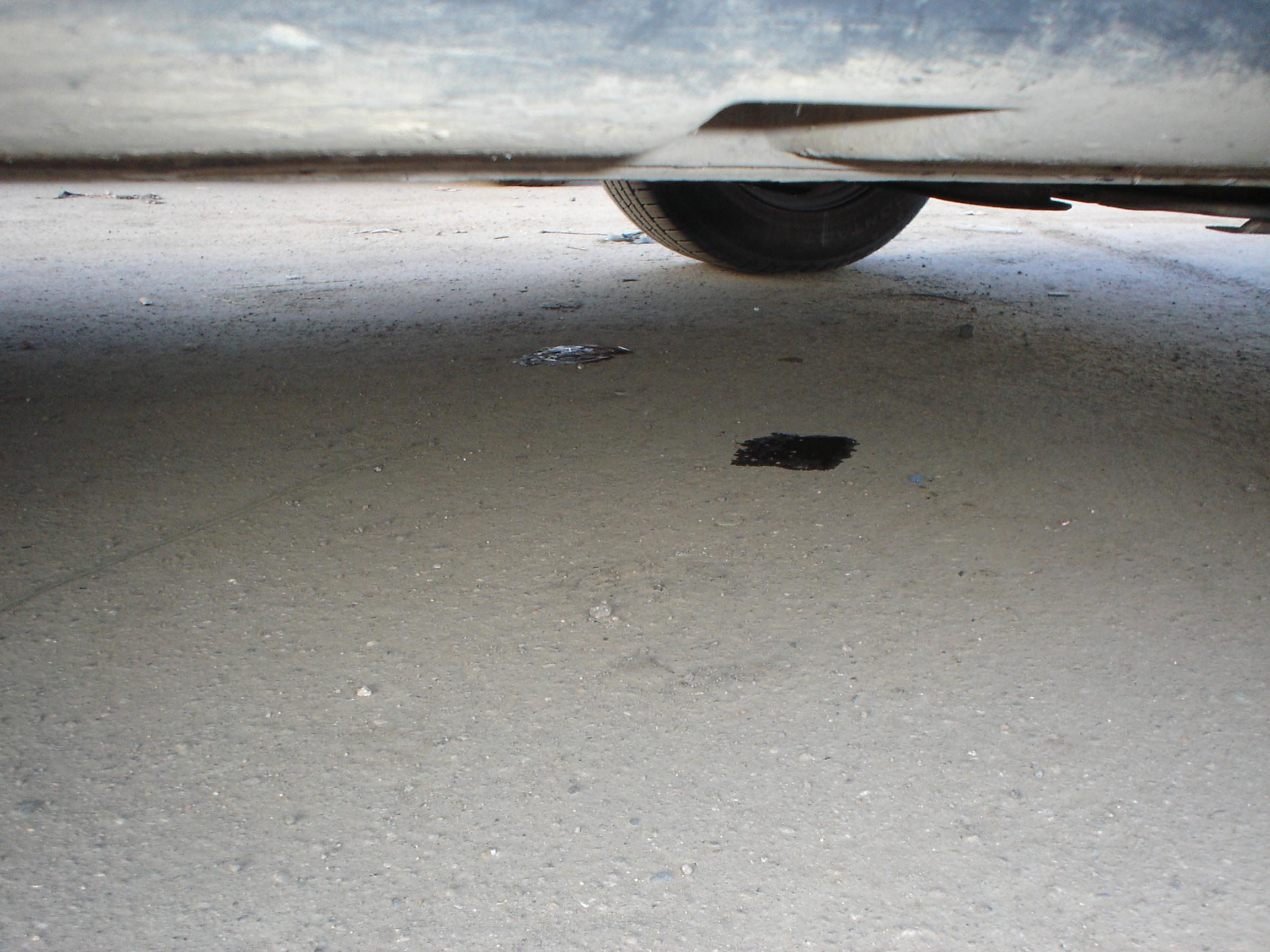

Все, забрал. Слава богу, ребята в сервисе молодцы сделали все аккуратно не снимая торпеды, резинка-улитка была вставлена криво. Теперь если на прямой поверхности, то аж с двух сторон течет. По шуму- снимали по моей просьбе ремень приводных агрегатов, шум не пропал, вердикт пока - помпа. Шумку не сушили, но я не в претензии, сейчас на улице жара - высушу сам, тем более порогов здесь никаких нет и пол поднять пять секунд, а без машины остаться еще на день не могу - дела.
