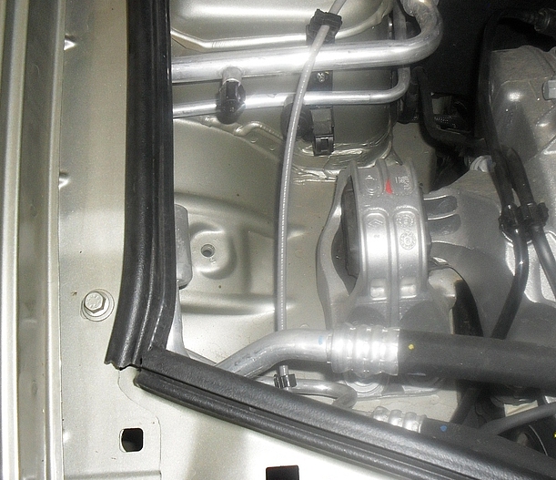

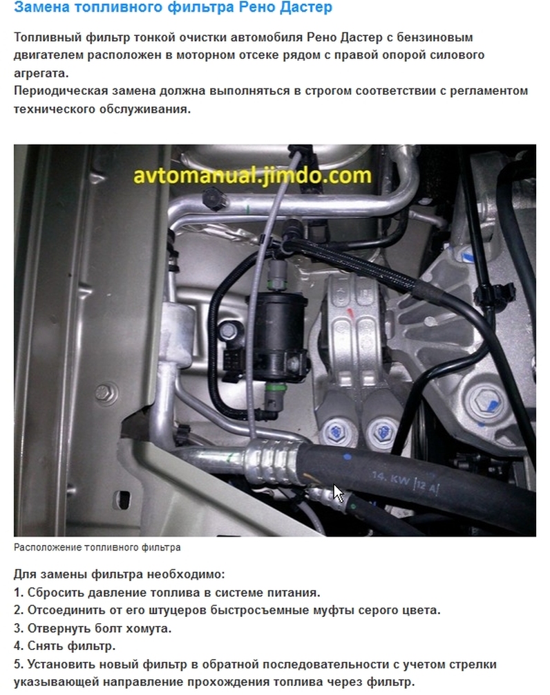

Тут интересная тема вырисовывается по поводу фильтра тонкой очистки топлива.кто в курсе где он находится?Фото с книги по дастеру и фото что у меня ,отверстие под крепеж вижу,а вот фильтра нет.Упростили что-ли или забыли поставить.может на разных движках по разному?
