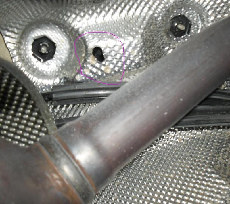

Неделю отьездил пока нормально(как улитку расправили).
Стою радуюсь течёт конденсат,подошел слышу звук "пшик,пшик".Капает на трубу,катализатор-это не есть хорошо.Холодное на горячее и трубе капут

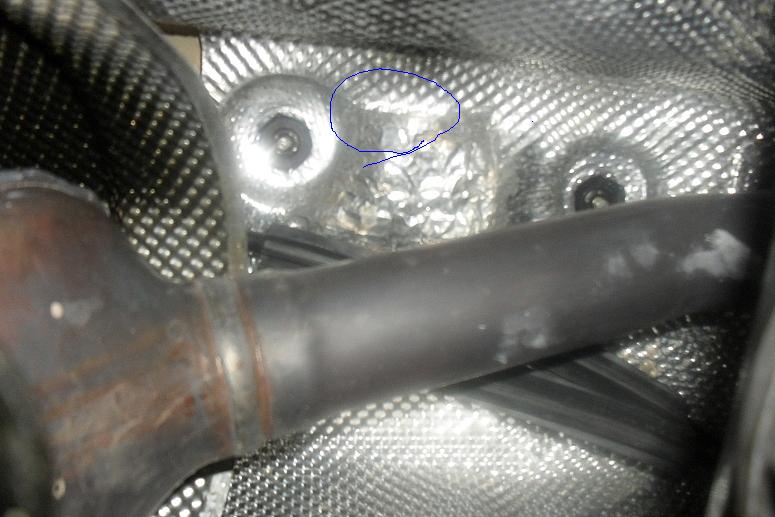

раньше времени,я так понимаю.Взял кусок термоизолянии , приклеил на холодную сварку,отвёл в сторону - теперь не пшикает.
