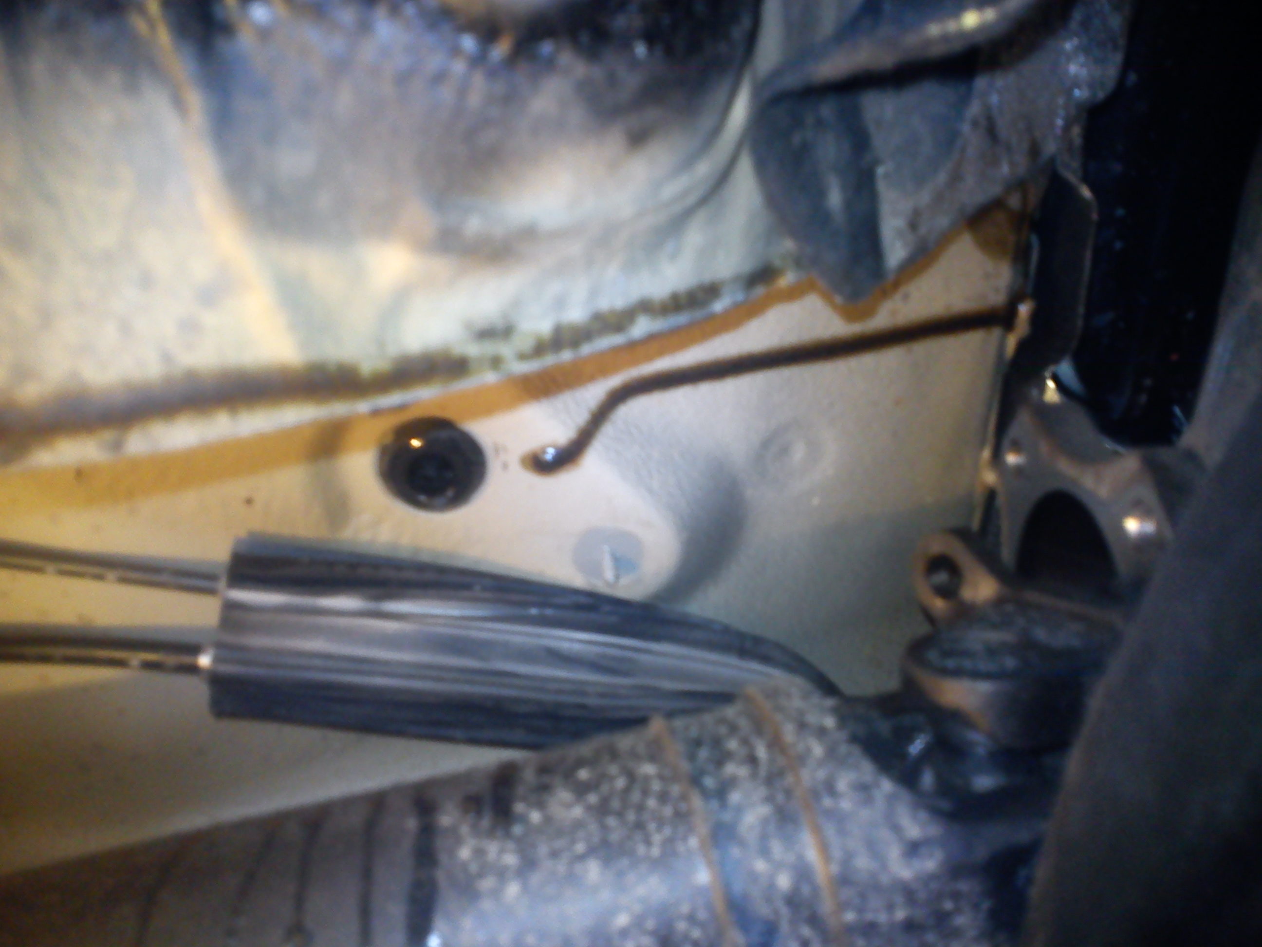

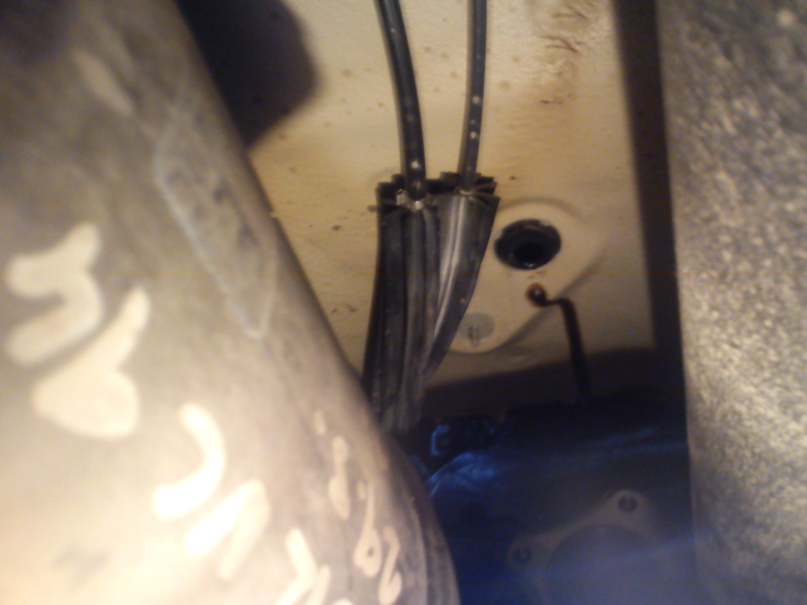

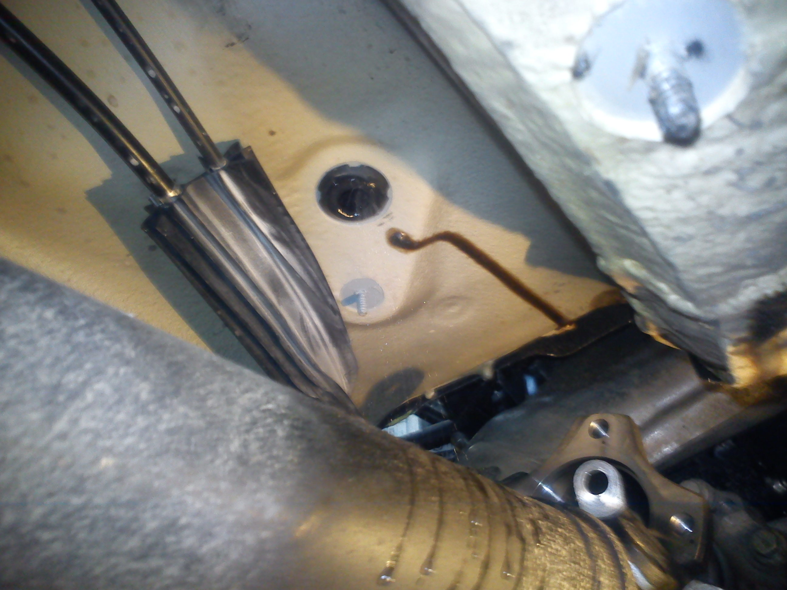

Прочитал пост 658 этой темы и подумал, чем я сам себе не дилер, мне до него ехать 300 вёрст, да и запись на середину августа. Решился сегодня залезть под машину сам, как описано в посте не получалось, пришлось откручивать кардан от коробки. Нашёл сливное отверстие, попробовал засунуть дуда отвёртку, она во что то упёрлась. Протолкнув посильнее и пошла вода, поворочал внутри отвёрткой (без фанатизма) расправил резинку. В салоне около улитки оторвал весь утеплитель и юбка улитки легла ровно, тонкими пасатижами повытягивал за края юбки улитку, она вроде как расправилась. В течении часа наблюдал за кондёром и ( не сглазить бы) всё сухо. Вторую половину дня катался с включеным кондиционером, на каждой остановке выскакивал с фонариком и смотрел где течёт, пока всё на землю. Фото с телефона. улитка, вид снизу сливного отверстия.
