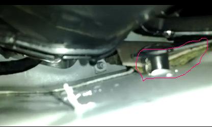

Сообщение от shultz Посмотреть сообщение
Чтож, по-ходу, у меня третий вариант...
Улитка эта, как понял я, стоит у меня вполне замечательно!!!
Ибо течёт вода у меня не рядом с улиткой, точнее не только рядом с ней, где просто капает, стекая ближе к ней просто, а основная течь гораздо ближе в сторону салона, кароче, смотрите моё видео, снято полчаса назад:
Прямая ссылка на видео - http://www.youtube.com/watch?v=PnrvdRBVu00

У меня картина была один в один как на видео,текло точно там-же.
Что делал дилер изначально ,я не видел.В ремзону пробрался через
"задний проход",шаманили они уже под машиной.Удивительно что сами положили пенопласт и ковролин(у меня уже высушено было,пенопласт в багажники лежал),я им нечего не говорил.Исчезла эта часть на фото(фото с видео взял).Время будет даже ещё залезу с фотиком посмотрю.Сделали за полтора часа,три недели течи пока нет. В #910 фото как стало,нет хвоста и всё!
