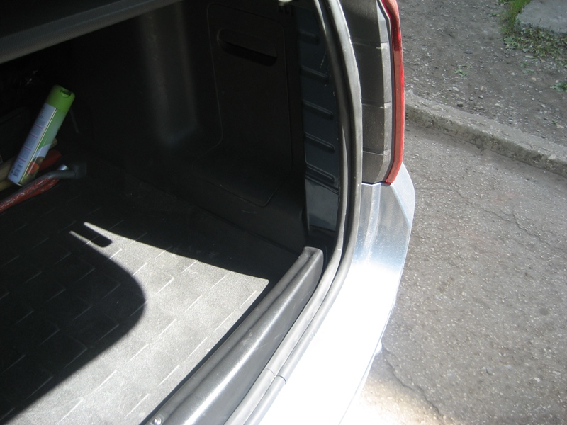

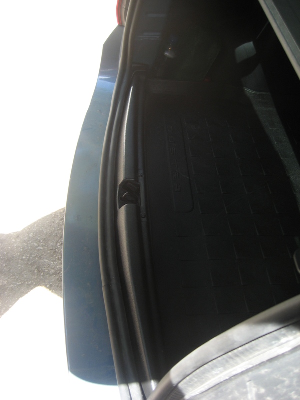

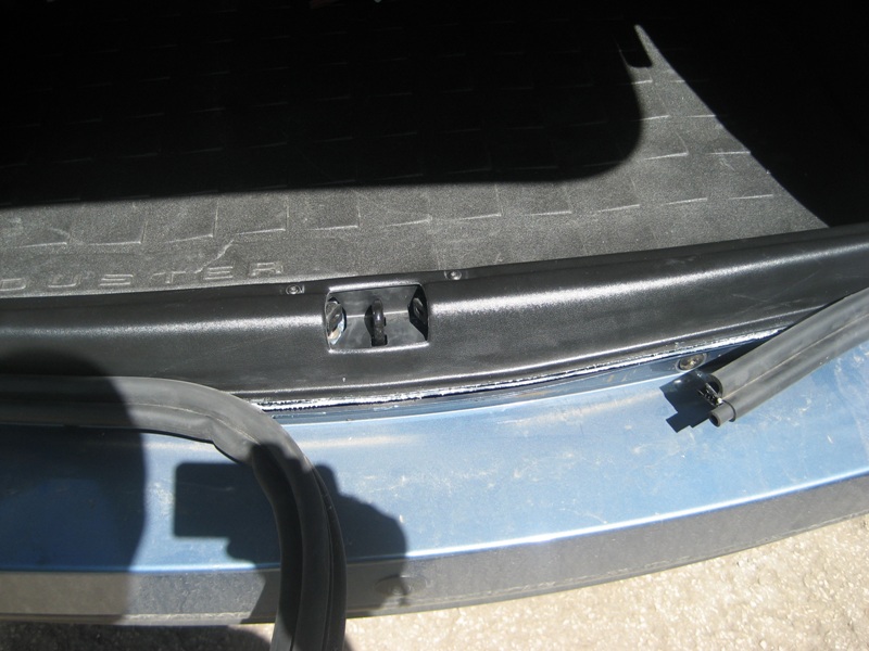

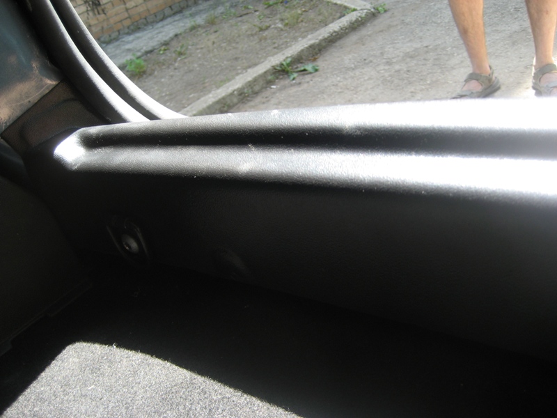

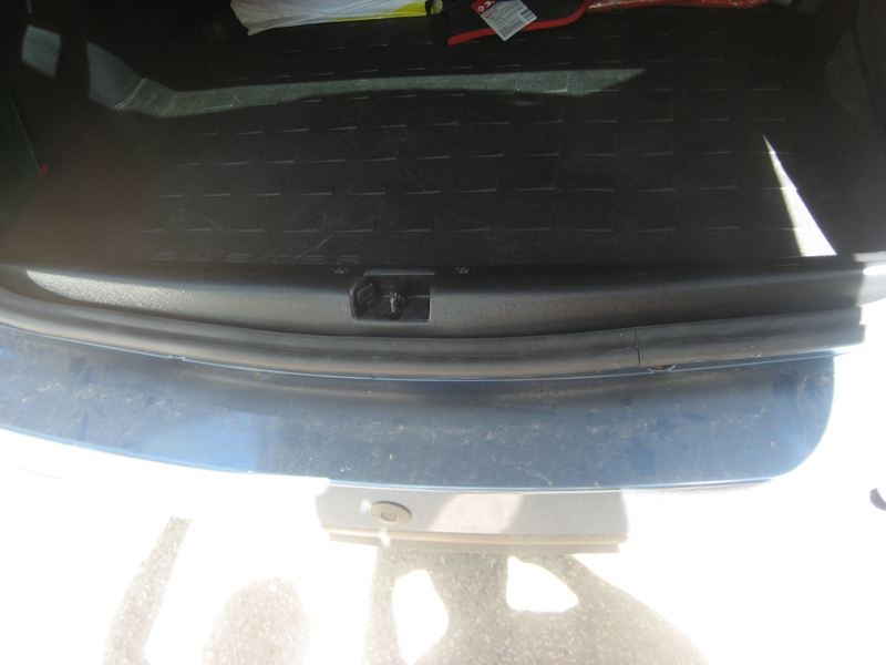

Вот что представляет собой накладка на порог багажника для защиты лкп в нашем исполнении, альтернатива - обклеить карпетом. Деталь устанавливается без дополнительных крепежей под заводскую резинку, два самореза (штатные для крепления) в районе замка, и два болта изнутри багажника (штатные для крепления). Вся установка занимает 5 минут с перекурами. Работа по изготовлению спойлера без сверления кузова при установке только началась, затем возьмемся за жабо.
