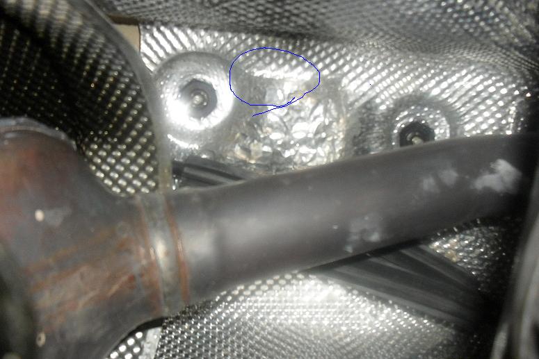

Сообщение от BIg-64 Посмотреть сообщение
vetran У меня там теперь трубочка торчит, она посажена на герметик. Дырки такой нет.
Я там переделал конструкцию,вода капала прямо на катализатор и трубу,посадил на хол.сварку кусок термоизоляции.Типа лоток получился ,отвел в сторону.Кстати про трубку тоже думал,но после лечения у дилера это отверстие несколько увеличилось(похоже пытались добраться без снятия теплового экрана при лечении),там уже нужно было ставить не трубку,а трубу.
