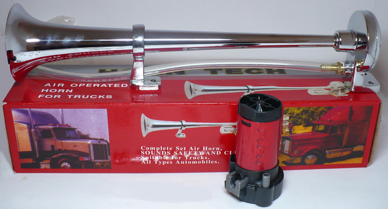

Вчера добрались руки до моего Вороного.Был снят бампер,поставлены две сетки.
И вместо штатного звукого сигнала был установлен,уже опробованный на Акценте,грузовой,с компрессором сигнал.Сам компрессор прикрутил на место штатного. Гудок,одной стороной,хомутами вверху зацепился за пластик. А нижнюю часть прикрепил к подкрылку.Сделал сквозное отверстие и на болт.Всё держится отлично.И ПТФ не мешает.
Довольный как слон.Теперь народ не пропускает мимо ушей,а реагирует,когда пытаешься им донести,что-либо
Сорри,пока без фоток.Телефон старый,а фотик не брал.
Но скоро сделаю,обязательно.Т.к. в планах поставить еще и справа,под бампером,второй такой же.У нас штатные и слева и справа стоят.Тогда весь процесс и отсниму
Сейчас смог накопать фото самого сигнала.
