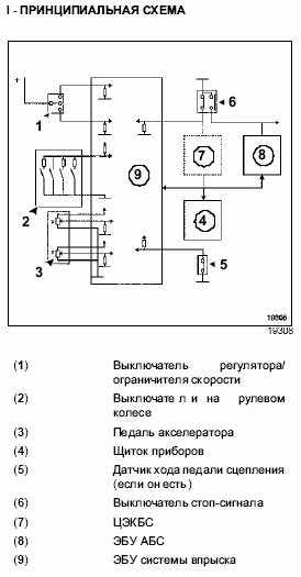

Есть ли у кого распиновка разъема по "нашему" ЭБУ, похоже что подключить КК можно. Позавчера подключил на Цузуки гранрд витара, теперь себе хочу.
Эти схемы по дастеру и гранд сценику, впринципе мозги должы быть такие-же. Трудности только в протяжке к ЭБУ четырех проводов и установка кнопок. Нам нужно лишь элементы 1 и 2 на первом рисунке. Вот ссылка http://dedushkascenic.narod.ru/1.html .
