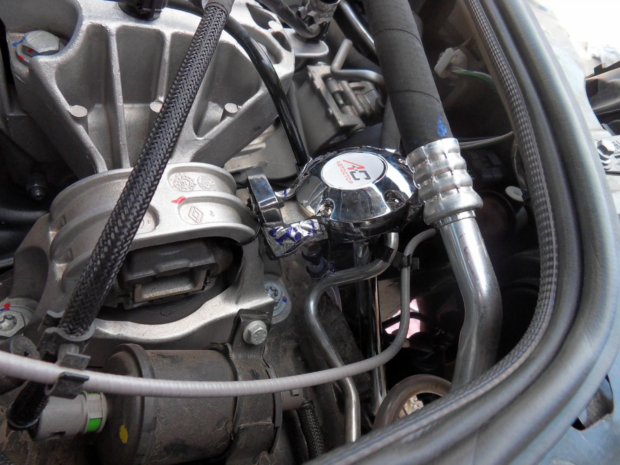

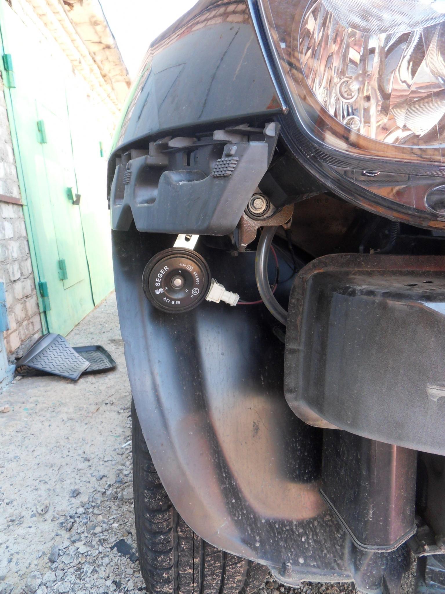

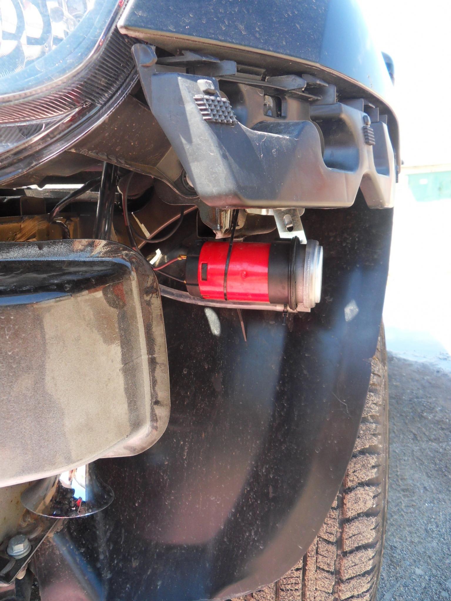

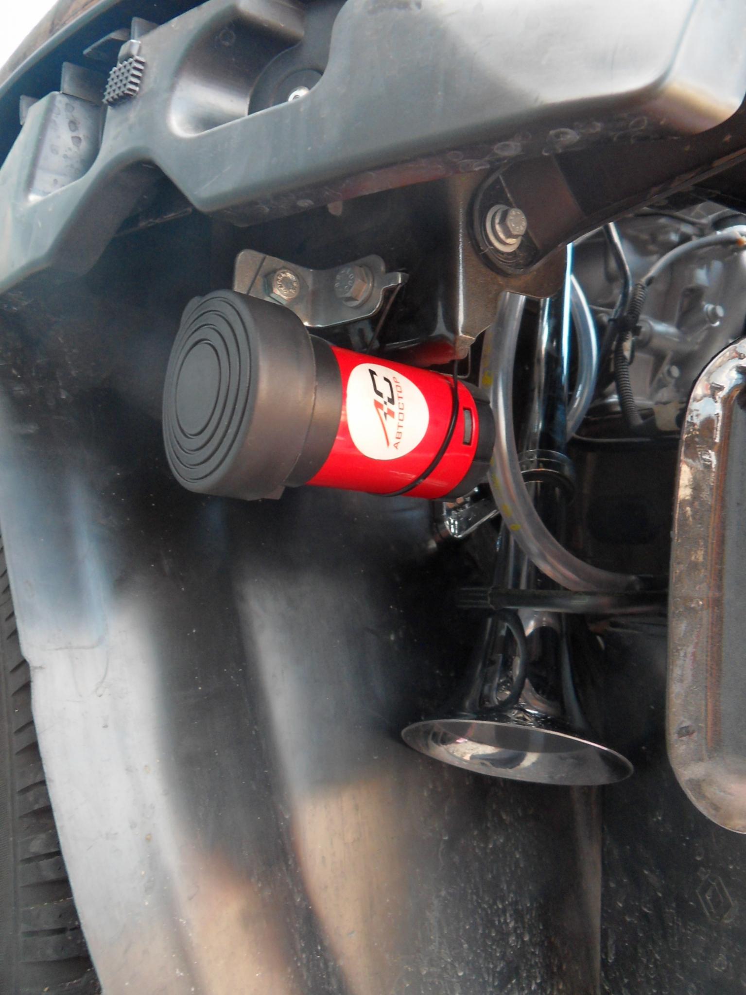

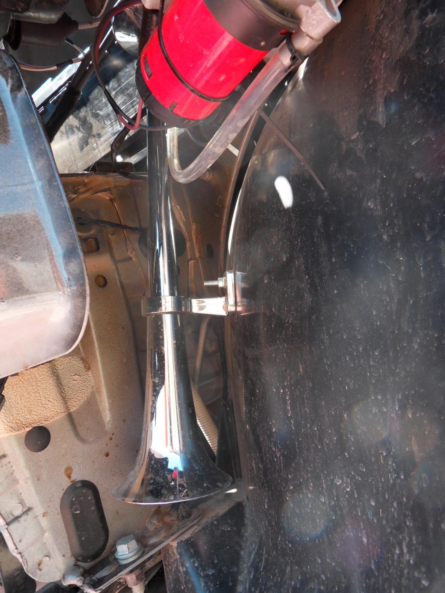

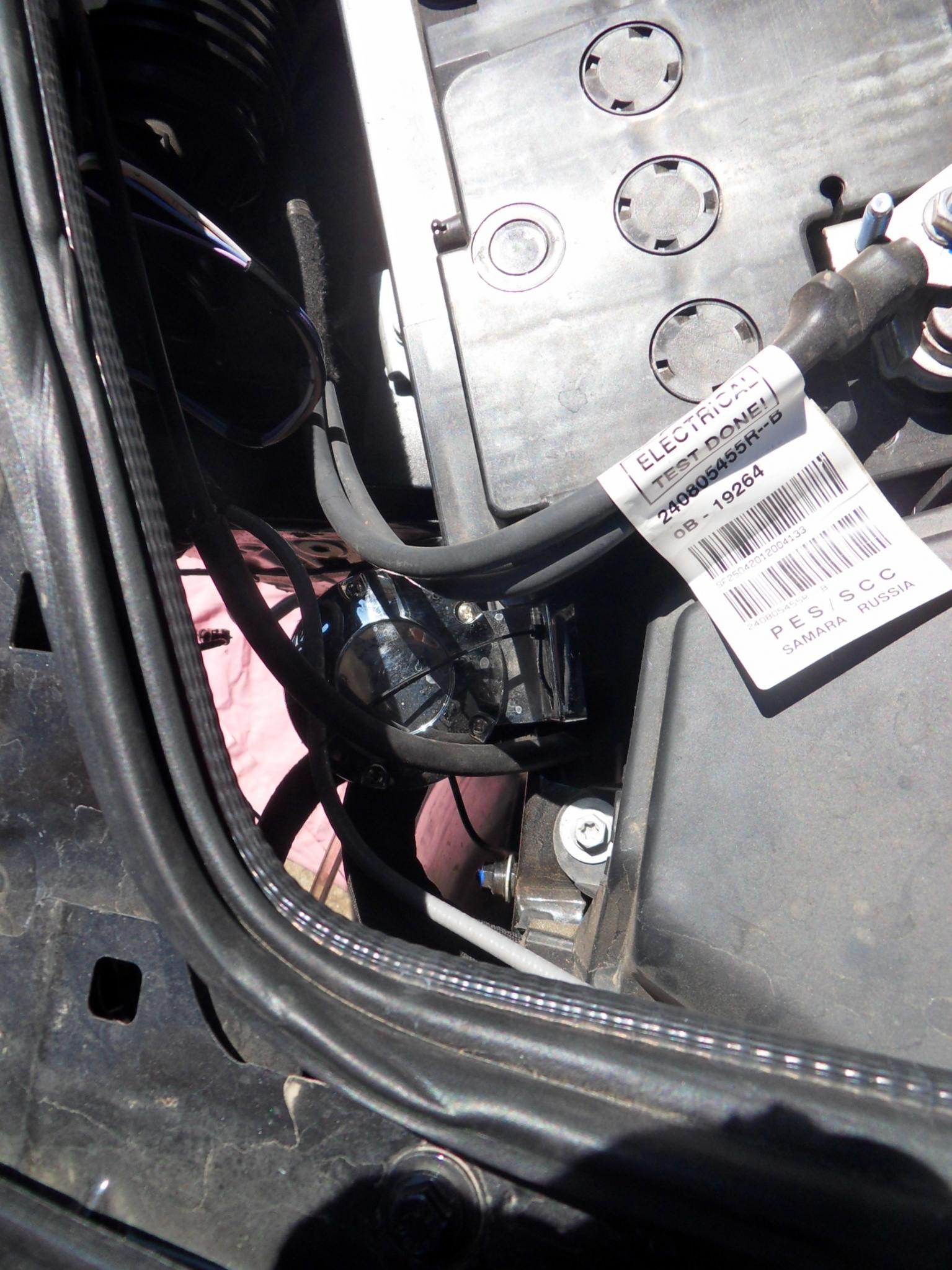

Выношу на суд свою "дуделку"
Заменил на своём дастере штатный клаксон.
Ниже фото и видео
Если кто-то решит повторить из ньюансов:
1)Под новый клаксон нужно расширить отверстие для болта,на месте штатной пластины.
2)Заменить предохранитель.Стандартный 15.Заменить на 30.
Если есть какие то вопросы,задавайте.
