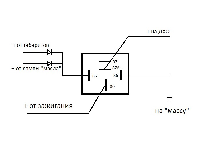

Сообщение от владимир61 Посмотреть сообщение
Народ помогите дилетанту куда пихать провода при подключении светодиодных ДХО так чтобы при включении габаритов ДХО гасли. Если можно подскажите конкретно к каким проводам подключатся
надо через 5-ти контактное реле делать, вот схема
я себе делаю через две релюшки, так что бы еще и при поднятии ручника тухли, ДХО китайские светодиодные уже пришли, схему собрал, вот только установить времени нет, думаю в выходные займусь
