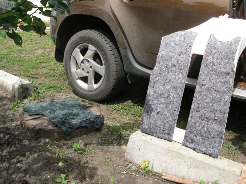

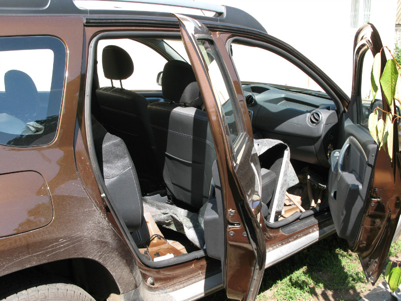

Сегодня весь день занимался просушкой салона,
день был солнечный - 31о.

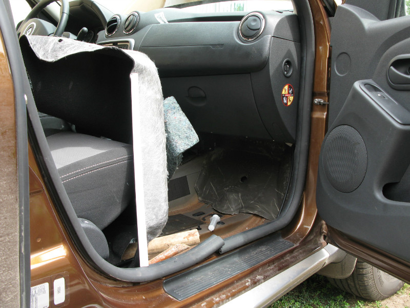

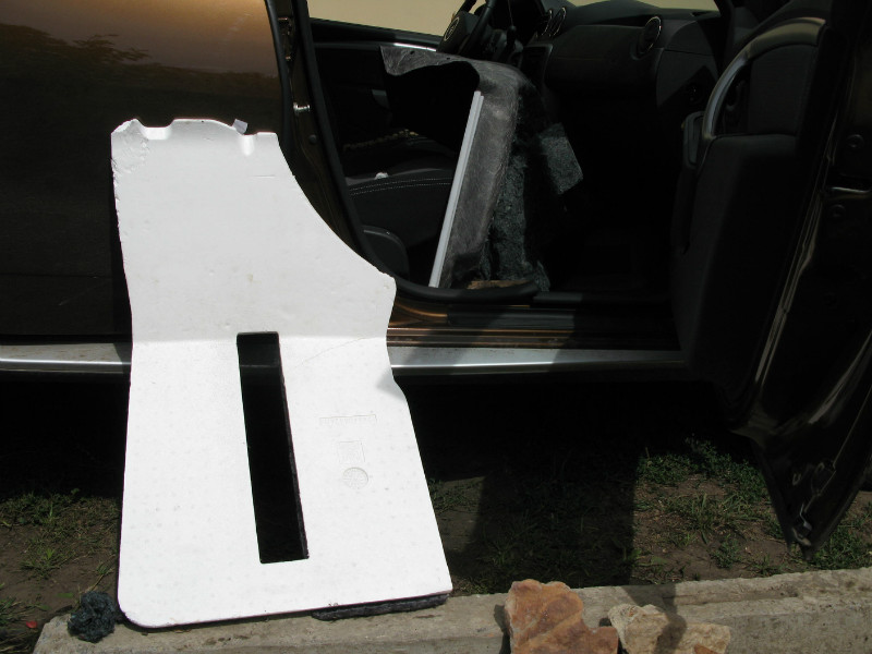

При обращении в салон говорил приемщику чтобы проверили пол и у заднего пассажира, но эти тупоголовые убрали воду только у переднего пассажира и высушили ватин наклеенный на пенопласт. Вдобавок еще одну часть пенопласта переломили.
Вобщем пришлось поднимать ковралин впереди и сзади по правой стороне. Ватин на шумке к моторному отсеку оказался сырым, а у заднего пассажира откачивал воду порядка 1 литра. Для ускорения процесса пришлось утеплитель отодрать от ковралина и выложить под солнышко.

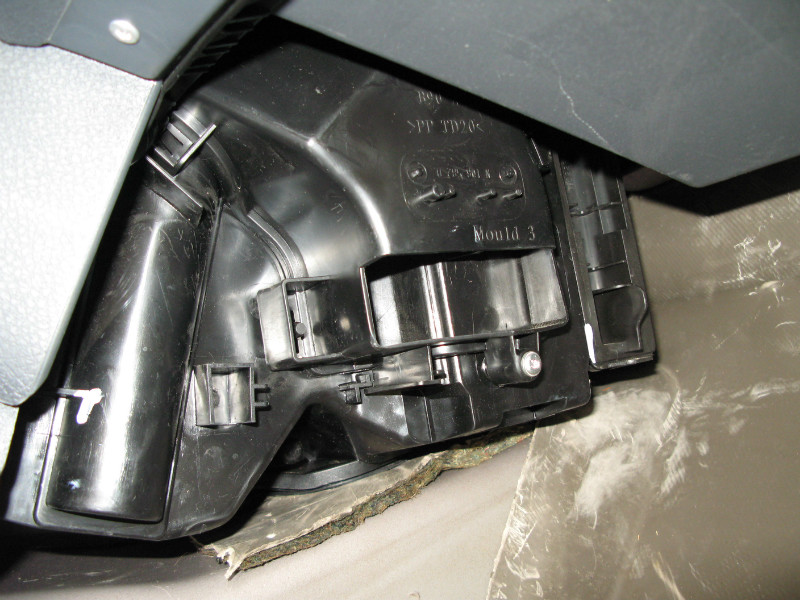

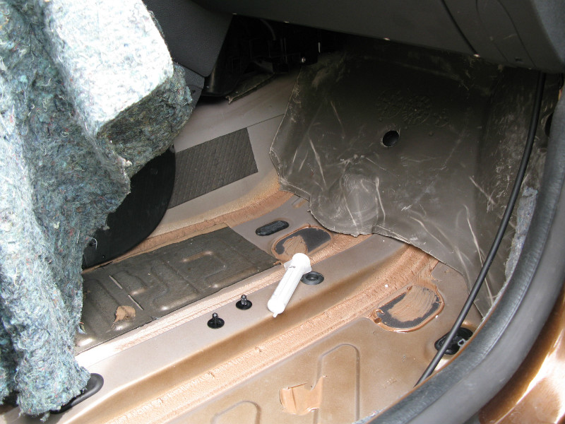

При рассмотрении резиновой улитки обнаружилась странная вещь, там где у нее прилив который крепится на шуруп к туннелю (судя по фото с форума) у меня просматривается только резиновое кольцо. А сам шуруп стоит на месте, но почему-то голый, наверно новая идея или халтура дилера.
На днях буду в салоне, поспрашиваю, тем более мне еще не выдали заказ-наряд ссылались, что нет еще подтверждение с Автофрамуса (время было после 18-00).
Сейчас в салоне сухо, сырость пропала.
Будем надеяться что на всегда!
