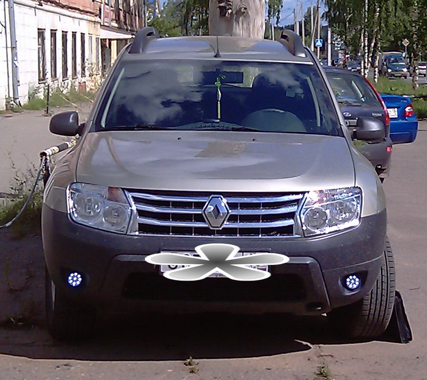

вот поставил себе светодиодные ПТФ (заказывал в китае, обошлись в 500р и шли чуть больше месяца), пока все напрямую через замок зажигания сделано, завтра в обед попробую реле присобачить, правда вначале концевик ручника проверю мне там + нужен
ставил не снимая бампер, коронкой на 64 сделал отверстия в бампере, в них вставил ПТФ (зашли очень плотно, поэтому дополнительно не крепил), провода подхватил изнутри просунув руку, соеденил их и протащил плюсовой в салон и соеденил к замку зажигания
из минусов продавец обманул малость, на фото с линейкой диаметр ПТФ был 90мм, на деле чуть больше 70, поэтому не всю полость закрыли ПТФ, но и так вроде нормально смотрятся
