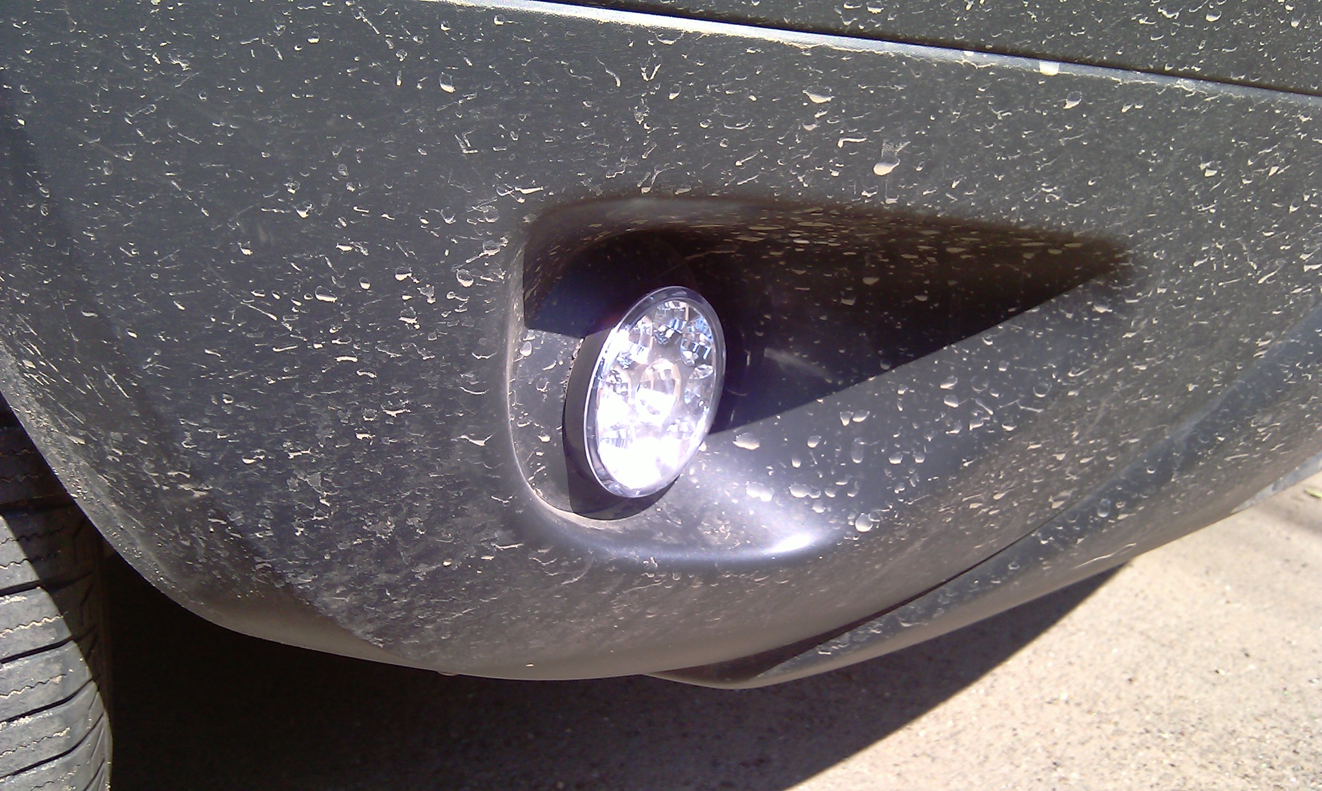

я кронштейн тоже не использовал, если сидеть нормально не будут, то или на герметик засожу или изнутри в отверстия для установки кронштейна вкручу винтики, что бы держали от выпадания (пытался их вкрутить сверху не получилось, поэтому на потом оставил)

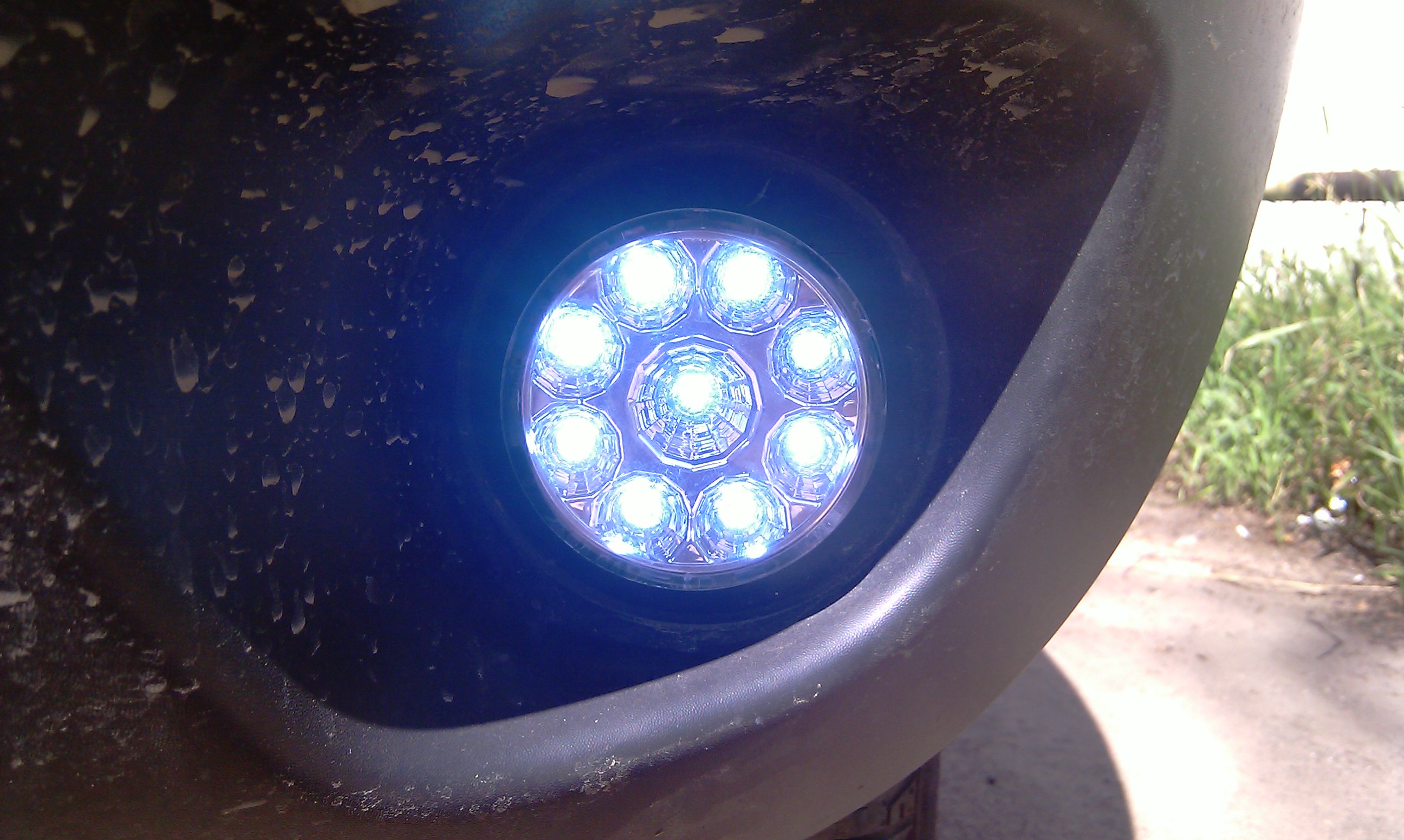

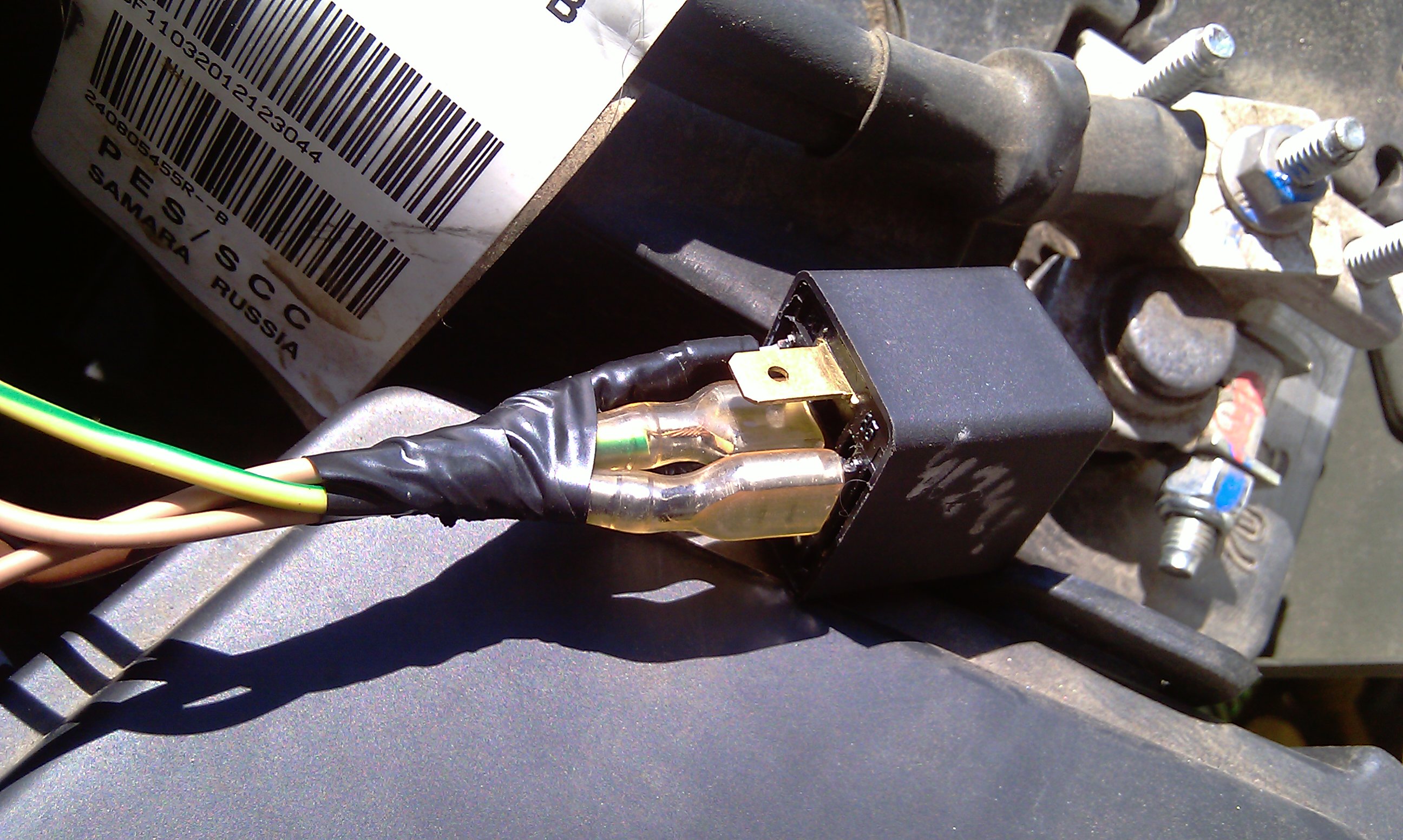

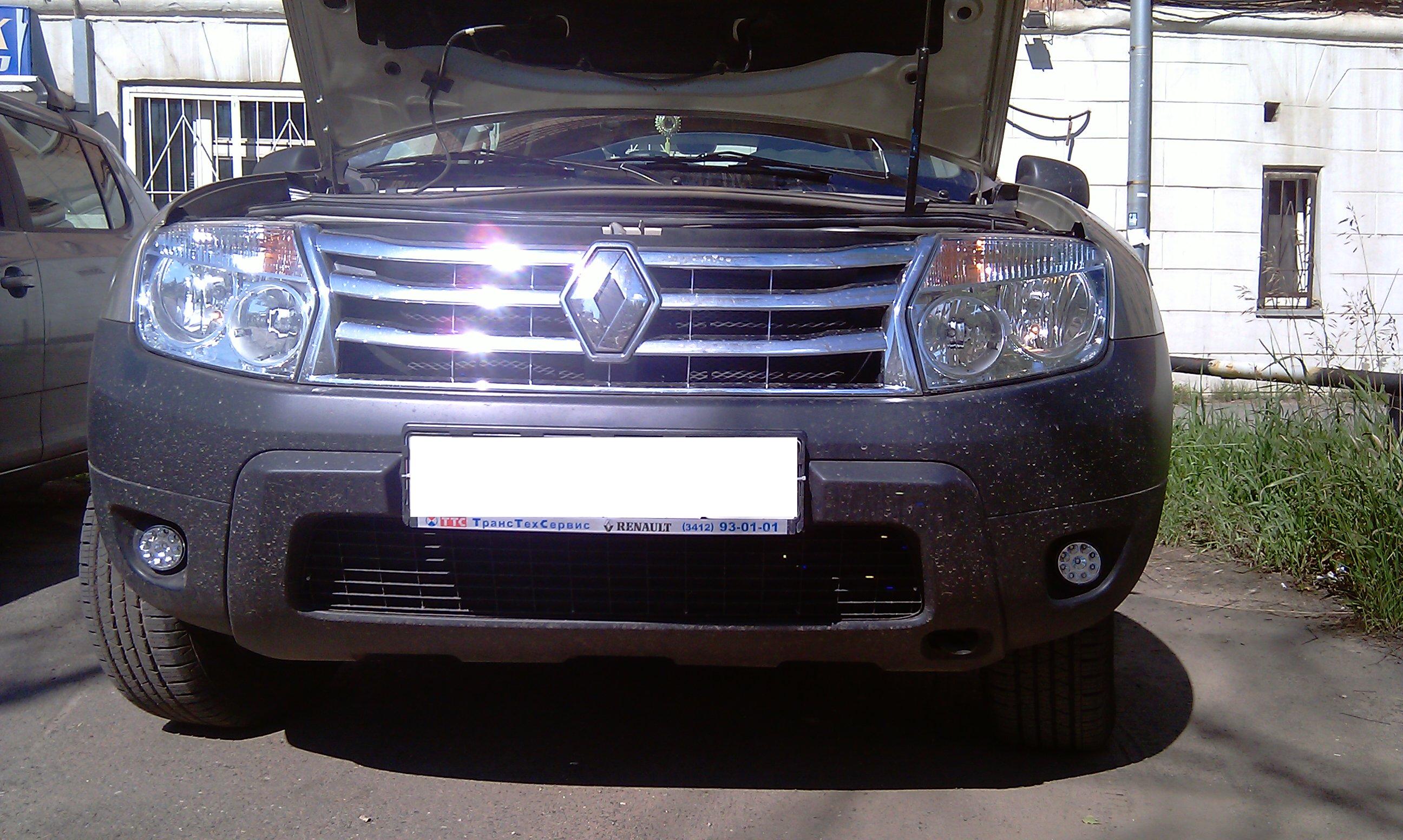

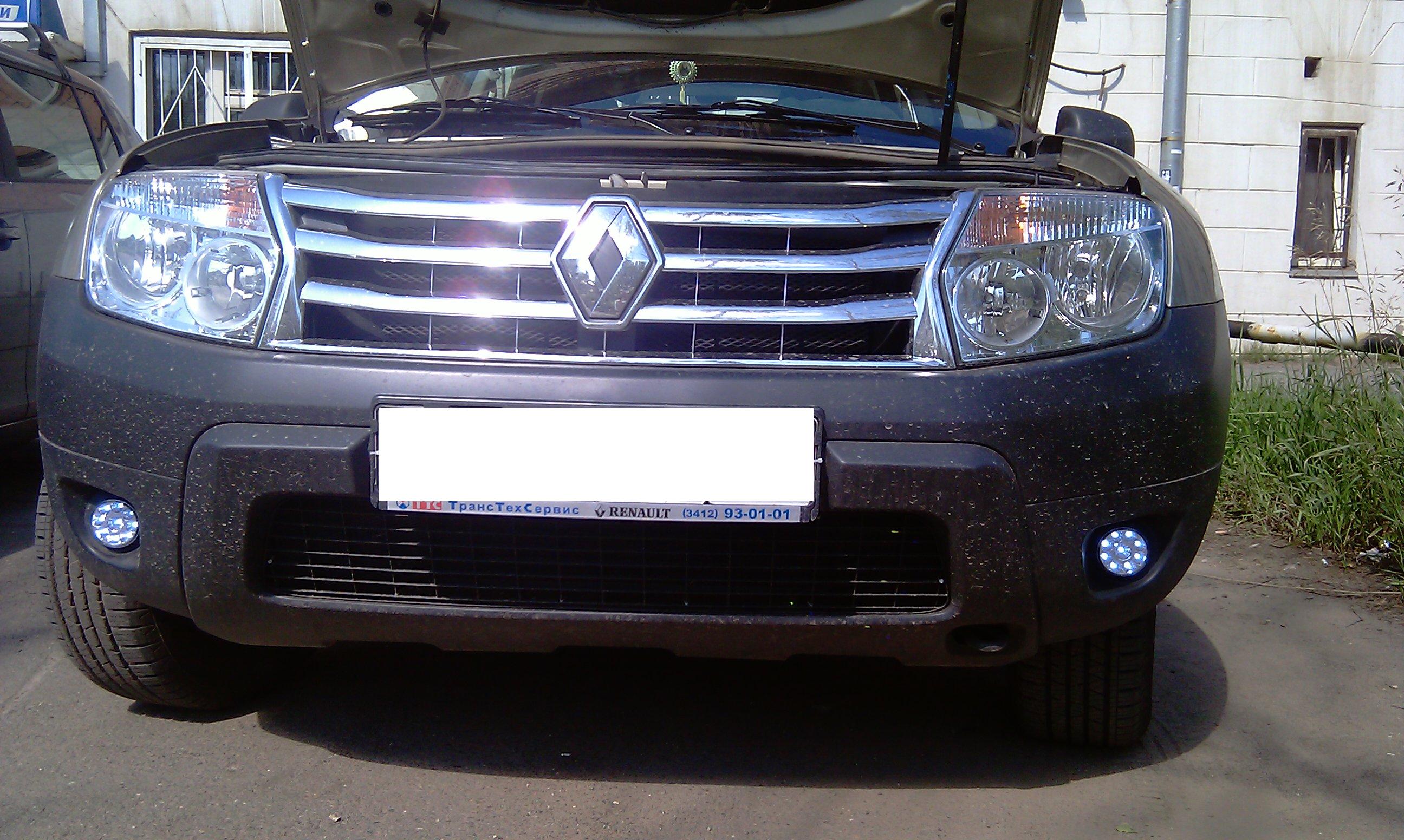

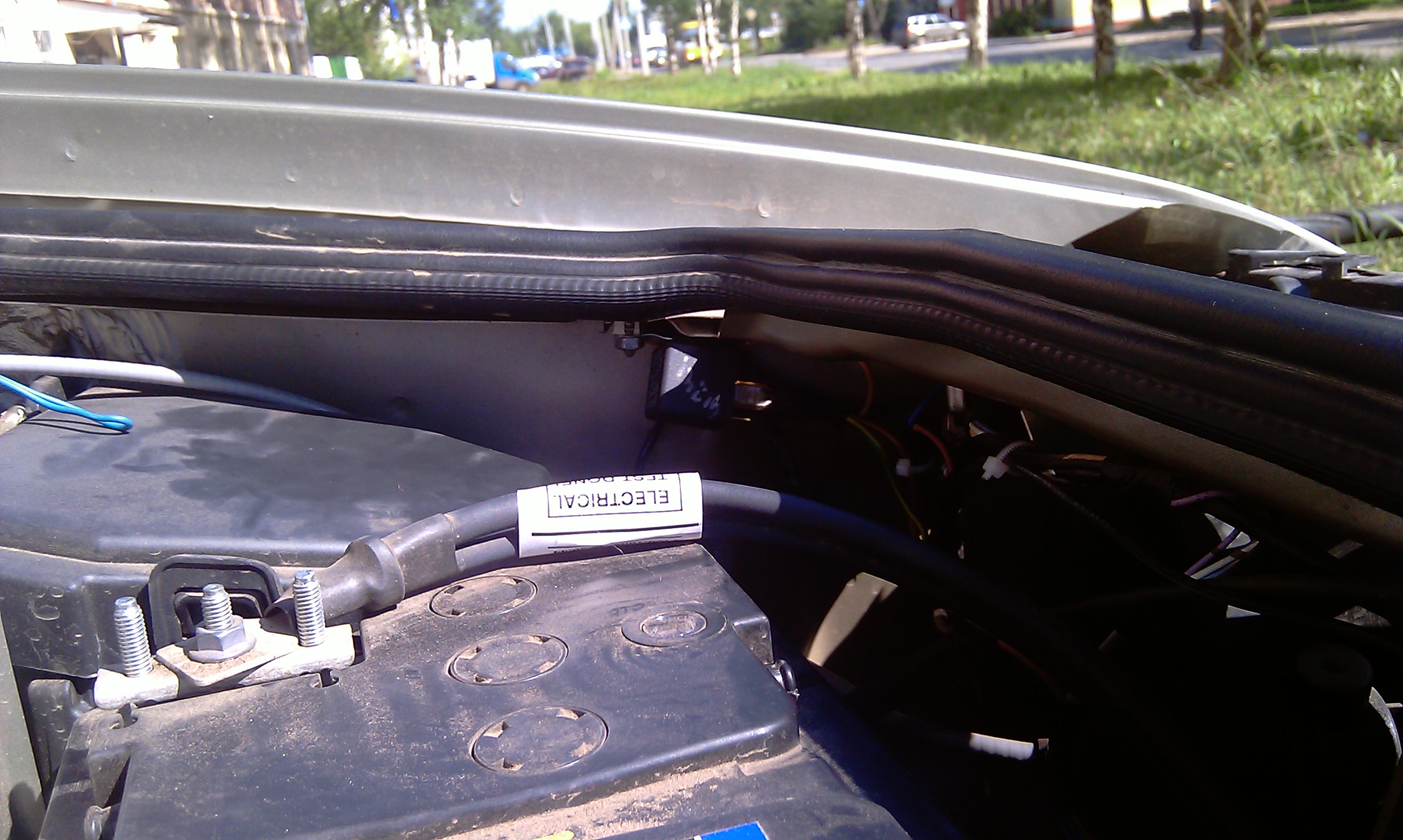

доделал я ДХО (с ручником заморачиваться не стал раз говорят там "-", потом придумаю как сделать чтобы в момент стоянок ДХО не горели), теперь у меня включаешь зажигание (воткнув ключ провернув в след положение ДХО сразу загораются) ДХО горят пока ключ не провернешь до состояния когда его можно извлечь либо пока не включишь габариты (также ближний и дальний), прикладываю фото как соеденил и куда разместил, а также способ установки ПТФ
да совсем забыл, на колодке идущей в фару, провод габаритов голубого цвета
P.S. в одном из форумов читал что можно взять "+" для питания ДХО с генератора только хз где что там самому страшно суваться, тогда бы на стоянках с заглушенным движком ДХО не горели бы, т.к. на стоянках зажигание включать приходится что бы послушать радио (оно у меня через замок зажигания запитано, вариант постоянно включенного мне не нравится, потому что забываю отключать)
