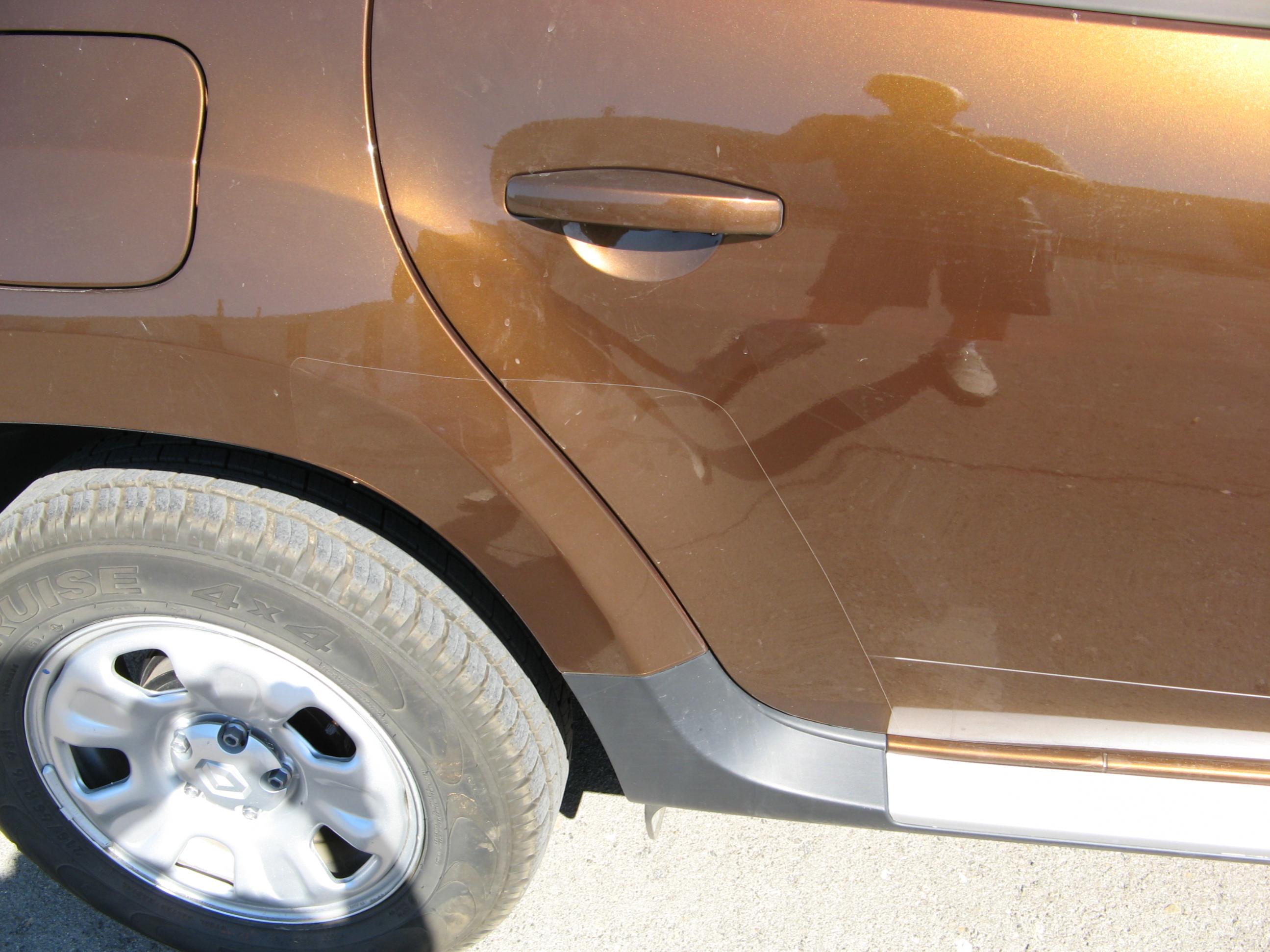

Антигравийка пленкой проблемных
участков задней двери и арки____- 1000 руб.
Противотуманки LED (China)______- 2156 руб.
ИТОГО:________________________- 3781 руб.
Антигравийка (руку к дизайну выкройки приложил лично!
Марка -Venture Shield

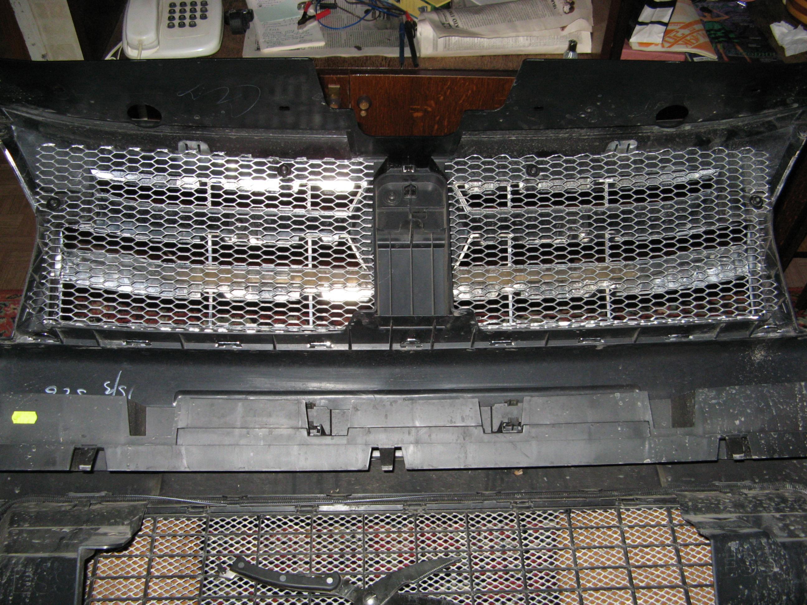

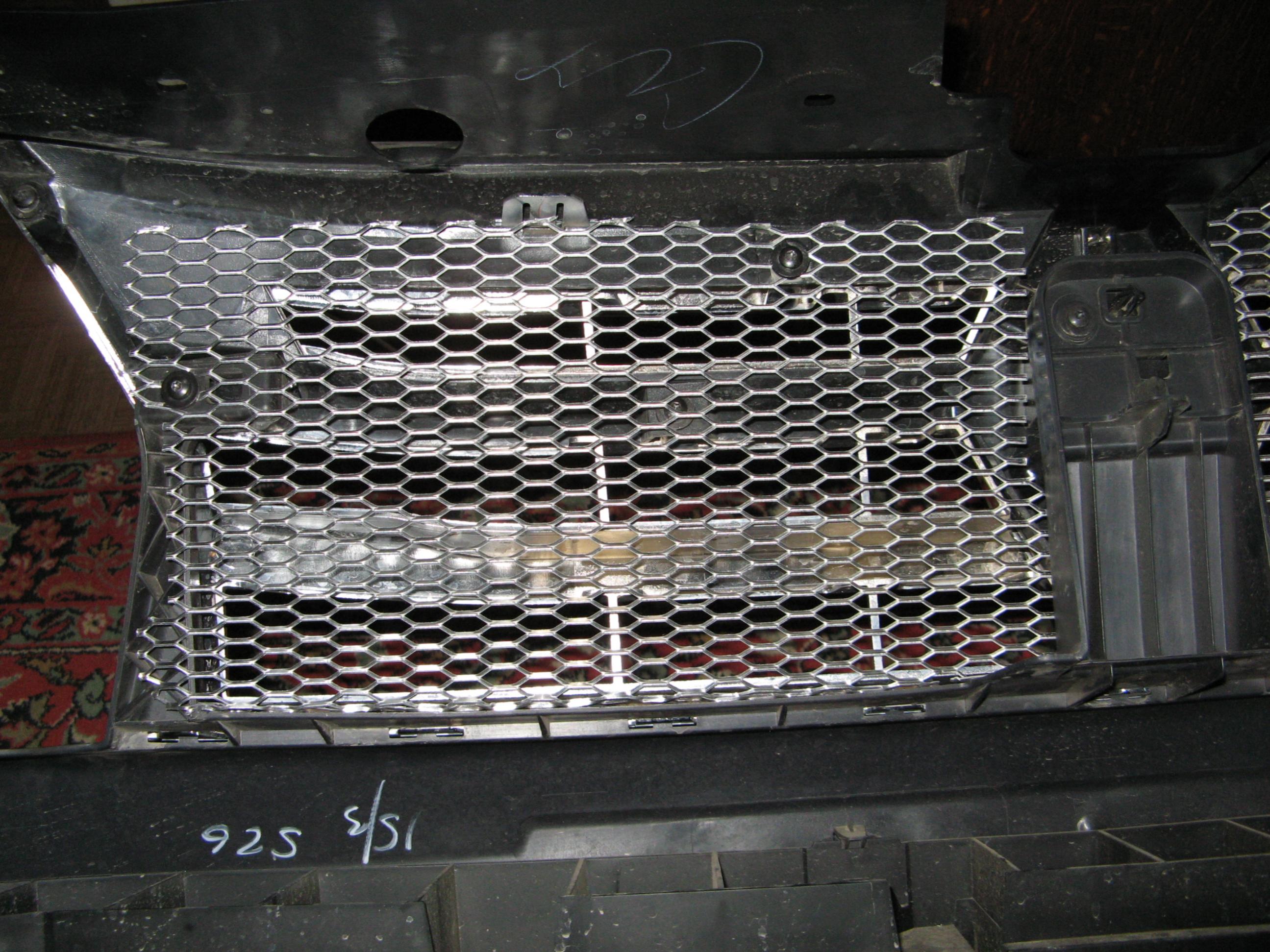

Я наконец добрался до установки сетки в верхнюю часть решетки бампера.

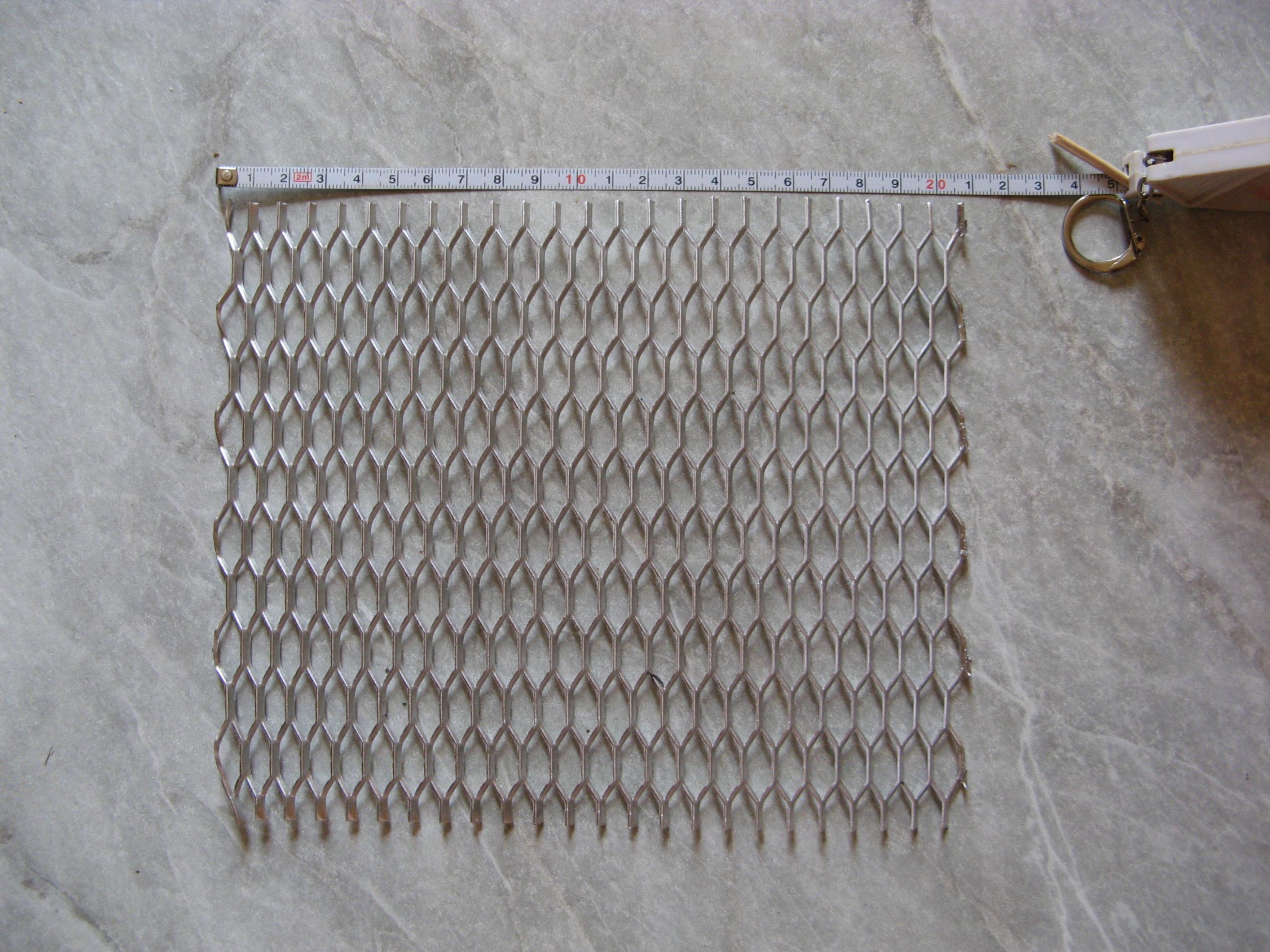

Остаток сетки для понимания размеров ячейки
Исходный кусок - 205х1000

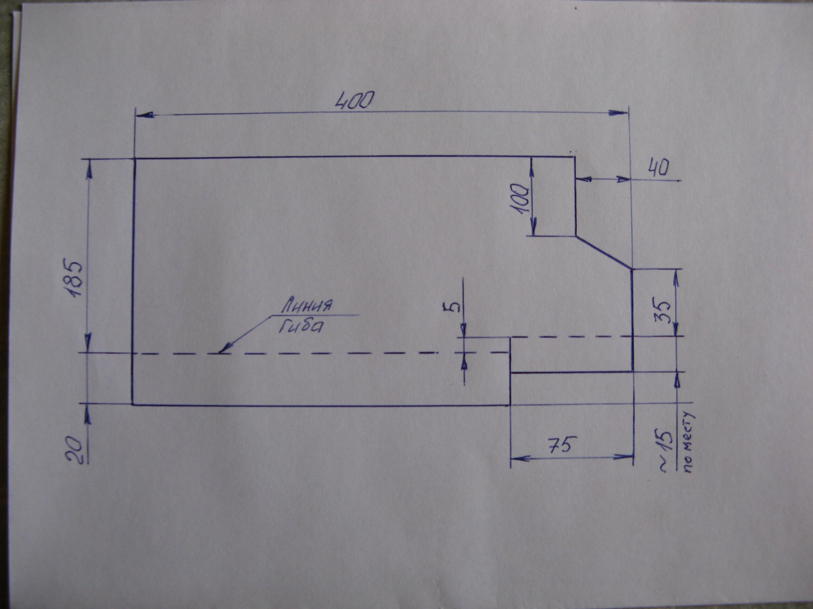

Шаблончик
Съемки в процессе

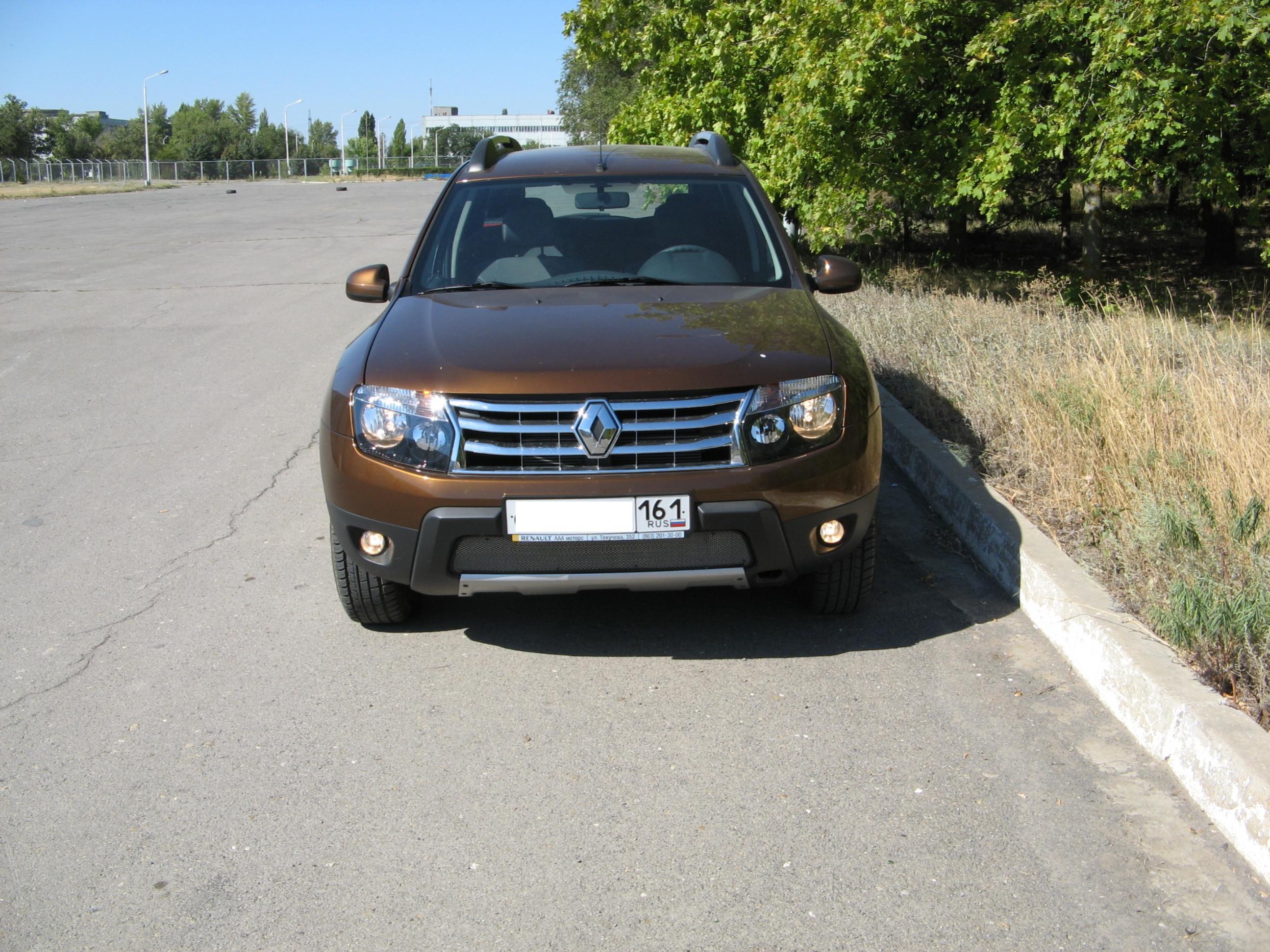

Заодно были инсталлированы и
ДХО. Сроками доставки которых и объясняется неспешность проводимой кастомизации.
При напряжении в интервале 13--14,3 В потребляемый ток 1,1--0,99 А на
одну лампу.
Через стекло и линзы внутри просматриваются элементы драйвера: шестиногая микруха, два дросселя, диод. Может и еще чего не разглядел.
Крепление в бампере проблем не вызывает и выполняется штатным крепежом. Подключение - штатными разъемами проводки.

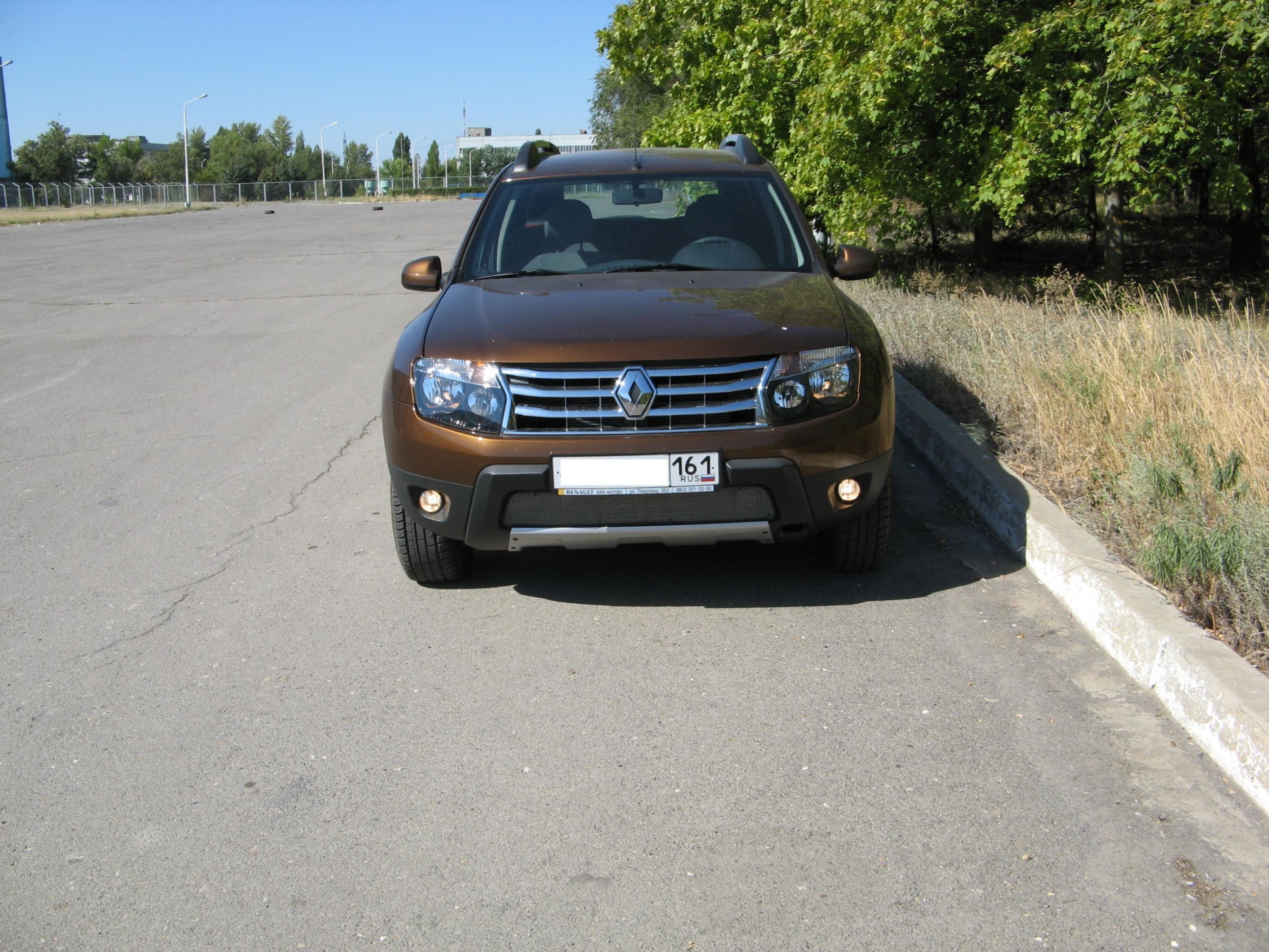

Родные противотуманки пр-ва Valeo

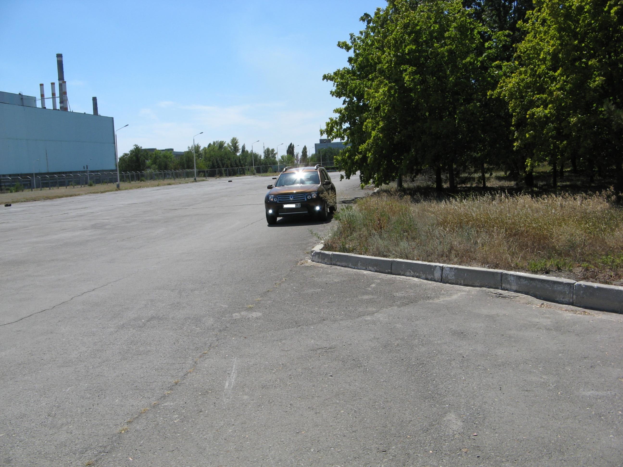

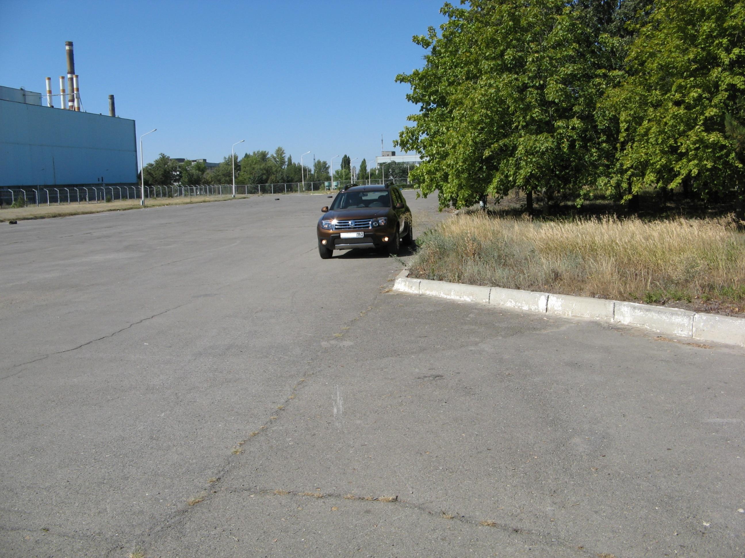

Светят примерно так.

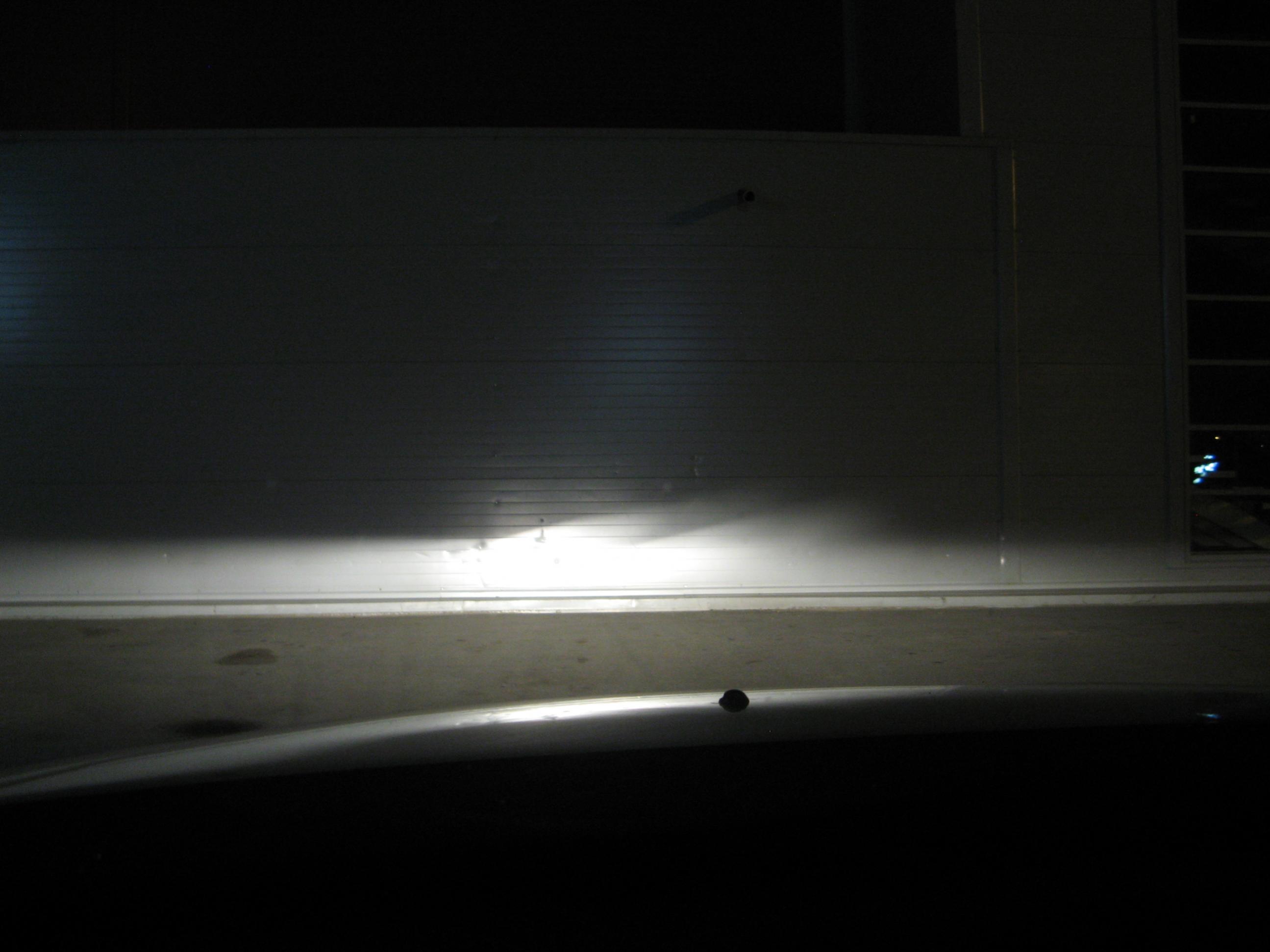

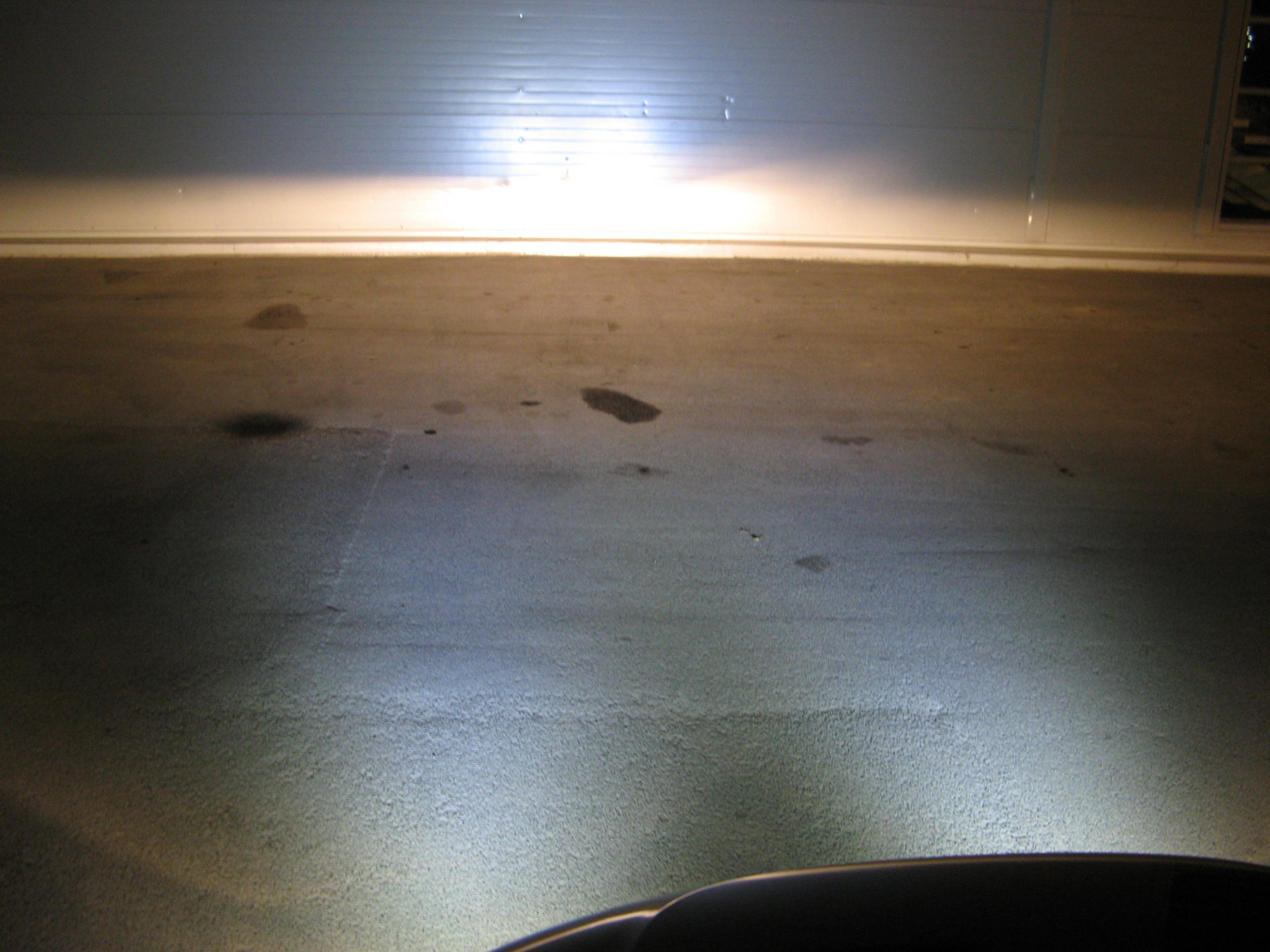

И теперь ДХО.

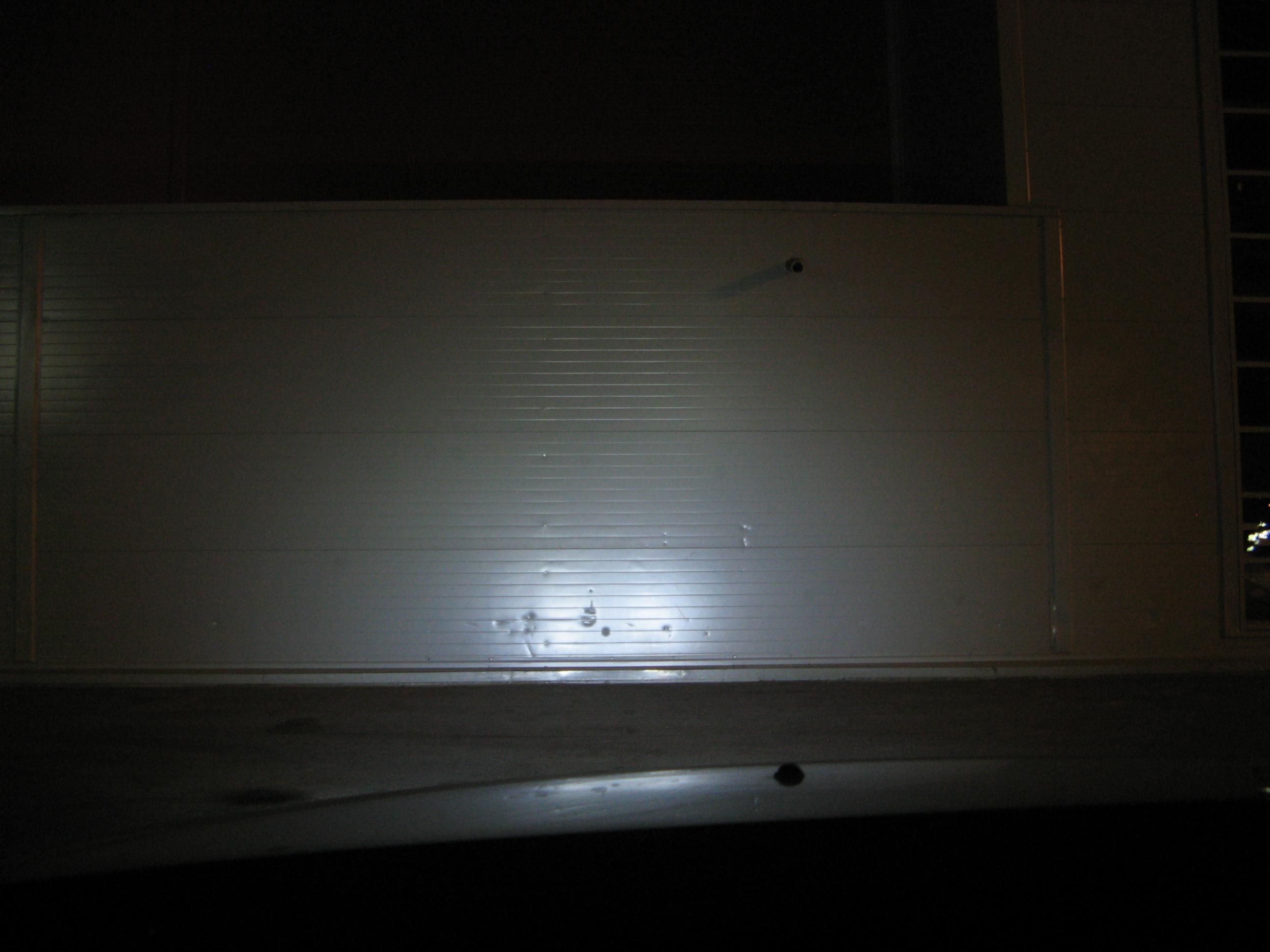

Ночная съемка светотеневой границы и освещенности.
Мдяяя...
Сам в шоке.
Нет, я конечно знаю что светодиоды светят ярко, но настолько!!!

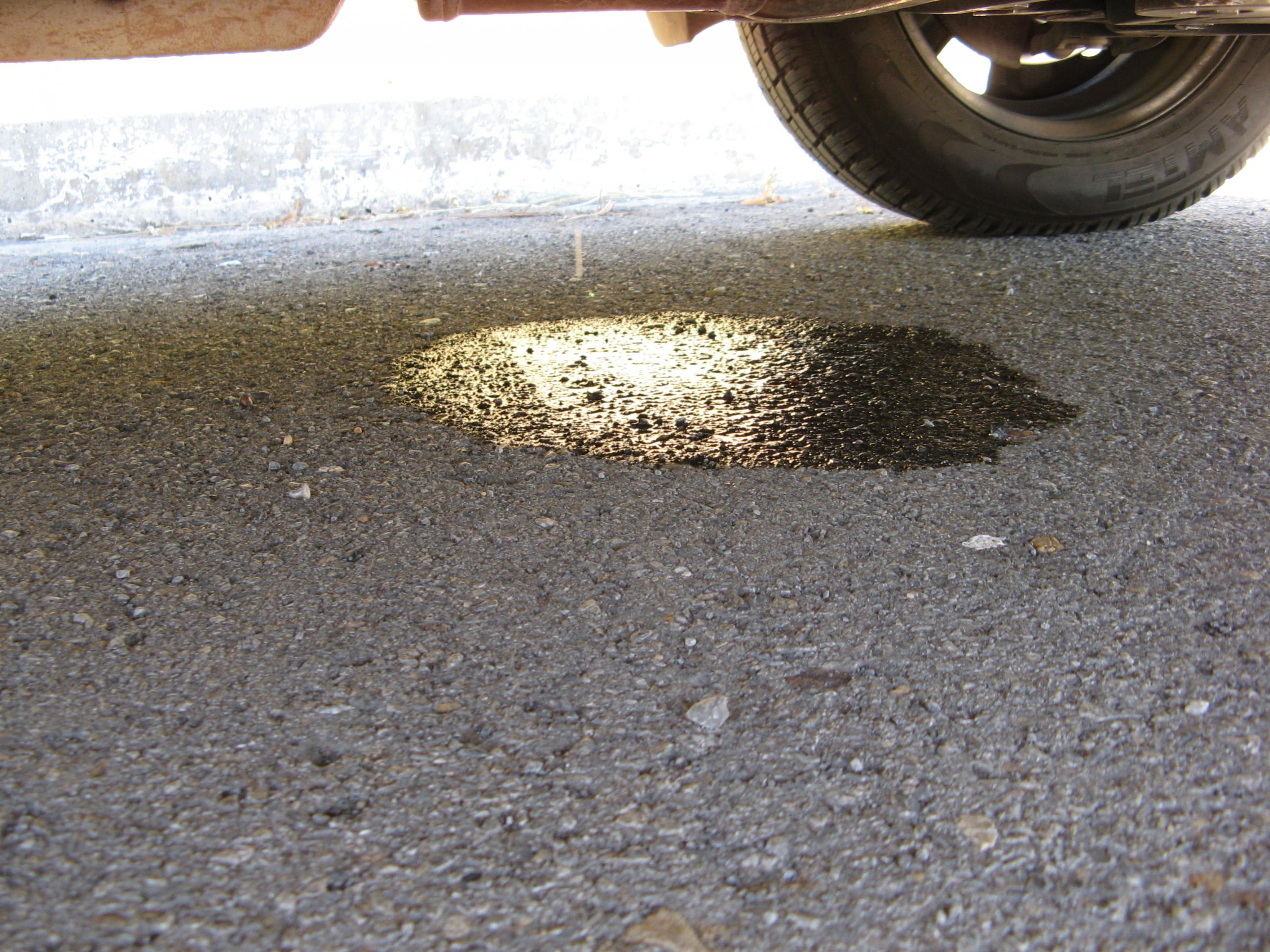

И кстати! О воде! А Гнедой то мой писяет куда положено!
Иногда аж в две струи!...
