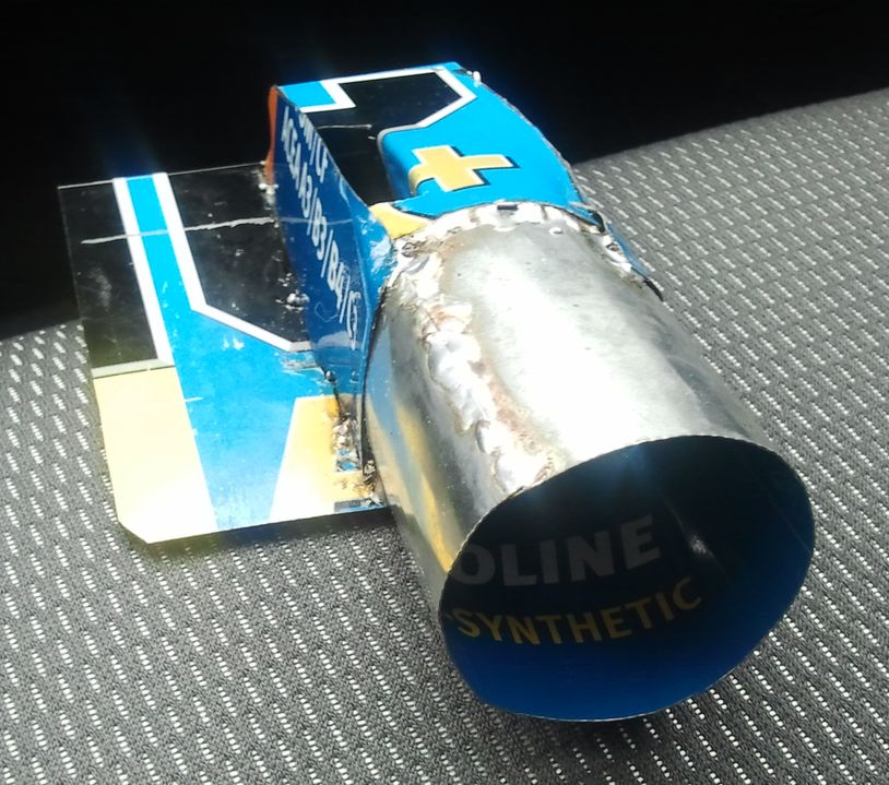

1- отборник воздуха пассажира.
2- воздуховод водителя.

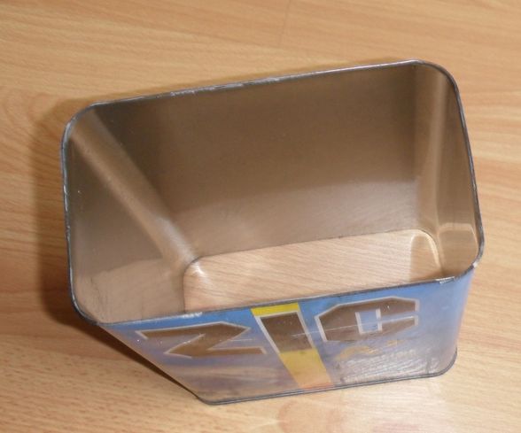

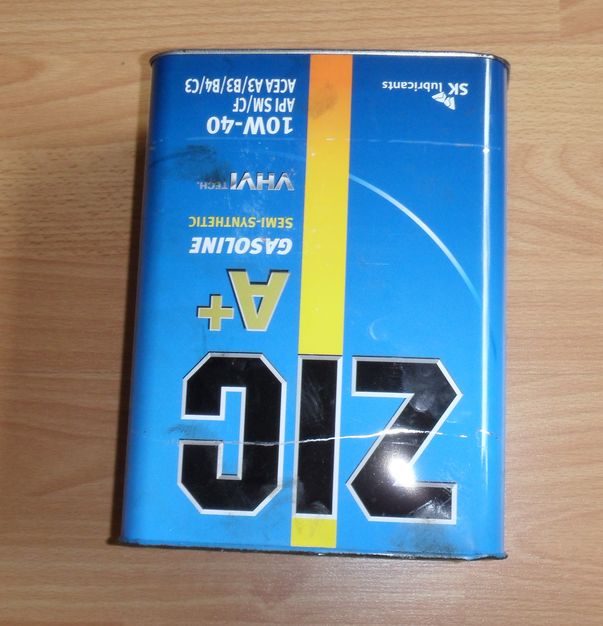

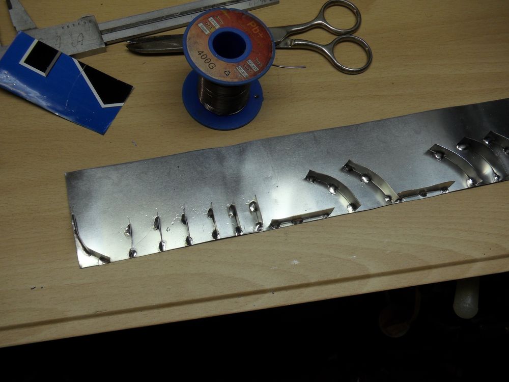

итак, донор- канистра масла ЗИК. добываем оцинкованую жесть. она паяется замечательно:
формируем направляющие воздушного потока для водителя

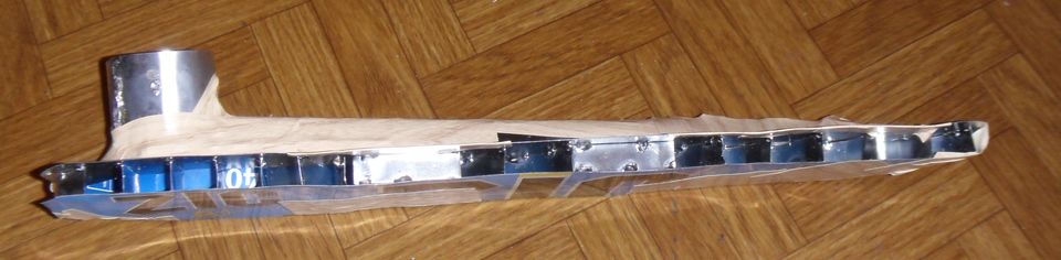

тут в фотках пропуск. припаиваем крышку и посадочное место шланга.
вид с торца готового воздуховода

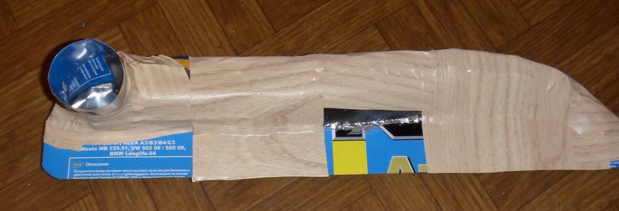

обтягиваем пленкой, для закрытия мелких отверстий:
такаже методика изготовления отборника воздуха пассажира
изготвленые детали соедениются шлангом от пылесоса,
закрепляются саморезами.
