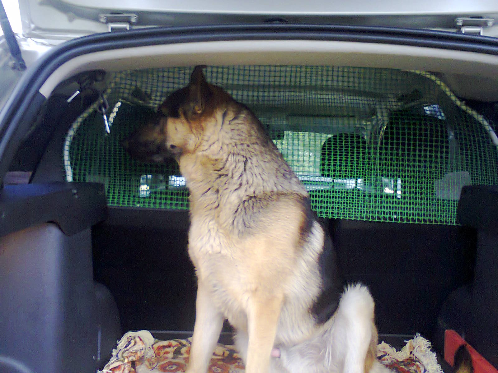

В общем,легко снимать и устанавливать, под штатную клетку надо отверстия сверлить и на болты крепить. У меня достаточно наклонить спинки заднего сидения,установить сетку и поставить спинки на место,при этом подголовники прижмут и чуть натянут сетку,конструкция держится крепко! Снимается-отдевается за минуту!
Эстетам так делать не советую,а у нас в деревне-пойдёть! ну можно ведь и более красиво всё сделать,я ток мысль хотел подать...
Вот оно,законченное произведение и сам виновник торжества...
