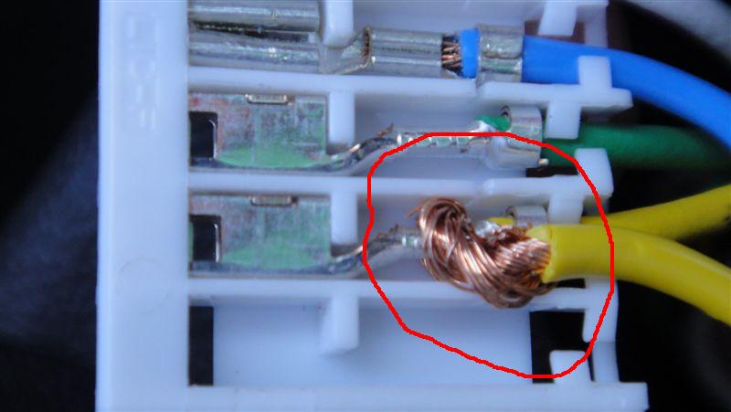

К плюсовому проводу присоединялись так:
на некотором расстоянии от разъема в Дастере, плюсовой провод (желтый) освобождался от изоляции на 10мм, потом на этот участок, по очереди, накручивались оголенные концы трех проводников.
Чтобы была возможность отключить эту, безусловно, удобную функцию при прохождении ТО и, как следствие, не лишиться гарантии на электропроводку (а ОД легко могут предъявить нам всем за "колхоз"), надрезать оболочку плюсового провода не стал. Соединил провод от блокировки, провод от задних СП и провод от передних СП с плюсовым при помощи 4-го провода, один конец которого был намотан рядом с клемой плюсового провода. (см. фото 1,2). Теперь все переделки можно будет устранить при необходимости за 1 минуту.

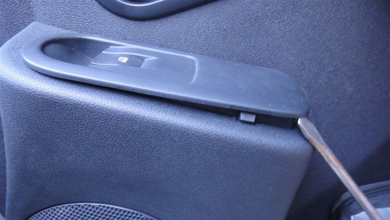

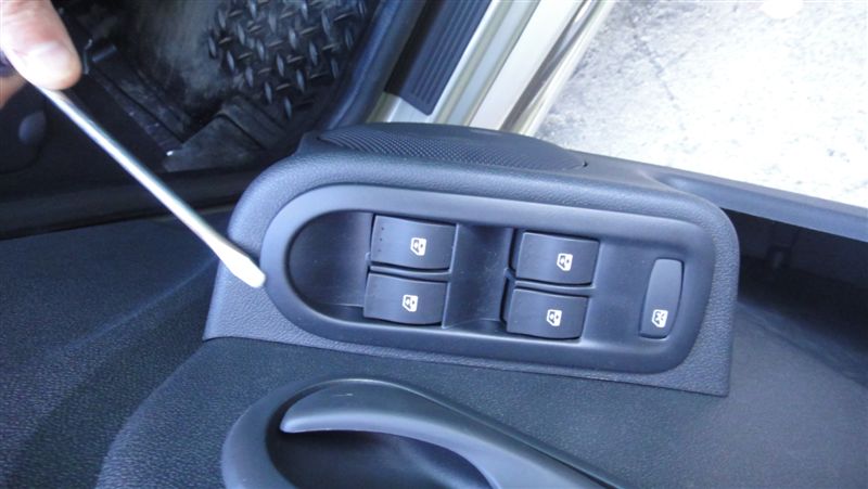

Заодно решил сделать свой фотоотчет об установке (дополненный), чтобы другим было не страшно поддевать отверткой детали салона кузова Весь отчет можно посмотреть здесь http://www.dusterclubs.ru/vb/album.php?albumid=296
А здесь привожу фото: как надо поддевать панель СП на водительской двери (фото 3) и пассажирских (фото 4).
Всем форумчанам, кто делал до меня и поделился опытом, большое СПАСИБО, т.к. если бы тыкался сам, потерял бы кучу времени, а так вся процедура заняла не более получаса.
