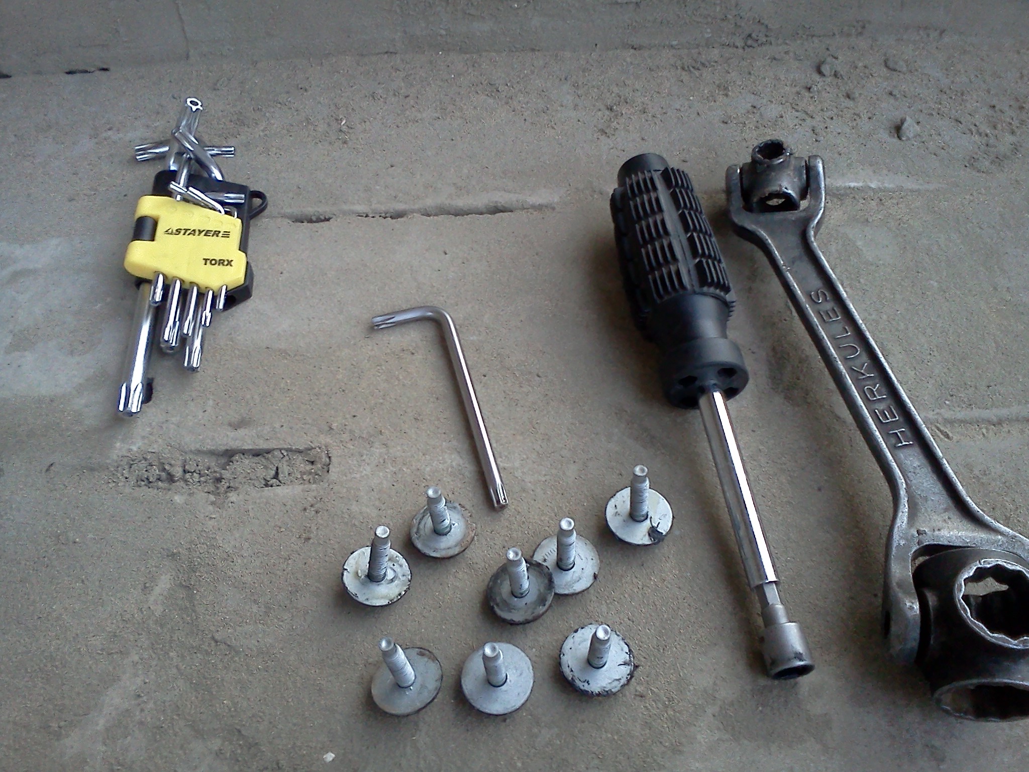

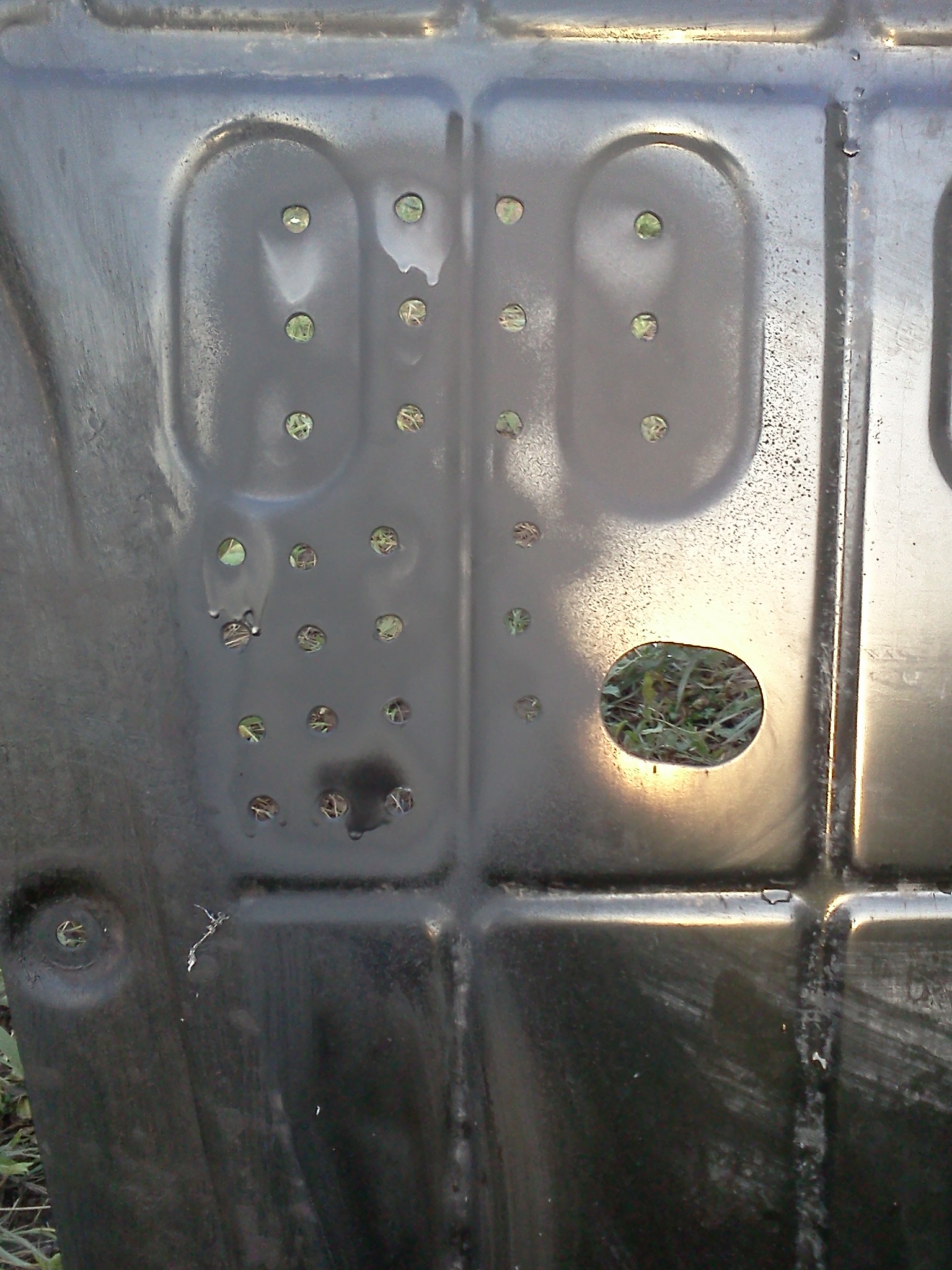

Для снятия защиты нужен ключ на 10, ключ torx20 (или 30, точно не помню) - низ открутить бампера, и головка на 10 с удлинителем. Защиту снял, просверлил отверстия Ф8 в защите прямо под поддоном двигателя. Зимой под машиной стоит электротэн (живу в своем доме), морозы бывают под 40С, уже 3-ю зиму выручает. За 40 минут перед поездкой включаю, поддон подогревается и масло разжижается - легкий пуск и ноу проблем

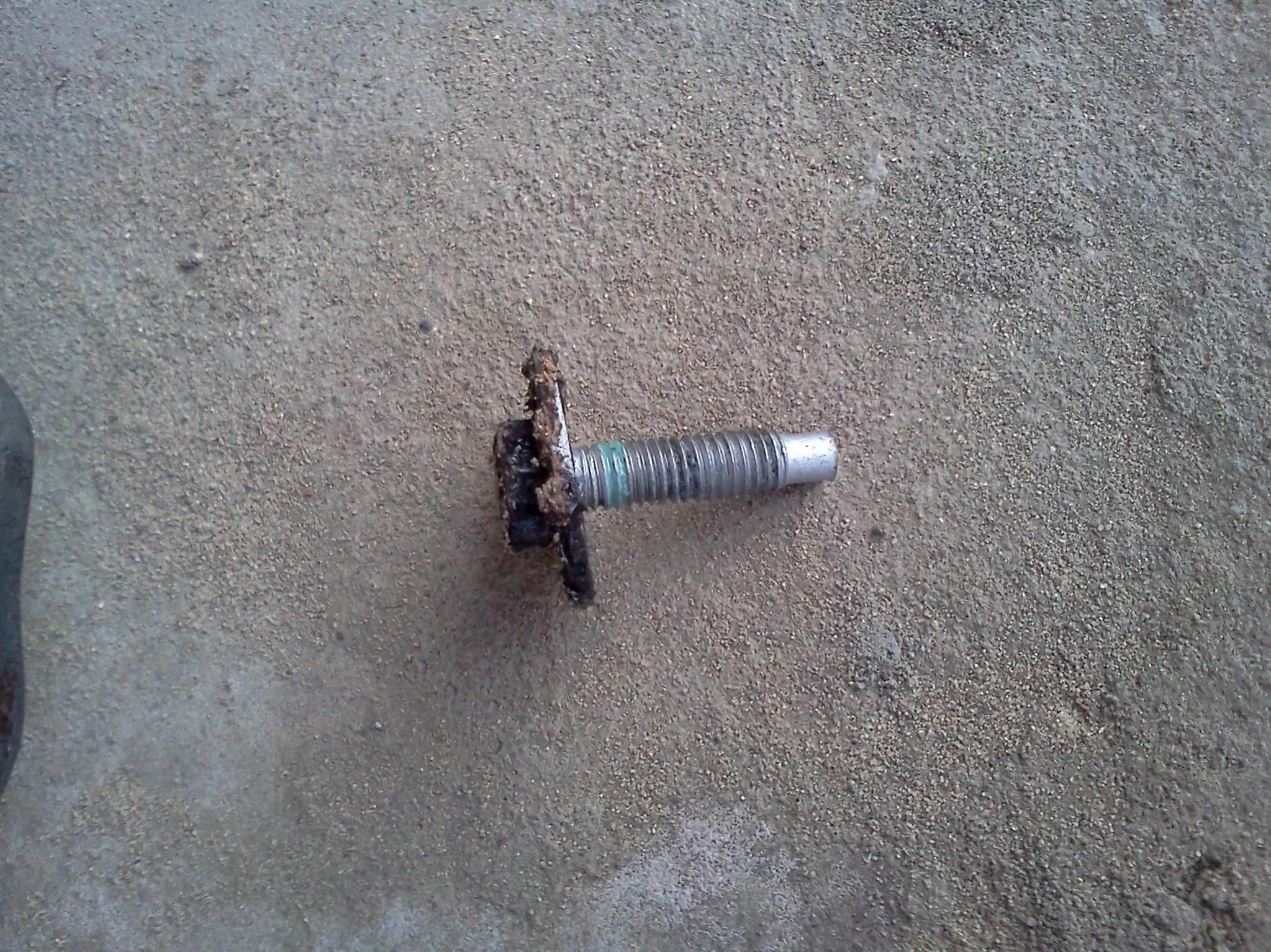

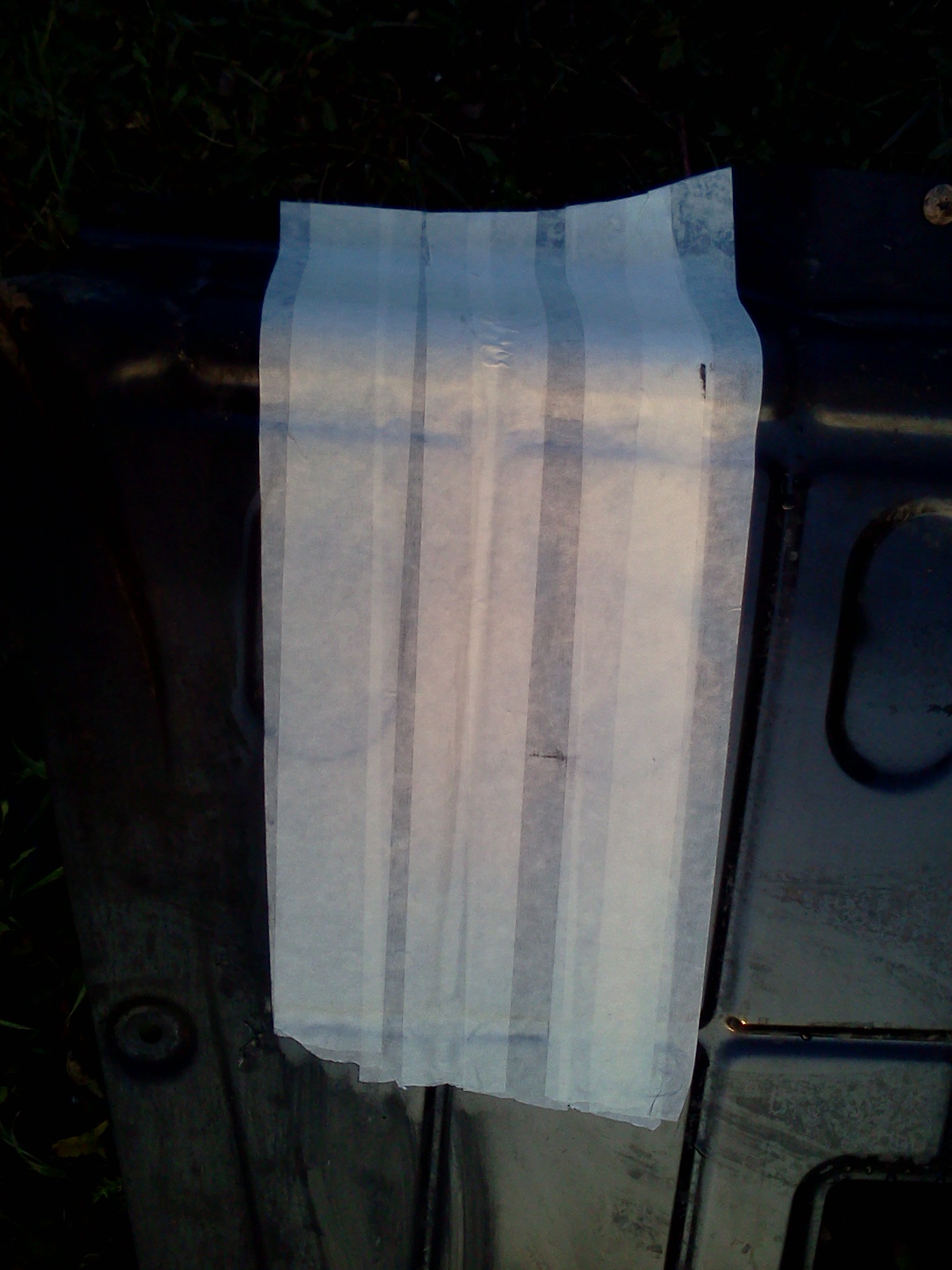

Сейчас на лето/осень заклеил отверстия строит. скотчем. Кстати, болты на которых крепится защита, были в синей смазке- типа герметик резьбы.
