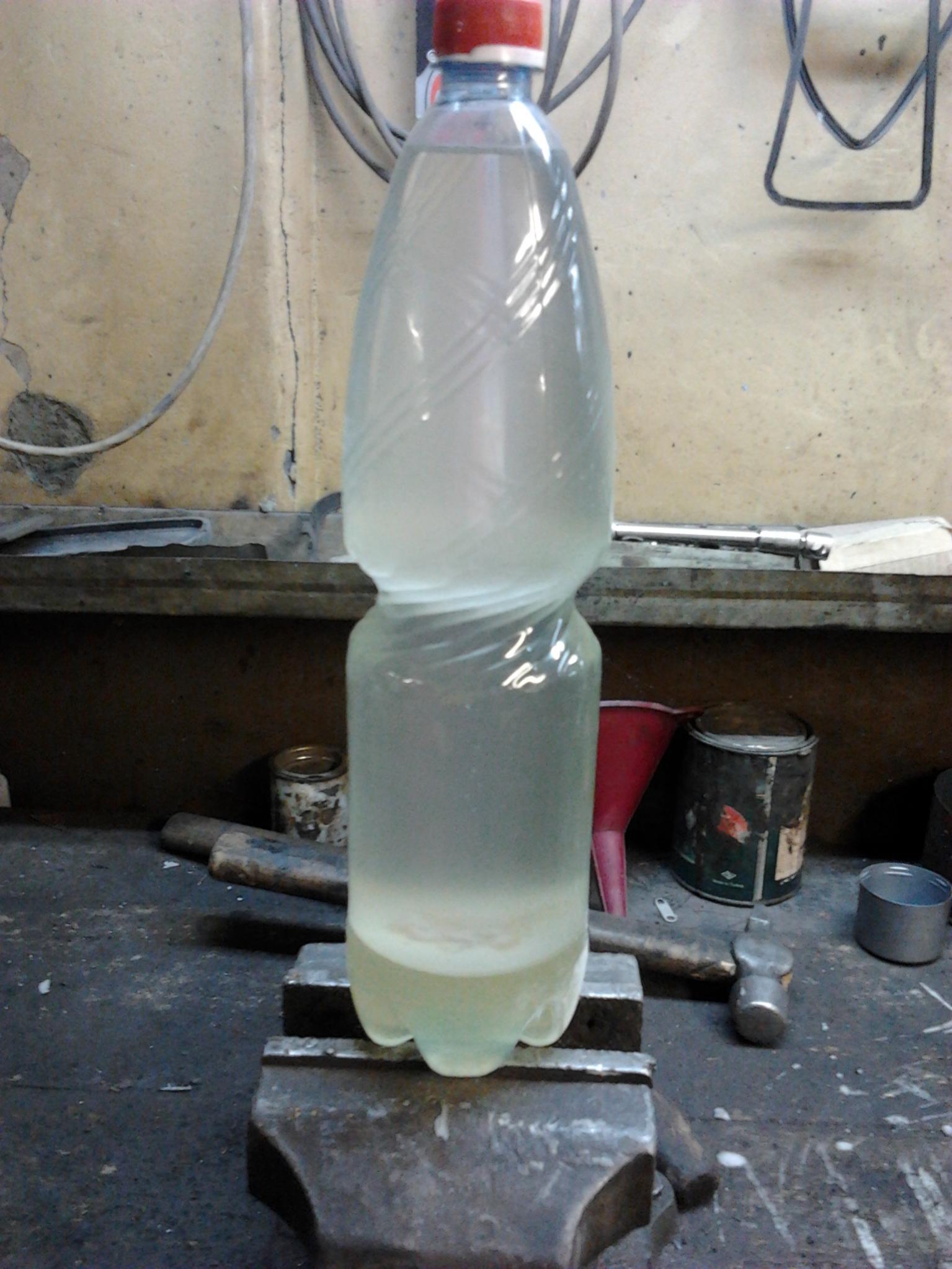

С форума на работе товарищь пишет, машина ВАЗ-21015:
"Заправился в субботу на ТАИФе (возле 26 к-са). Проехал около 5 км. и встал. Машина ехать отказалась, двигатель не заводился.
Не хотелось верить в плохой бензин на этой заправке, поэтому прошарено было все. Уже когда дошли до давления топливной рампы, увидели, что из нее льется какая-то белая жижа, ничем не напоминающая бензин.
Итог: заправленный на 800 руб. бензин был выкачан и вылит. Рампа и топливопровод прочищены. залит бензин на лукойл, заменены топливный фильтр и регулятор давления. Двигатель ожил, машина на ходу. Но заводиться стала хуже и приемистость заметно ухудшилась. Видимо придется промывать форсунки.
Вот, что получилось из слитого бензина после суток отстаивания. Внизу желтоватая жидкость, затем идет пленка и после бесцветная жидкость."
